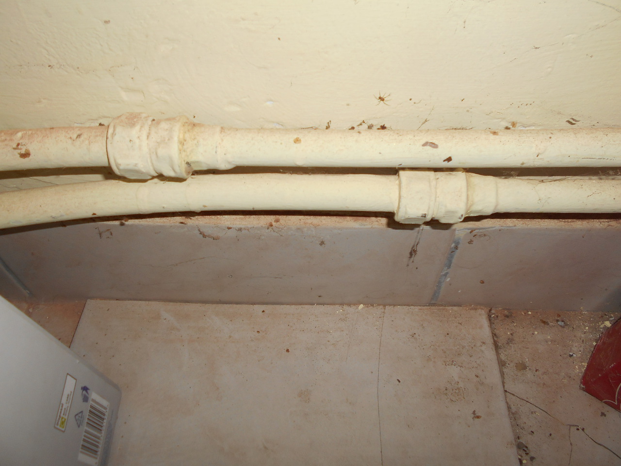

(#) teglascs válasza konop hozzászólására (») Okt 1, 2018 /
Köszi. Egy kevéssé látható helyen vált a réz ötrétegűre, oda tervezek beépíteni egy "T"-t, csak ki kell találnom, milyen idomokat kell megvennem. Keresek valami tág.tartály méretezőt a neten, jó ötlet!

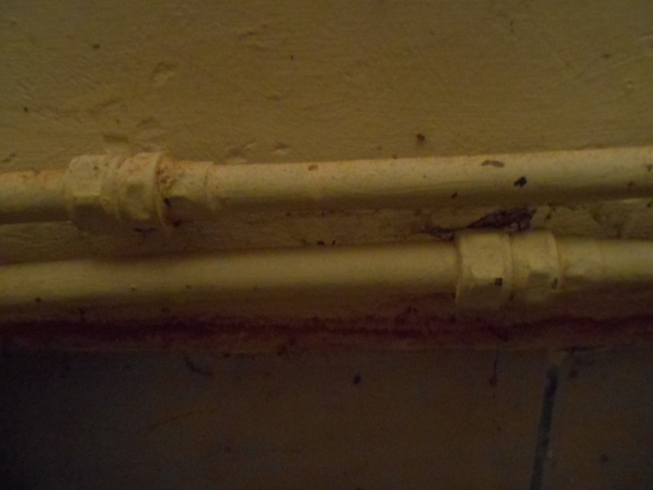

Ide építenék be egy "T" idomot. Bal oldal az"ötrétegű", a jobb a réz. Azt szeretném kérdezni, hogy jól gondolom-e, hogy a réz cső vége a ráforrasztott külső menetes menetvég, az ötrétegű pedig valami ilyesmivel végződik?

(#) balazsgy válasza teglascs hozzászólására (») Okt 1, 2018 / 1
Az ötrétegű szinte mindig fehér színű, hajlítható cső. Csatlakoztatása speciális préselő szerszámmal történik.
A rézvezeték csatlakoztatása általában forrasztással történhet, de ahhoz is speciális szerszám kell. Bár én a képeken nem látok rézvezetéket, mert az rozsdásbarna színű lehetne.
Speciális szerszám nélkül nem oldható meg a TÁT csatlakoztatása.

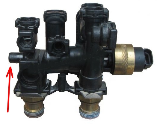

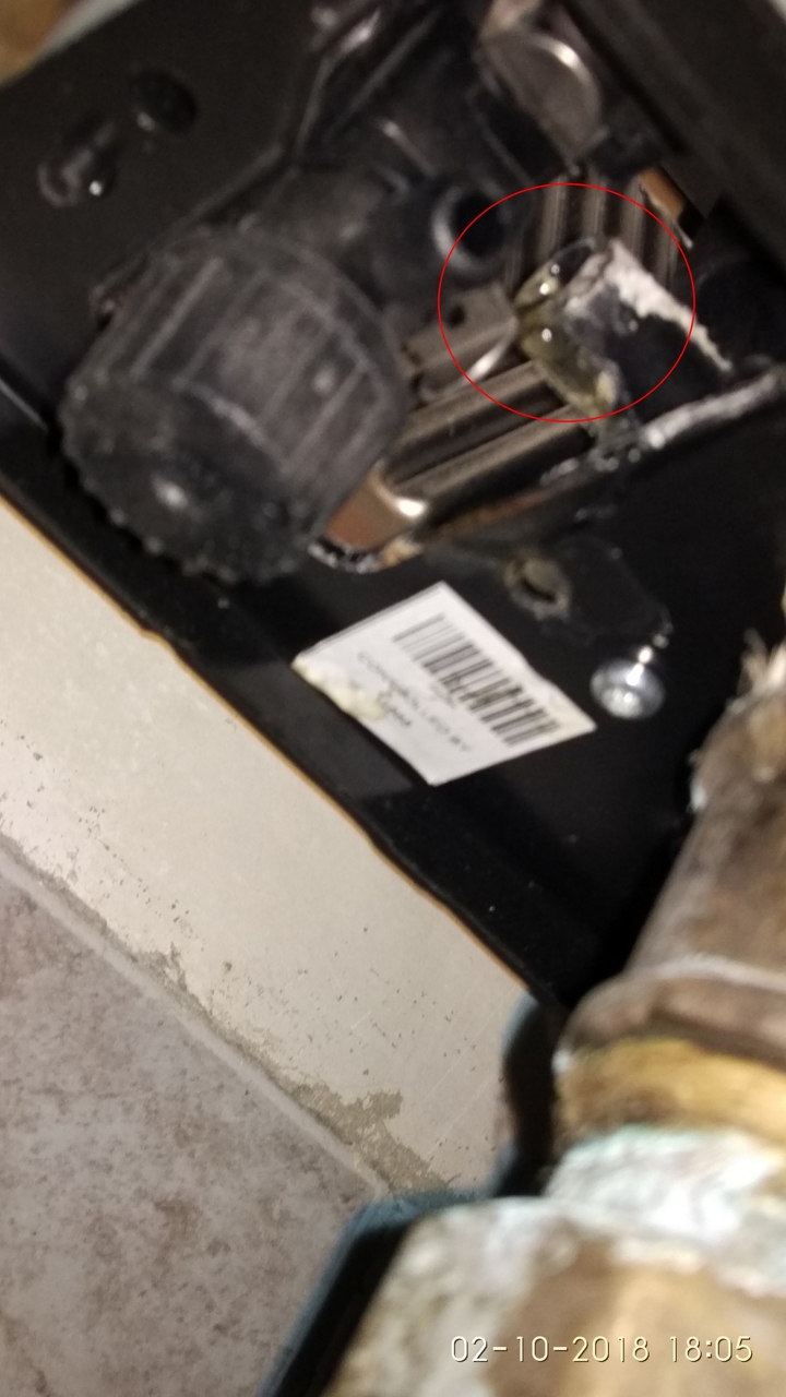

(#) waltari válasza balazsgy hozzászólására (») Okt 3, 2018 /
Köszi a választ, ez nem a biztonsági szelep, hanem a válószelep vége. Sajnos nem látok bele, de szerintem egy csavarral van lezárva, aminek a tömítése csöpög, vagy csak egy picit meg kellene húzni a csavart. Szerzek valahonnan egy fogorvosi tükröt, azzal talán bele tudok nézni.

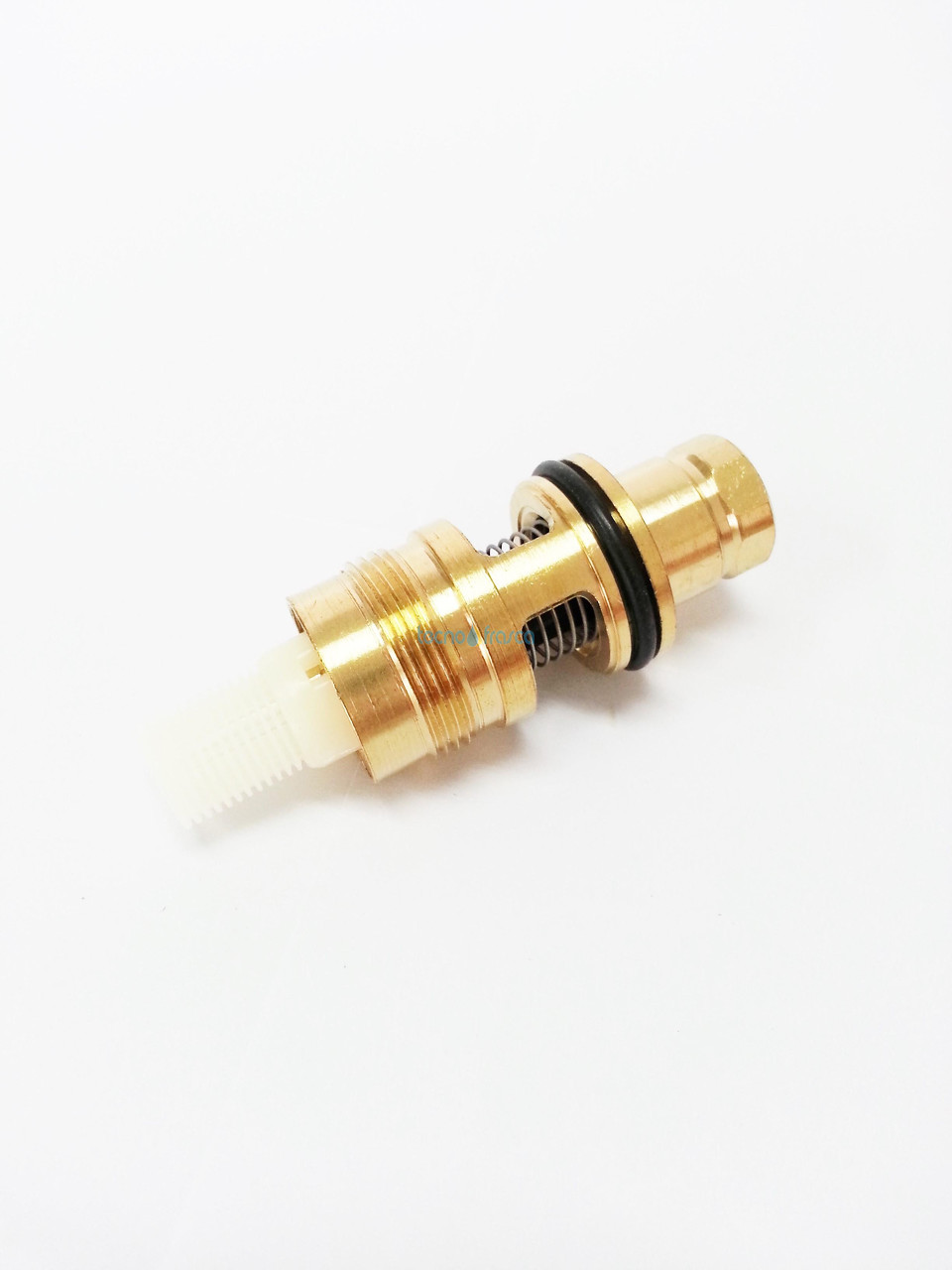

(#) Gombszem válasza Gombszem hozzászólására (») Okt 3, 2018 / 1
A probléma megoldódott. Hátha valaki másnak segít, ezért leírom:
Az alkatrészt megtaláltam, menetes a csatlakozása. A menet bele vízkövesedett, azért tört ketté a kigyengített részen.

(#) balazsgy válasza waltari hozzászólására (») Okt 3, 2018 /
Szia! Ez nem a kazán leürítő csapja (amit a nyíllal jelöltél)? A kezelési utasításon nézd meg! Ha valóban az, akkor óvatos ráhúzással talán a tömítés zárja a csöpögést. Valószínű, hogy a tömítés egy belső O-gyűrű kivitel lehet.
A hozzászólás módosítva: Okt 3, 2018
