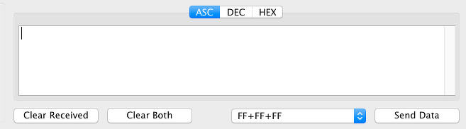

Megvan szerencsére minden eszközöm hozzá, kivéve a soros terminált, ami esetlegesen a begépelt szöveget hexában küldi ki, vagy miként szokás ezzel az eszközzel terminálból kommunikálni?
(#) Bakman válasza scooby_ hozzászólására (») Okt 7, 2018 /
Terminal-ban begépeled a szöveget, majd elküldöd. Nem teljesen értem, mit értex hexa alatt. Az, hogy te milyen formátumban pötyögöd be a parancsot, teljesen mindegy. 65, 0x41 vagy 'A' egyre megy, az UART-nak van egy kötött formája, a Terminal program vagy az USB-UART átalakító meghajtó programja átkonvertála azt UART-ra.
Egy a lényeg, minden parancs után három 0xFF-et kell küldeni, ez a parancs lezáró karakter sor.
(#) scooby_ válasza Bakman hozzászólására (») Okt 7, 2018 /
Sikerült.
Az a baj, hogy a terminál maga nem azt fogja érzékelni, hogy te beírod a végén, hogy 255, vagy 0xFF. Hanem a karakterek ascii kódjának hexa értékét küldi ki soroson. Ezért helyesen ez baud=9600˙˙˙. Na hát ez is meg lett fejtve, átírta végül is. Köszönöm a segítséget!

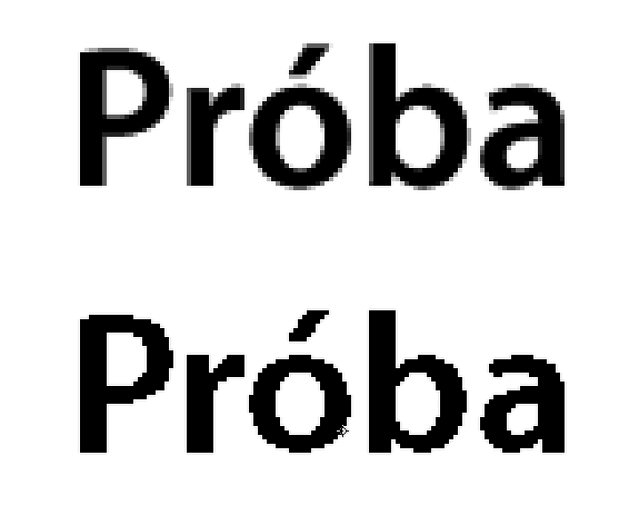

Még egy kérdésem lenne: Fontgenerátor. Látom, te viszonylag sokat foglalkozol ezzel a kijelzővel. Nálad is szokta furán megjeleníteni a karaktereket? Értem ez alatt, hogy pl. néha az M betű kisebb mint a többi betű? Eddig egyféle fontot sikerült relatíve normálisan megjeleníttetni vele. Ez az én bénaságom, vagy maga a generátor generálja hibásan a karaktereket?
A betűkkel és számokkal alapvető probléma van, nincs élsimítás. Nagy karaktereknél ez nem probléma, kicsiknél hatványozottan jelentkezik. Maga a Font Generátor sincs mindig a helyzet magaslatán. Tegyük hozzá azt is, hogy maga a betű a látszat ellenére igen összetett dolog, nem csoda, ha a Font Generator itt-ott téveszt. Nincs mit tenni, ez ilyen.
Én ezt úgy szokam áthidalni, hogy ahol csak lehet, képeket használok. Képszerkesztőben elkészítem a szövegeket (pl. a hét napjai), mentek belőle hét képet és a Nextion-ban azokat váltogatom, szükség szerint. Ez persze pazarló dolog, mert a képet a legnyobb szöveghez kell igazítani (csütörtök) de ha a kijelző memóriájába belefér, miért ne? Cserébe sokkal szebb az egész. Ez persze dinamikus szövegnél bukta, de statikus vagy ésszerű mennyiségű változatnál járható. Sőt, ha a szöveg egyáltalán nem változik, érdemes a háttérképre menteni, így egy képpel megvan a háttér és a szöveg is, ez viszont kellemesen takarékos megoldás.

Lásd mellékletek, az élsimítás nagyon hiányzik.
