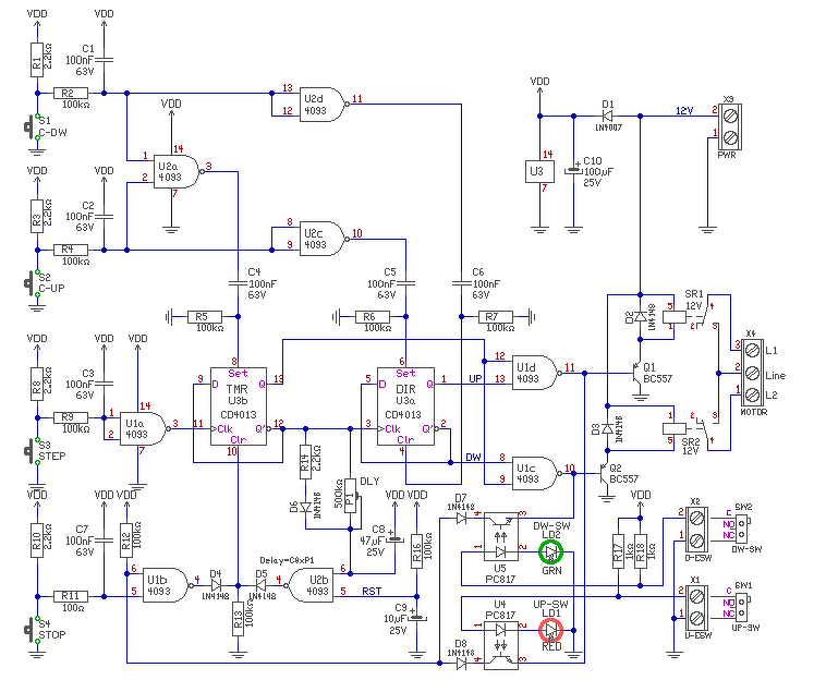

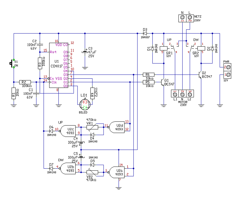

(#) Pgeorge80 hozzászólása Okt 8, 2018 /
Kedves Proli007! Pontosan erre gondoltam, aminek a kapcsolási rajzát, meg a nyáktervét megosztottad! Köszönöm szépen! Már meg is építettem, és kifogástalanúl működik! Viszont nekem is az a problémám, hogy ha megnyomom a start gombot, és a redőny teljesen felmegy, akkor a motor végállása megállitja ugyan, de mikor leakarom engedni, akkor kell nyomni egyszer egy startot hogy az áramkör elengedjen, utánna nyomni még egy startot, hogy elinduljon lefelé! Úgy lenne az ideális, hogy minden relé meghúzás monostabil legyen, jelen esetemben 25 mp., mert ennyi a redőny egy mozgási ciklusa! De van egy magasabb redőny is, aminek 32 mp.! Erre tudnál valami megoldást?De jó lenne ha nyíregyházi lennél, mert akkor meghívnálak egy sörre, vagy kettőre, és közben megbeszélnénk
(#) proli007 válasza Pgeorge80 hozzászólására (») Okt 8, 2018 / 2
Hello! Látod Scooby-nak még is igaza lett. De előre kellene gondolkodni, nem utólag. Én megrajzoltam, de a nyákot most már Te fogod elkészíteni. Esetleg egy kiegészítő panelt készítesz a meglévőhöz, mert mindössze 5 ponton csatlakozik hozzá.
Másik lehetőség, hogy megépíted a következő komplett kapcsolást.

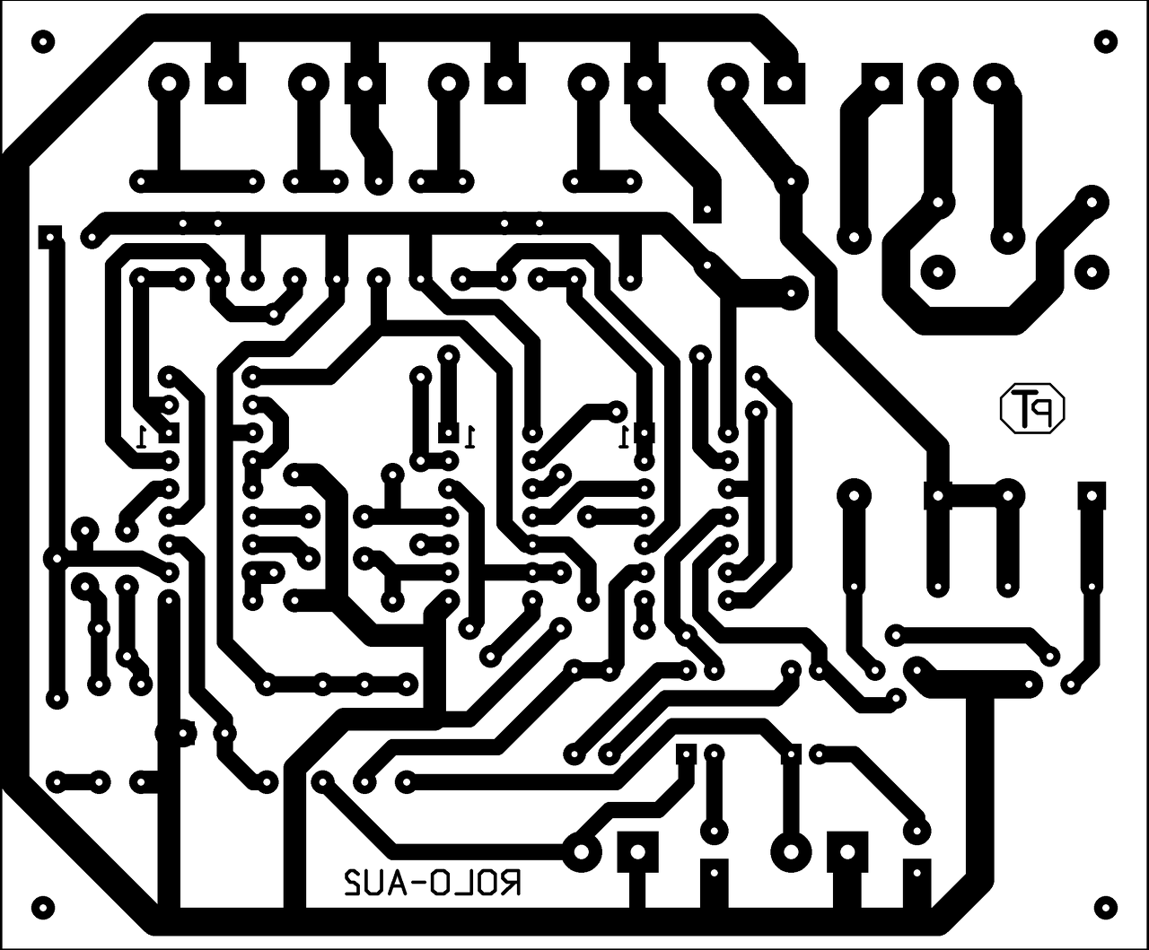

(#) Pgeorge80 hozzászólása Okt 9, 2018 /
Köszönöm ismét! Végül amellett döntöttem, hogy csinálok egy kiegészítő kapcsolást, ahhoz amit már megcsináltam! Ha valakinek kell, szívesen megosztom! Bár nem túl helytakarékos!! Már a nyákokat ki is marattam!Az eredeti kapcsolásnál írtad, hogy van benne egy hiba, mert a 13-as lábat nem kötötted össze a minusszal!. Ennél viszont a13-as össze van kötve 10-essel.az úgy jó?
(#) proli007 válasza Pgeorge80 hozzászólására (») Okt 9, 2018 /
Neked is tudnod kell, hogy jó-e, hiszen elkészítetted..
- Amikor a Q4-re lép a számláló, vissza kell lépni a Q0-ra, hogy körbe tudjon számlálni.
- Az En láb alacsony szintje, engedélyezi a számláló impulzusok bejutását.
- Amikor a Q4 magas szintű lesz, az En letiltja további órajelek belépését.
- Közben az R3-on keresztül kisül a C3 kondi és az RST magas szintre kerül. A számláló törlődik.
- De amíg a törlés végbemegy (kisül C3) a számlánc nem képes tovább lépni.
- Persze ez nem túl sok idő, hiszen 100nF*100k=10ms. De ha ez idő alatt jönne egy órajel a Clk-ra, a számlánc Q4-ről Q5-re lépne. Elmaradna a törlés és Q0-ra akkor lépne csak a számlánc, mikor körbe ér. Nem tudnád ez alatt mi történik, mit tesz a számlánc. Nyomkodni kellene az S1 gombot.
- Ez azért nehezen fordulna elő, mert a R2 C1 integráló tad is megakadályozza az órajel 10ms-on belüli megjelenését. De elvben lehetséges lenne a továbbléptetésre.
Nos ezért jobb, ha az En a Q4-en van, mint ha a GND-ről kapna állandó engedélyező L szintet.
Ennyi az egész, vagy is ez, egy idő hazárd elkerülése...

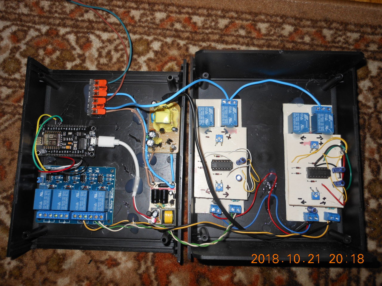

(#) Pgeorge80 válasza proli007 hozzászólására (») Okt 23, 2018 /
Összeraktam két vezérlést, az egyiknél az a jelenség, hogy ha a 4093 ic felé rakom az újjamat, akkor berreg a relé, de nem érek hozzá, csak közel rakom hozzá!
(#) Pgeorge80 hozzászólása Nov 1, 2018 /
Nos! Túl vagyok a hatodik vezérlés megépítésén is? Az 6.-nál is ugyanaz volt a hiba, mint amit előzőleg írtam, csak itt a 4017-es ic nél csinálta ugyanezt! Az ic egyik lába nem érintkezett rendesen mert nem volt tökéletes a forrasztás! Az 5.-nél pedig elkövettem azt a hibát, hogy két nyákot egyszerre marattam a tálkában, és mikor az egyik nyák a másik fölé úszott, miközben mozgattam a tálat, a vezetősávokról szépen lekaparta a filcrajzot, és a maratóanyag természetesen ott is lemarta a rezet amit szabad szemmel nem, csak nagyitóval vettem észre!
A hozzászólás módosítva: Nov 1, 2018
(#) proli007 válasza Pgeorge80 hozzászólására (») Nov 1, 2018 /
Hello! Az ilyen jelenségek oka, mindig a "levegőnem lógó", CMOS bemenet, ami nem megengedett.

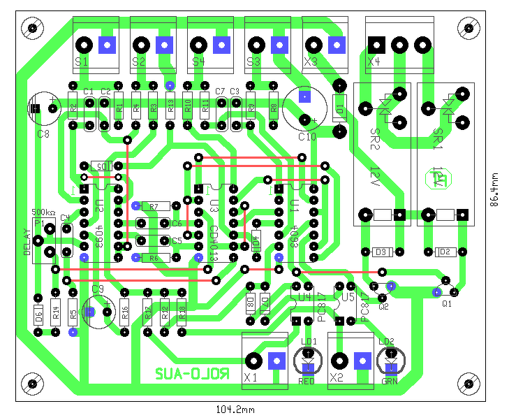

(#) gyorob1 válasza proli007 hozzászólására (») Jan 3, 2019 /
Üdv! A komplett kapcsolásnak elmagyarázod a sorkapcsai mire valóak? Köszönöm.
(#) proli007 válasza gyorob1 hozzászólására (») Jan 3, 2019 /
- X1: felső végállás kapcsoló (mikrokapcsolója). Ha eléri a végállást, a kontaktus bont.
- X2: Alsó végállás kapcsoló (mikrokapcsolója). Ha eléri a végállást, a kontaktus bont.
- X3: Áramkör 12V-os tápfeszültsége.
- X4: Motor kétirányú vezérlése.
- S1: Le irányú vezérlés.
- S2: Fel irányú vezérlés.
- S3: Fel-Le irányú vezérlés.
- S4: Stop.
Nem igazán értem a sorkapcsokat. 2 nyomógombbal és vegállás kapcsoló nélkül működne?
- Ha a két nyomógomb alatt a Fel és Le gombot érted, akkor úgy is működik.
- Vagy a STEP és STOP gombbal is működtethető. Ekkor a STEP megnyomására elindul egy irányba, ha még egyszer megnyomod, a másik irányba. A STOP-al meg bármikor leállítható. De ez után már a másik irányba fog elindulni.
- Ha a végállás kapcsolók rövidre vannak zárva, (vagy elhagyod az U4 U5 optocsatolót és áramköreit) akkor is működik, de ekkor csak a DLY-al beállított időzítés fogja megállítani.
