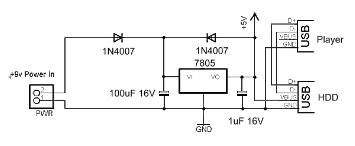

Mindenkinek nagyon köszönöm a választ! Tápegység megvan, de nem tudom hova csináljak bemenetet. Nem szeretném a dvd-t tönkrevágni. Ha ráforrasztom a megfelelő helyre az 5v ot a dvd nem megy tönkre mivel ott kap kivülről 5v-t?
Pár kép hova is forasszam az 5v-ot.
Sajna csak 1 usb van a dvd-n, gyárilag ilyen kábelt kaptam.
Azért raktam föl a rajzot, hogy ne forrasztgass azon a panelen semmit. A rajz jobb oldalán két USB csatlakozó van. Az 5V csak a HDD-re megy a DVD-re nem, ezért nem is fogja hazavágni. Egyszerűbben is megcsinálhatod, ha van stabilizált 5v-od(nem gagyi dugasztáp). Ekkor csak az összekötő USB kábel szigetelését kell megbontani, meg kell keresni a GND és a +5V erét. A GND-re ráforrasztod az 5V-os tápod negatívját. Az USB kábelben pedig elvágod a pozitív eret, és arra a végére amelyik a HDD-hez megy rákötöd a +5V-ot. Csak akkor kezdj neki ennek az egésznek, ha tisztába vagy azzal mit csinálsz, mert akár tönkre is teheted a kis HDD-et, ha rosszul kötsz be valamit, vagy rossz tápot használsz.
Sziasztok! Segítsetek! Van egy laptop vinyóm, és vettem egy külsö házat hozzá, amihez van egy kábel is és az eggyik végén van két usb dugó. Gondolom, hogy a vékonyabb az külsö táphoz van.Ha összedugom a dvd lejátszóval, akkor működik, de kis idő múlva leáll ezért én csináltam neki egy külön+5v-os tápot, és azt szeretném tudni, hogy így a külön táppal, nem fog e kapni dupla tápfeszt, ha öszedugom a dvd vel?
