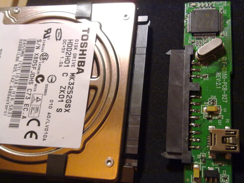

(#) asprey hozzászólása Júl 30, 2009 /
Mindenkinek nagyon köszönöm a választ! Tápegység megvan, de nem tudom hova csináljak bemenetet. Nem szeretném a dvd-t tönkrevágni. Ha ráforrasztom a megfelelő helyre az 5v ot a dvd nem megy tönkre mivel ott kap kivülről 5v-t?
Pár kép hova is forasszam az 5v-ot.

(#) lapose válasza asprey hozzászólására (») Júl 31, 2009 / 4
Azért raktam föl a rajzot, hogy ne forrasztgass azon a panelen semmit. A rajz jobb oldalán két USB csatlakozó van. Az 5V csak a HDD-re megy a DVD-re nem, ezért nem is fogja hazavágni.
Egyszerűbben is megcsinálhatod, ha van stabilizált 5v-od(nem gagyi dugasztáp). Ekkor csak az összekötő USB kábel szigetelését kell megbontani, meg kell keresni a GND és a +5V erét. A GND-re ráforrasztod az 5V-os tápod negatívját. Az USB kábelben pedig elvágod a pozitív eret, és arra a végére amelyik a HDD-hez megy rákötöd a +5V-ot.
Csak akkor kezdj neki ennek az egésznek, ha tisztába vagy azzal mit csinálsz, mert akár tönkre is teheted a kis HDD-et, ha rosszul kötsz be valamit, vagy rossz tápot használsz.
