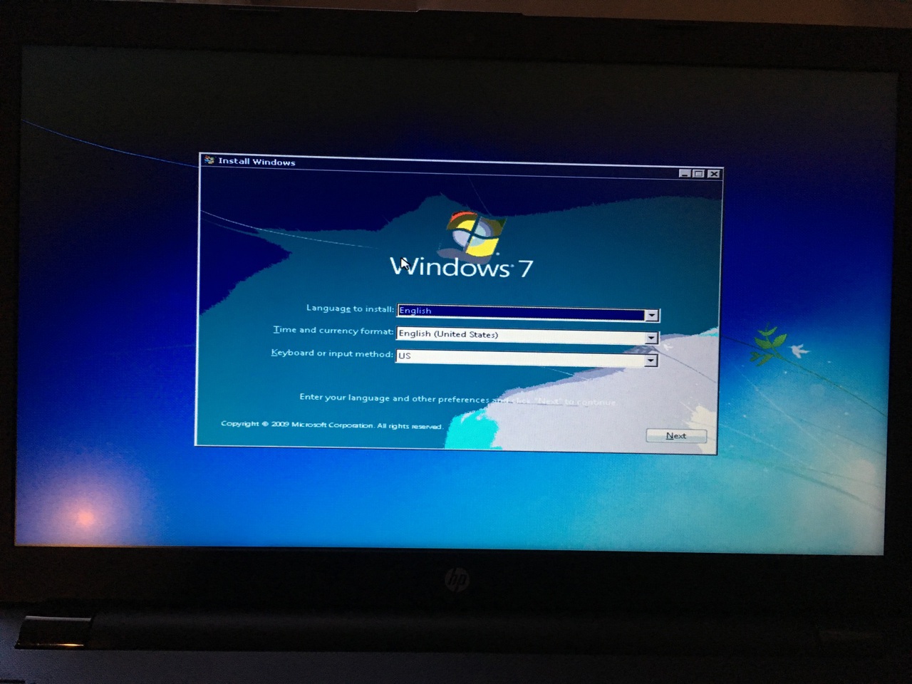

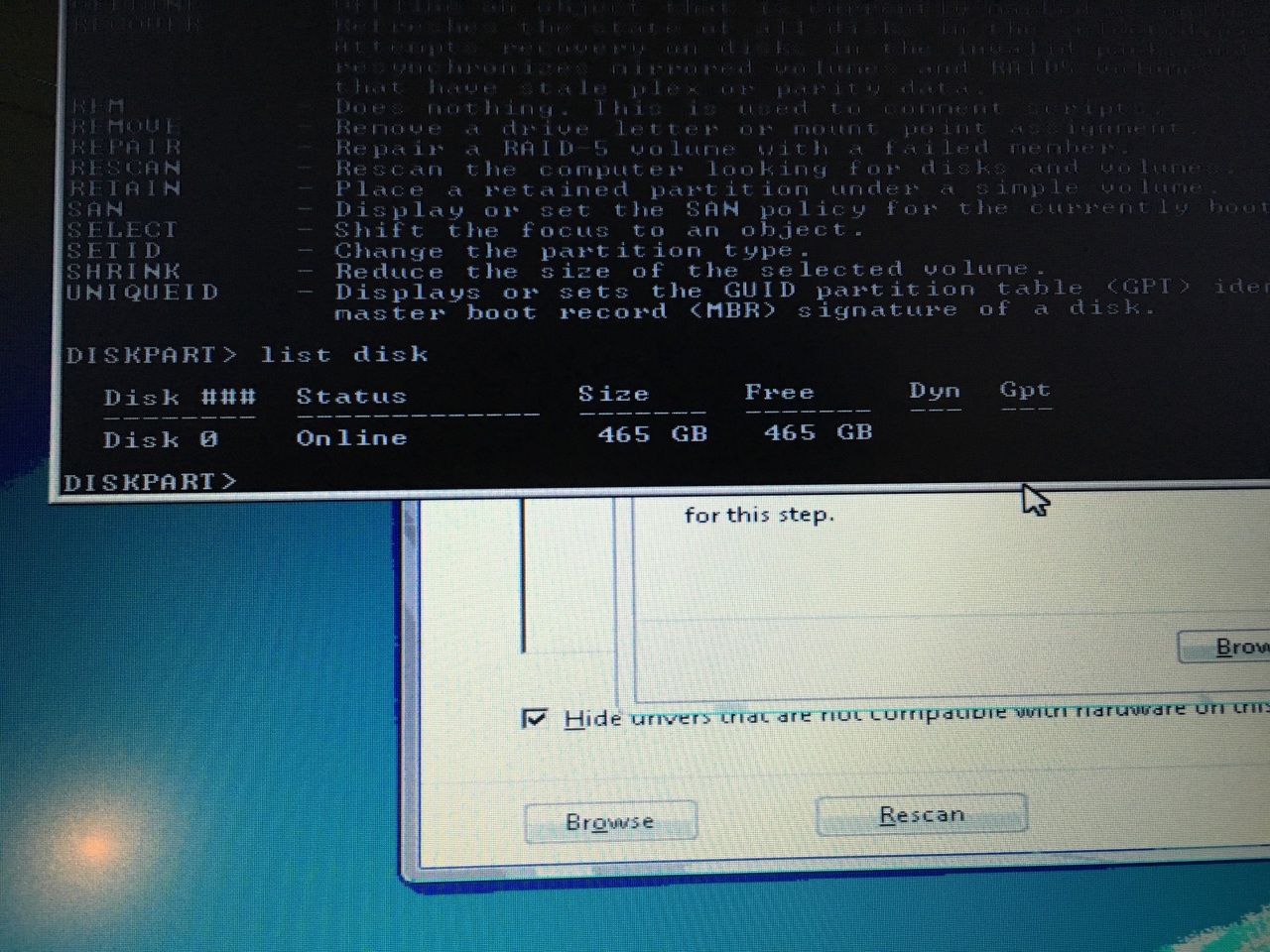

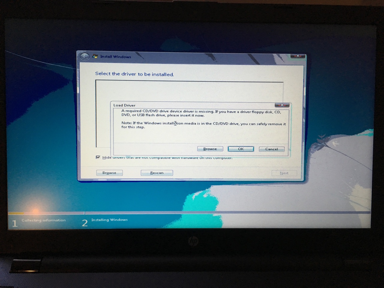

(#) cupika97 hozzászólása Okt 13, 2018 /
Sziasztok. Tiszta új HP 15 ra071nc notebook Windows 7 telepítésénél mások a színek, és a HDDt sem találja, de diskpartban meg ottvan. Lagacy mód BIOSban bevan kapcsolva.
(#) bbb válasza cupika97 hozzászólására (») Okt 13, 2018 /
Megmondta mit csinálj. Add oda neki a HDD vezérlő telepítőjét. A színek meg a videokártya driver hiánya miatt ilyenek.

(#) Epu2 válasza cupika97 hozzászólására (») Okt 13, 2018 /
Biztos, hogy hibátlan a gép? Annyira nem lehet új, mert alapból W7 64 b. Olyan, mint ha a zöld lógna a levegőben. A W7 telepítőnek hibátlan színt kellene produkálnia. Sőt, a W7 tartalmzza a HDD drivert is. De bbb javaslatát próbáld ki. Nem tudom biztosra, melyik csomag tartalmazza a szükséges drivert. Soha nem lehessen tudni.
(#) afp válasza cupika97 hozzászólására (») Okt 13, 2018 /
Problémád oka: a notebook-on USB 3.0 van, de a Win7 installer csak USB 2.0-t tud kezelni.
A megoldás: Win7 installerbe belemasszírozni az USB 3.0 drivert.
Video (angol): https://www.youtube.com/watch?v=RRFmoM6M-B8
Üdv:
Péter (+ gugli)
(#) cupika97 válasza Epu2 hozzászólására (») Okt 13, 2018 /
Most csomagoltam ki, vadi új. FreeDOS volt rajta.
(#) cupika97 válasza afp hozzászólására (») Okt 13, 2018 /
USB-ről próbálnám telepíteni, de USB 2.0 ba dugtam nem 3.0ba.
