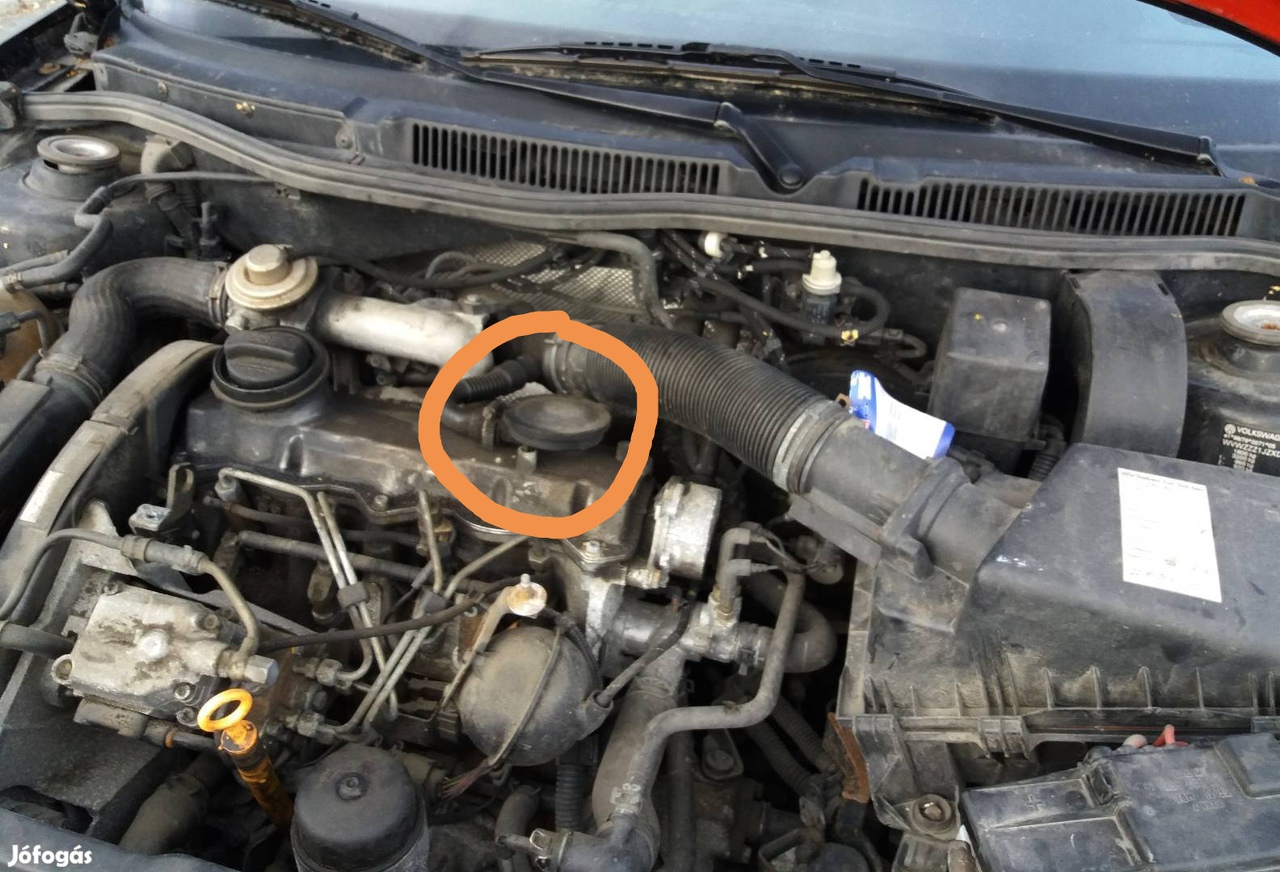

Nem vagyok szerelő,de talán a kartergáz visszavezetés szűrője.
(#) Ricsi89 válasza pjg hozzászólására (») Okt 12, 2018 /
Az lesz az.
(#) Moderátor hozzászólása bzumi hozzászólására (») Okt 12, 2018
A hirdetéseknek az Apróhirdetés rovatban van a helye!
(#) zolika60 válasza gabesz9920 hozzászólására (») Okt 12, 2018 /
Van alatta egy kúpos gumitömítés, azt cseréld ki. Valami ilyesmi.

(#) gabesz9920 válasza zolika60 hozzászólására (») Okt 12, 2018 /
Köszi szépen
Köszönet "pjg" és "Ricsi89" nektek is!
