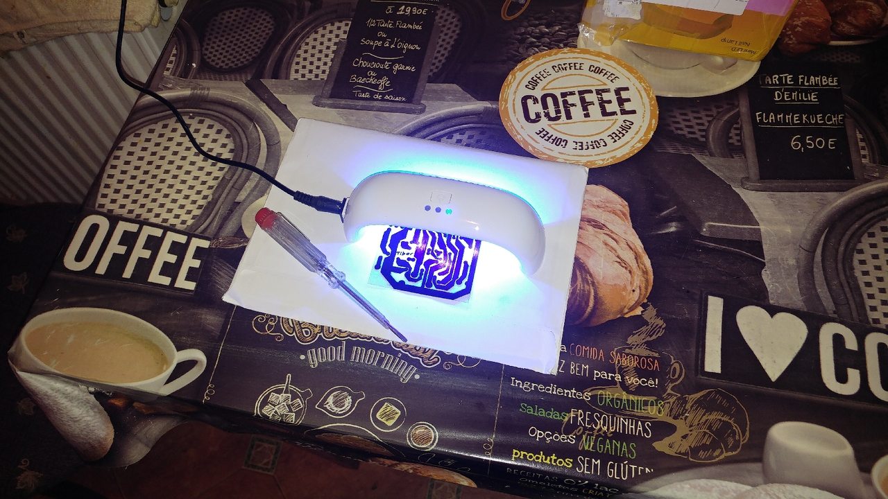

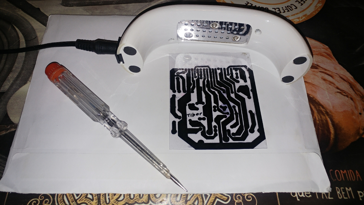

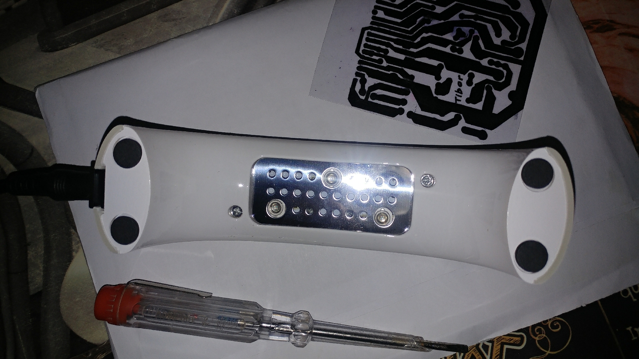

(#) SlyChocolate hozzászólása Okt 14, 2018 /
Csináltam pár képet a műkörmös lámpáról.
Tettem mellé egy fáziscerut a méretek miatt.
Szerintetek jó lehet kisebb paneleket fotózni?
Max kicsit arrébb tolom a cuccot idővel.....
(#) kaqkk válasza SlyChocolate hozzászólására (») Okt 14, 2018 /
Jó lehet de az arrébb tolás nem fog működni ,inkább emeld fel olyan magasságba hogy a fény elérje a panel széleit is ..
(#) SlyChocolate válasza kaqkk hozzászólására (») Okt 14, 2018 /
Gondoltam én is.
Amúgy ahogy néztem a fényt kb 5-10 centis emelésnél mindenhol homogénnek tűnt a fény.
Ekkora fényerő, és megemelt magasság mellett szerinted egy előre lakozott panelnek mennyi megvilágítási idő kellhet?
1 -max másfél perc , de ez függ a maszkod minőségétől is , neked kell kikisérletezned.
Túlvilágítással lehet gond?
2-3 perc stb.
Természetesen hacsak nem 100% ig fényzáró a maszkod ami házilag nem igazán megoldható ...
