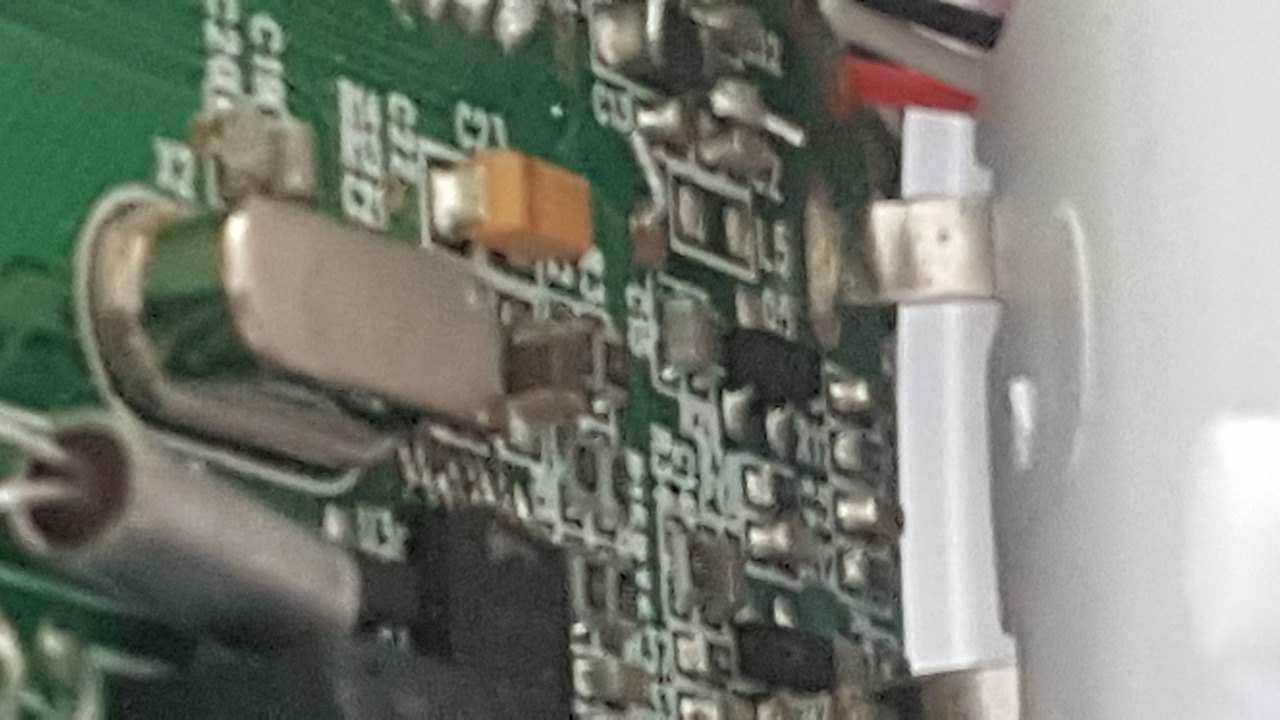

Egy MTU fm transmittert szeretnék jobb vételűvé tenni, mellékelem a fotokat, kérném szépen aki ért hozzá és tudja, mondja el vagy rajzolja be, karikázza be hova kéne egy kis antenna zsinort felforrasztanom ahhoz, hogy megnövekedjen a vételi képessége...
Inkább a szimpla nyomógomb környékét fotózd le ALULRÓL, a tekercs alatt.
Az 1. kép egyharmada sacc.
Szia, íme a kért kép és a másik oldala ugyanazon a feluleten.
A jackben 3 szál vezeték jön le, fehér piros fekete. Ha a foton látható kis jack dugos antennát átalakitom jacké és bedugom az emelne a vételt? Vagy eleve semmi koze ennek a szálnak és a jack átalakítás sokat veszít a jelből?

Ha Jack-es antenna van hozzá, akkor azt használni kellene... Zajos? Kicsi a távolság?
Ez a másik verzió nem az antennán át veszi a jelet, hanem közvetlenül az antenna vezetékre kapcsolódik. A kapcsolóval kis és bekapcsolhatod csak szerintem. Nincs semmi Bluetooth, bemegy az RCA-n az analóg audió és FM rádióhullámként foghatja a rádió. A hozzászólás módosítva: Okt 15, 2018
Az a jack dugós cucc szerintem mikrofon inkább. Azt ne alakítgasd át.
Próbáld meg egy szigetelt tűvel, rajta egy sacc 1 m-es dróttal megnézni a tekercsek lábainál "megbökve" a forrasztást, tapasztalsz-e javulást vagy sem. Az egyik biztos a modulátor tekercs. Esetleg a nagy felületű gnd fóliára egy darab drót, "ellensúlynak" megpróbálhatsz.. A fehér dobozon a kapcsoló talán frekvenciasávot kapcsolhat.
Nem, az nem mikrofon hanem egy gps antenna, vannak hozzá kis tapadó korongok is, ezekkel lehetett anno a gps-jelet erősíteni az auto ablakban.
