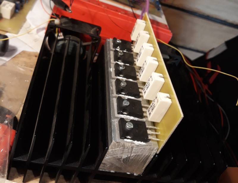

Sziasztok! Gondoltam megoaztom eddigi eredményeimet a készülő labortápomról. Leginkább a teljesítmény tranzisztorokra koncentrálva.
Hosazas kísérletezés után a 2n3055-ökkel, mivel eredetit nem tudtam venni csak horribilis áron, átváltottam a TIP35C típusra. Szerény kis tápom 40V kimenő mellett max tartós 5 A-re van méretezve. 6db TIP tranyó ellátja a feladatát, először hárommal inditottam de az nyílván kevés. A probléma még most is az, hogy közel azonos bétájú tranzisztorok is eltérően melegednek, de iígy már (6db-al) elég kiegyenlített lett az összkép. 0,22ohm-os emiter ellenállásokkal. A hűtőborda közepére egy elég izmos, 3,5×3,5 cm-es alurúd került, ami hőpasztázva van felfogatva, leszorítva, és előtte összecsiszolva a felülettel. Jelen körülmények között a lehető legkisebb fordulaton hajtva a ventiket, a tartós 4A rövidzárat 48V bemenő fesszel tartósan tudja. (4órán át feszteltem, a tranyók 85, a borda legszéle 44 fokos volt). .indezt azoknak írom, akik szerint ez őrültség, azépen meg lehet oldani a nagyobb disszipációt is, csak megfelelően kell méretezni.
Ezt inkább már túlméretezésnek hívják. Én 60W/áteresztővel szoktam számolni, azt a saccra 200W-ot 4db is lazán elfűtötte volna (nálam 3db van ekkora teljesítményre). Ha veszel egy marék fetet, azok között meg általában olyan kicsi szórás van, hogy szinte source ellenállások nélkül is ugyanakkora áram folyik át rajtuk. Persze ellenállás úgyis kell, mert egyben lehet az a sönt is.

A 60W eléggé a határon van. Maximum Tjunction hőmérséklet 150fokC lehet, 80fokC bordával 70fokC a hőmérséklet különbség, 1.5fokC/W hőellenállással számolva 47W hő tud a tokból távozni. 60fokC bordával tud 60W-ot, de ekkor a félvezető alatt kell 60fokosnak lennie a bordának, nem mellette!

Nem annyira túlméretezés ez. Alapvetően 125W disszipációt tudna egy tok. Viszont ezt stabilan nem tudja 50v CE feszültségnél. Ahogyan az adatlapjában is van, 50V-nál már csak 1 A a maximum kollektor árama. Egyébként a fetekkel teljesen igazad van, de én a bipolár tranyókat jobban szeretem.

Idézet: „Alapvetően 125W disszipációt tudna egy tok” Nagyon nem. Amit mindig elfelejt a többség, pedig sokszor le lett már írva, hogy ez egy elméleti maximum, amit megadnak, ezt csak szobahőmérsékleten tudná, de amint áram kezd rajta folyni erőteljes melegedésbe kezd, és már rögtön csak a felét tudja ennek a teljesítménynek!!
Lehet saccolni, hogy a felét, vagy ki is lehet számolni, mint ahogy feljebb meg is tettem, és akkor korrekten lehet tervezni, hány félvezető kell 200W eldisszipálásához. Izeg. is írta, hogy 50V-nál 1A kollektoráramot tud a tranzisztor, én pedig 80fokC bordánál 48W max. disszipációt számoltam. Annyiból érdekes, hogy az 50V 1A-nál nincs meghatározva, hogy milyen meleg lehet a Tjunction. Amit én számoltam, ott a határon van a Tjunction (150fokC).
Az meg a másik, a 150 fok, amit meg sem kéne közelíteni, nem pedig arra méretezni!
Így van. Én az abszolút maximumot számoltam. Ha a borda "hidegebb", mint 80fokC a félvezető közvetlen közelében, akkor "jók" vagyunk, de érezni kell a határokat!
