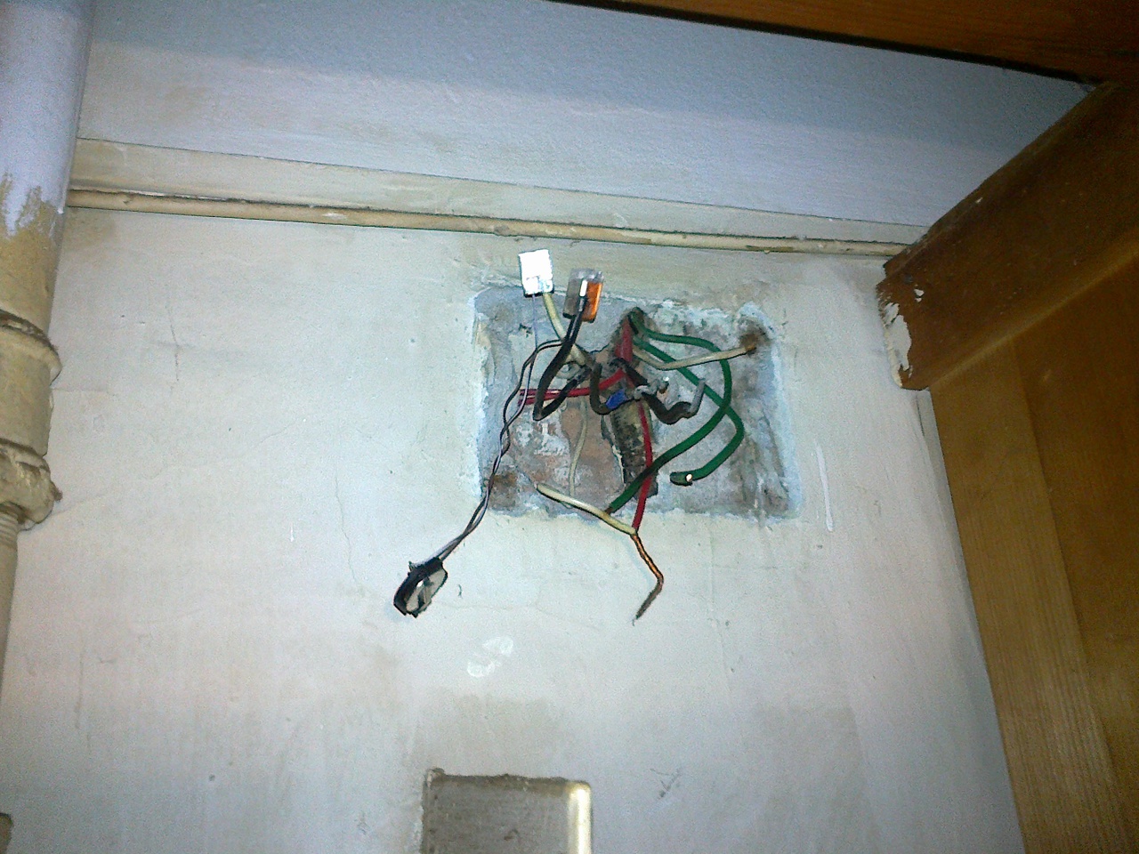

Már lekerült.
Lesz egy szép hosszú kanlux. A felhasználó általi hangerő változtatási lehetőség miatt a mutatott csuszkásat preferálnám. Egyelőre vezetékkeresés, mert ahány MKH, annyi féle szín, és biztos ami biztos, jobb szabványos színnel megjelölni mindet. CR2032 odawagozva adott vezetékpárhoz, aztán multival vagy LED-del lehet vezetékkeresni.
