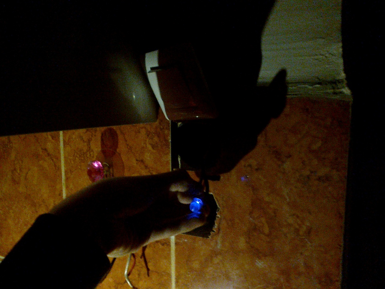

(#) Wind-Storm válasza gyuszo hozzászólására (») Okt 25, 2018 /
Már lekerült.
Lesz egy szép hosszú kanlux.
A felhasználó általi hangerő változtatási lehetőség miatt a mutatott csuszkásat preferálnám.
Egyelőre vezetékkeresés, mert ahány MKH, annyi féle szín, és biztos ami biztos, jobb szabványos színnel megjelölni mindet. CR2032 odawagozva adott vezetékpárhoz, aztán multival vagy LED-del lehet vezetékkeresni.
