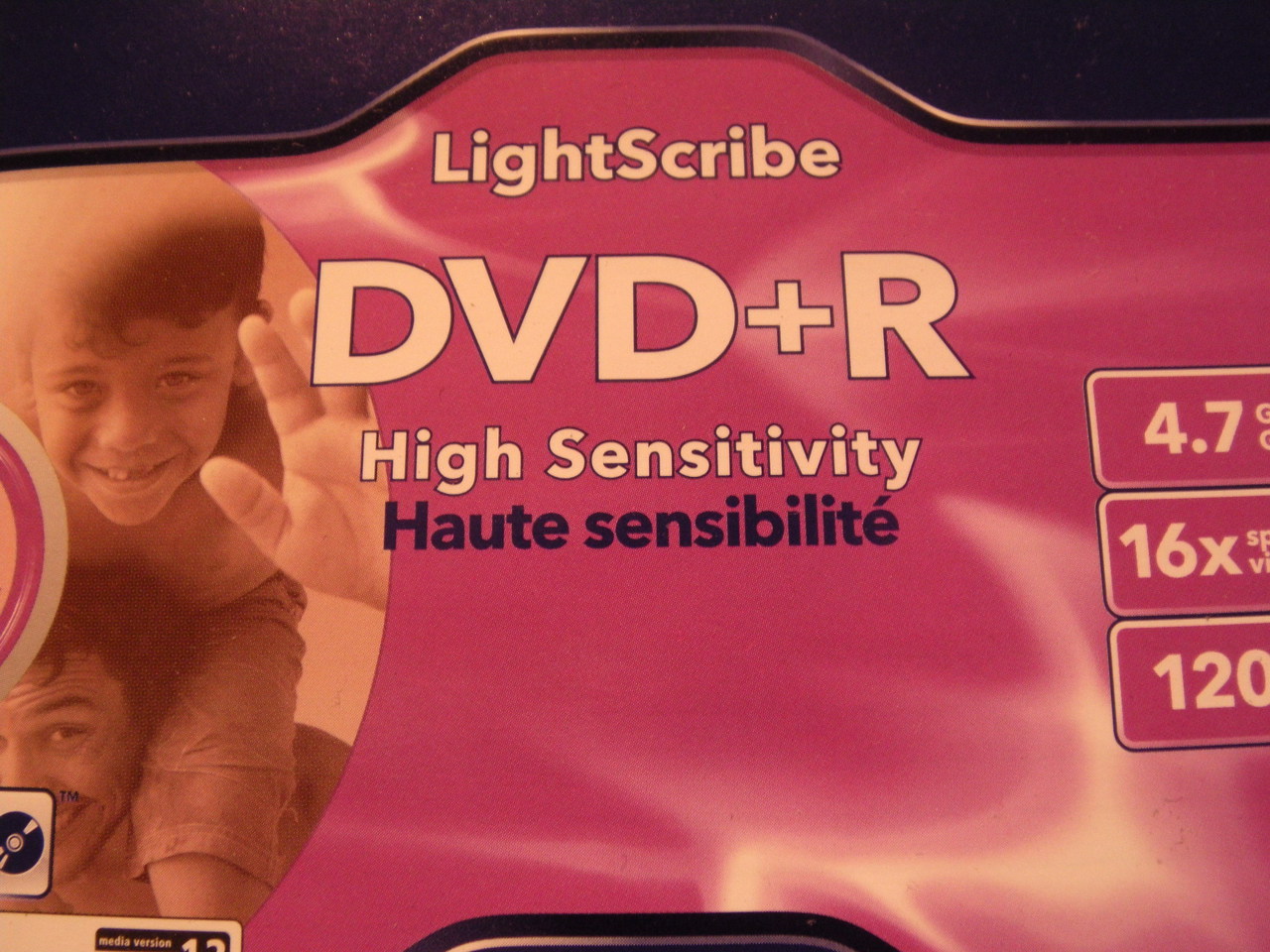

(#) lelkes amatőr hozzászólása Okt 26, 2018 /
Pár éve már, hogy fent van a gépemen egy Lightscribe program, amit használtam jópárszor.
Tegnap megint akartam lemezre írni de a program nem volt hajlandó semmit se csinálni.
Szerencsére megvolt a telepítője, újraraktam de semmit se csinál. * nem található iró hardver* hibával kiakad. Elötte pár perccel írtam ki a DVD tartalmat, tehát az író biztos jó. Kipróbáltam másik gépemen, ott se megy. ( a képen látható lemezt használom)
Kerestem neten másik programot de sehol semmi.
Létezik, hogy nem támogatott többé a Lightscribe funkció?
(#) bbb válasza lelkes amatőr hozzászólására (») Okt 26, 2018 /
Ennél viccesebb a dolog.
A nem található író hardver jelentheti, hogy a gépedben lévő DVD író nem támogatja a LightScribe (LS) funkciót. Viszont néha csak a lemezt nem ismeri fel LS kompatibilisként és akkor is ezt a hibát írja ki (de ilyenkor gyakoribb a nem LS lemez hibajelzés).
Az eszköz onnan tudja, hogy LS kompatibilis a lemez, amit behelyezel, hogy a lemez közepén lévő kódokat megpróbálja leolvasni. Viszont (csak, hogy öröm legyen, amikor véletlenül működik), a lemezek, amiket én eddig próbáltam, 90%-ban kapásból elutasításra kerültek, mert nem tudta az író elolvasni a kis kódocskát középen. Viszont ugyan ezek a lemezek 100%-ban megjavultak attól, hogy alkohollal megtisztítottam a kérdéses szakaszt és utána tettem őket vissza az íróba.
(#) lelkes amatőr válasza bbb hozzászólására (») Okt 26, 2018 /
Kösz a tippet, megpróbálom megpucolni a belső gyürű részt.
Az író eddig tudta ezt a funkciót, tehát az nem lehet.
Originál, csomagból kivett lemezt használtam, most megpróbálok egy másikat is.
Azért érdekes, hogy neten nem találok másik íróprogramot!
A hozzászólás módosítva: Okt 26, 2018
Pont ezt mondtam, celofánból frissen kibontott lemezek csinálták ezt... S nem is márkátlan darabok
