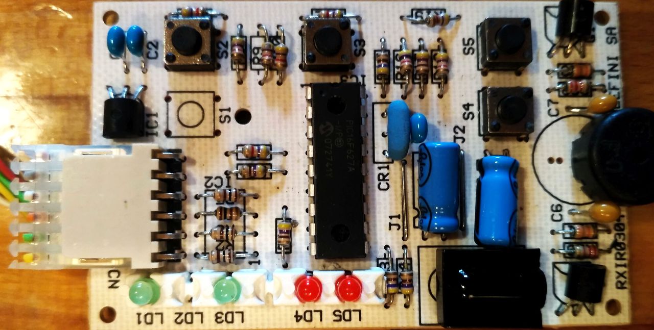

Üdvözlet!Van egy távkapcsolós chi gép javításra. Az a gond vele, ha bedugják, rögtön elindul, és semmire nem reagál. Ismeri valaki ennek az elektronikáját, netalán találkozott ilyen hibával?

Típus, fotó, a panelról fotó.Enélkül miről is beszélünk?

Ok, már küldtem is-

Simán is felrakhattad volna a fotókat.Mindegy.
Sima trafós táp, szisztematikusan mérd át.
Hálózati oldal folytonosságát a trafóig, (Szűrők, biztosíték)
Trafó primer rendben, nem szakadt?
A kezelő vezetékének folytonossága, nem szakadt?
Relék, forrasztások ellenőrzése, stb.
Nem egy bonyolult valami, szerintem mérésekkel hamar eldönthető hol a hiba.
Hello! Az
"elektronikája" a kézi kezelő dobozában lapul...bizonyára PIC is van benne.
Majd meglátjuk, ha lefotózod annaki is belsejét...egy hasonlót mellékeltem. A hozzászólás módosítva: Okt 31, 2018
Én a triak és környezetének vizsgálatával kezdeném az ellenőrzést. Lehet zárlatos. A kék színű kondenzátort is.
Köszi mindenkinek, megoldódott a dolog. A vezérlő összekötő kábele volt pár helyen törött, kicseréltem, most ok!
Akkor az a BTBO4600sl cucc, az triak?
