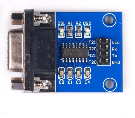

Vettem egy ilyen átalakítót. Egy RFID olvasó kommunikációját szeretném olvasni vele, de salynos nem boldogulok. Gyanítom hogy hibás az átalakító. Meg tudja mondani valaki, hogy ha 5V és GND csatlakoztatva van világítania kell-e valamelyik lednek? Ahogy a neten kutakodtam, úgy selytem igen. Előre is köszönöm!
Nem kell világítani a ledeknek a tápfeszültség ráadása után, csak ha adatforgalom van valamelyik csatornán. Biztosan jól kötötted be?
Azt gondolom igen.
De legjobb lenne ha találnál benne hibát!
Elég ha a bejövő (rs232) ágra van cstlakoztatva valami (meg persze a Vcc és GND), így is villognia kell?
Magyarul a TTL ág cstlakoztatása nélkül is villognia kell?
Neten ilyen leírást találtam:
Idézet: „When use the plate, must be VCC external 3.3V or 5V power supply, power LED lights on, the module will work! No external power supply, LED lamp is not bright, the module will not work.” Ebből gondoltam, hogy kéne valami fény.
Amennyire én emlékszem, a ledek akkor villognak, amikor TTL irányból RS232 felé megy adat. A bekötésed jónak tűnik, de Rx-et nem kell bekötni? (beállítani az RFID olvasót, vagy nem tudom)...
Windowsban eszközkezelőben látod az USB-soros TTL átalakítód?
Rx: megpróbálom hátha az a baja.
Átalakítót látom, teszteltem, működik.
Eszembe jutott, hogy nekem is van egy ilyen panelem, nálam működik. Én bekötöttem a Tx és Rx lábakat is. D-Sub csatlakozós modul Tx lába az USB-UART modul Rx lábára megy...
Az USB-UAR modul ad tápfeszültséget az RS232-es modulnak? Ha az USB-UART modul Tx és Rx lábát összekötöd, visszajön a kiküldött adat? |
