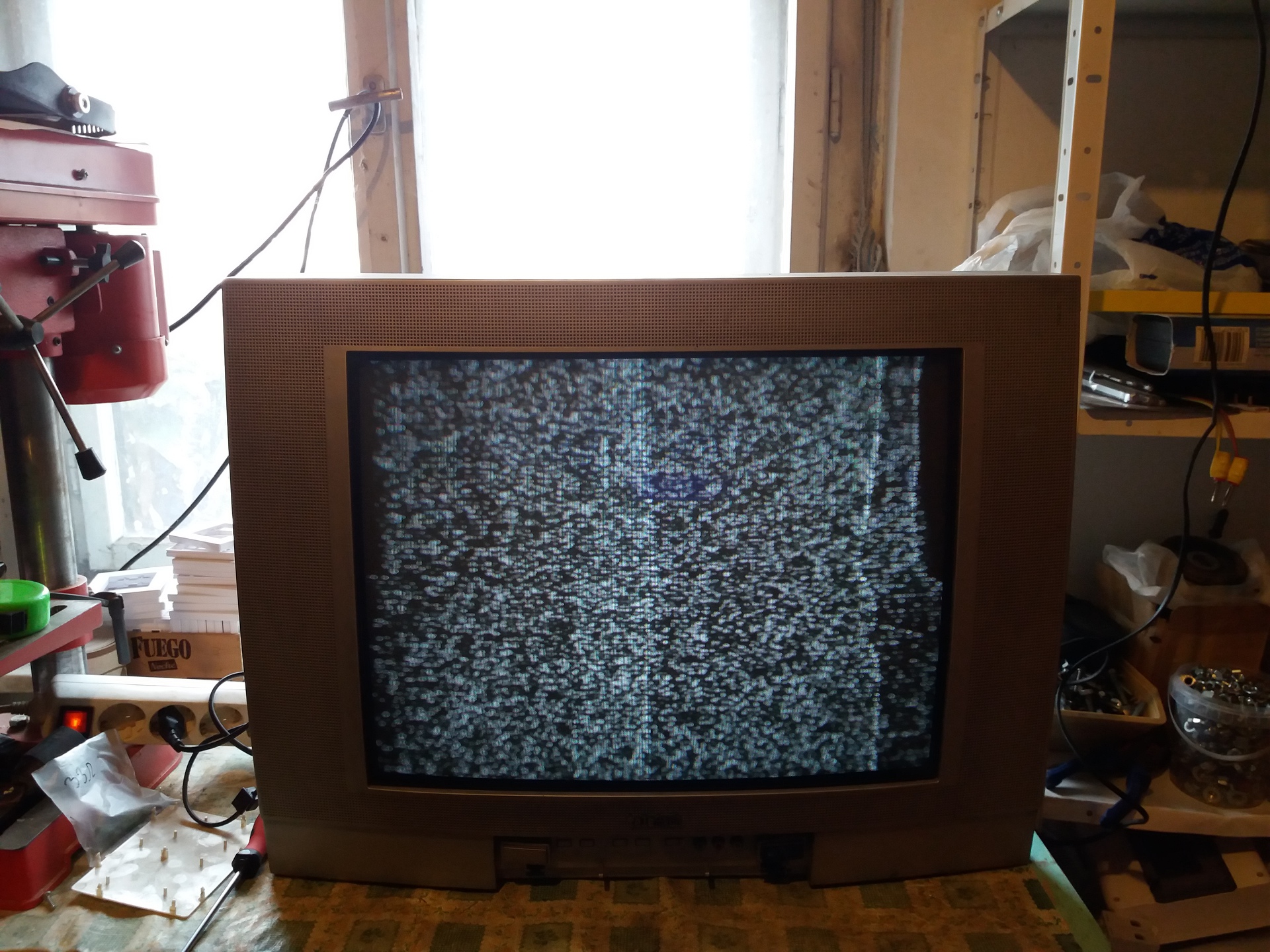

Mi lehet a hiba (lásd a mellékelt képet)?
TV típusa: Gaba J1433
(#) moele válasza Paler hozzászólására (») Nov 4, 2018 / 2
Szia !
A lemágnesező áramkőrben az RT501-pozíciószámú három lábú, PTC 18 rossz, cserélni kellene.
Üdv !
(#) Paler válasza moele hozzászólására (») Nov 4, 2018 /
Köszönöm szépen a gyors segítséget!
Kb. mennyibe kerül ez a alaktrèsz?
(#) moele válasza Paler hozzászólására (») Nov 4, 2018 / 1
max. 1000 Ft..

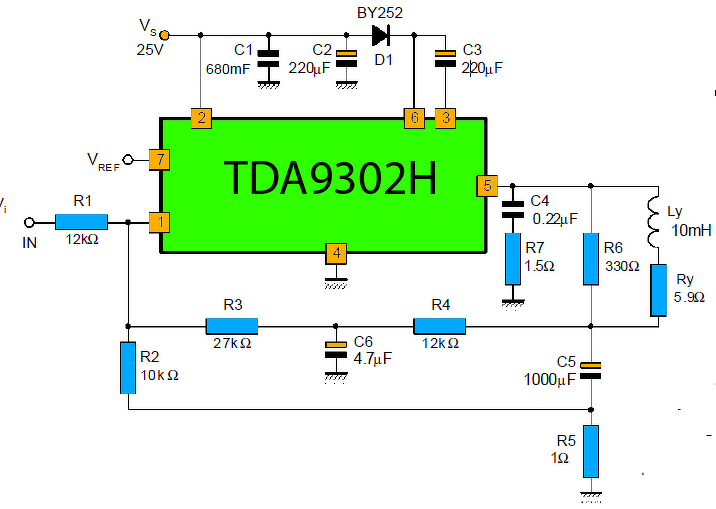

Sziasztok! Tavasszal csináltam egy Eurosky CTV-2140 TXE tévét függőleges eltérítés hibával. (TDA9302H zárlat) Cseréltem ,s az elkokat is a tápkörében. A mai nap visszaköszönt a tévé, újra itt van, zárlatos IC.-vel (vagy ki tudja, hogy zárlatos-e). Mert a tápvonaláról kiemelvén 24V/5W.-os égőt téve a tápjára, most IC nélkül sem megy, 4x próbál indulni, ekkor is csak 7V körül áll fel.. majd elhallgat. 330µF/25V.-ot tettem bele anno, ott megvan rajta a 15V körüli feszültség. Viszont az IC kettes lábán a 680mF.os kondenzátornál a tápfeszültség helyett (ami 13,6V lenne), csak 4x megjelenik 7-8V körüli érték és utána kakukk, megáll. Mi lehet a probléma?
A hozzászólás módosítva: Nov 7, 2018
(#) Cinema válasza küzmös Gergely hozzászólására (») Nov 7, 2018 /
Ha az IC nélkül sem indul a TV, akkor pedig, ott más a hibás. Nem indul be a tápegység, a sorvégfok, végig kell szépen mérni az alkatrészeket, ELKO-kat főleg, ha a primer tápban van hiba, akkor sem indul el a készülék, mérni kell feszültségeket is.
Ha az IC zárlatos lett megint, akkor ott mindegyik ELKO-t ki kell cserélni. Meg kell mérni a többi alkatrészt, hogy jók-e, tápfeszültség megfelelő-e?
A hűtése az IC-nek elégséges?
Sok sikert!

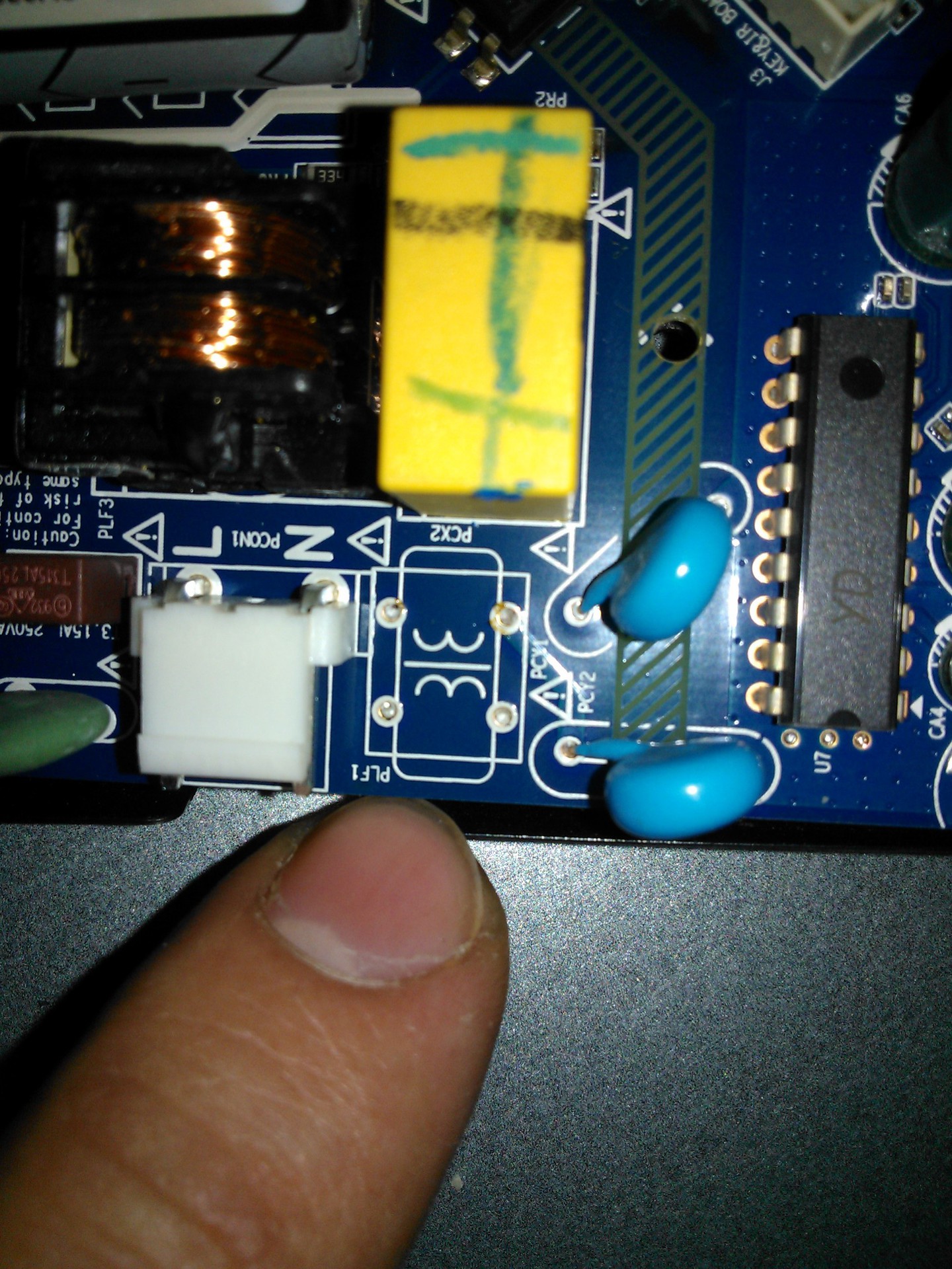

(#) Atss válasza kadarist hozzászólására (») Nov 7, 2018 /
Nem biztos hogy az a ludas amúgy de csak azon van fizikális sérülés! méregetni még nem volt időm mert szinte mindig vidéken dolgozok.
A hiba jelensége meg nem kapcsol be csak pirosan villog a standby led.
(#) Atss válasza Atss hozzászólására (») Nov 7, 2018 /
Ja, és már voltam szakboltban és nem tudták beazonosítani azért tettem itt fel a kérdést.
