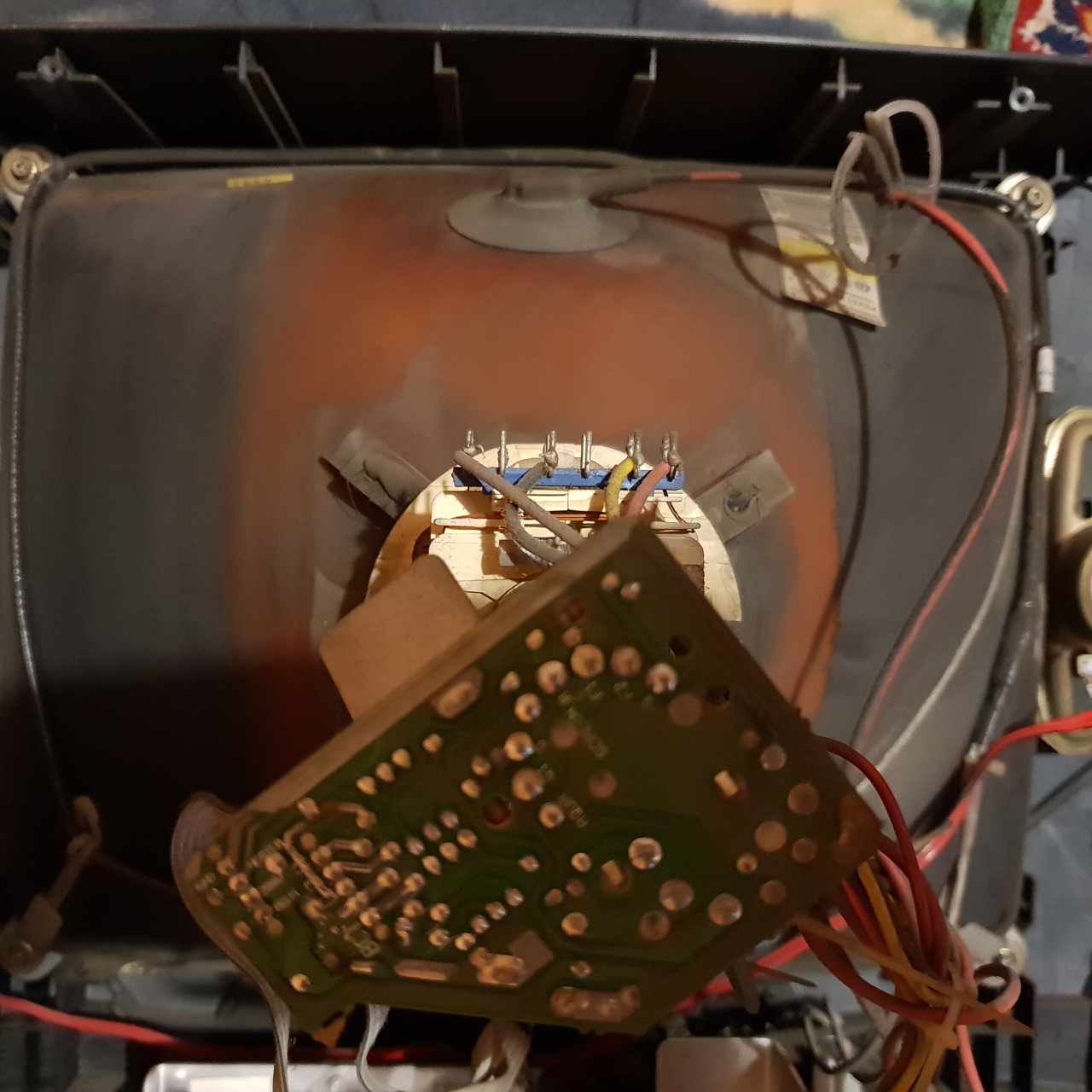

(#) tigriss hozzászólása Okt 28, 2018 /
Normális, hogy ilyen kepcso?
Felül bordó, lentebb fekete.
A hozzászólás módosítva: Okt 28, 2018
(#) kadarist válasza tigriss hozzászólására (») Okt 28, 2018 /
Inkább a hibás képről mutass videót vagy fényképet. De a tekercsek kiszedegetése helyett inkább cserélj elektrolitkondenzátorokat a tápegységben.
