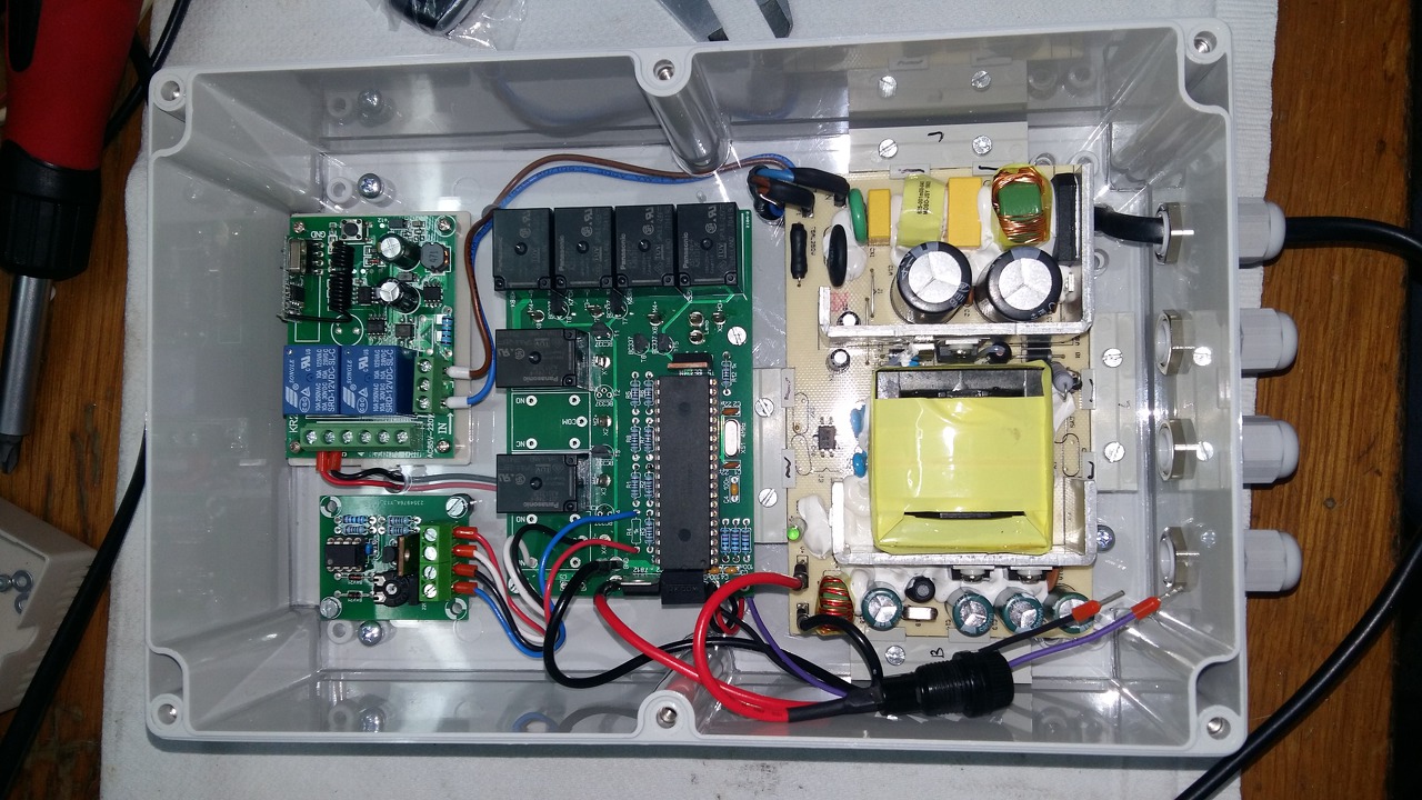

Saját tervezésű és építésű kapuvezérlő (A nyákot kinában gyártattam). Összesen négy motort tud vezérelni. Tetszés szerint akár szárnyas, akár toló, vagy garázskaput (programtól függ). Végállás kapcsoló, PWM, Infra sorompó kezelés, Két villogó lámpa kimenet.

Szia! És hány voltos motorokat tud kezelni? Meg mennyibe került egy ilyen nyák gyártás? Egyet csináltattál, vagy többet t?
(#) Pioneer válasza Pgeorge80 hozzászólására (») Okt 29, 2018 /
24V - 28V-ig van tervezve, de relé cserével más feszültség is lehet. A nyákból 10db-ot gyártattam a JLCPCB-nél. Ha jól emlékszem 7ezer Ft körül volt szállítással a 10db.

Végállás elérése előtt lassuló funkció is van?
(#) Pioneer válasza orcika70 hozzászólására (») Okt 29, 2018 /
Igen, az a PWM funkció.
(#) Pioneer válasza Pioneer hozzászólására (») Okt 29, 2018 / 1
Itt van dobozolva az én kapunyitóm, ez még az első prototípus volt. Egy ilyen távirányítóval van vezérelve.

(#) orcika70 válasza Pioneer hozzászólására (») Okt 29, 2018 /
Gondolom nyitás-zárás közbeni akadályba ütközés védelem szint úgy.
Igen, biztosíték + a motoron egy multifuse.

(#) todi2 válasza Pioneer hozzászólására (») Nov 14, 2018 /
Bocs lehet ,tudatlan vagyok ,de a PWM funkció nem az áramfigyelés (amikor a motor valamihez ütközik ,növekszik az áramfelvétel és akkor lekapcsolja a motort...)...?
