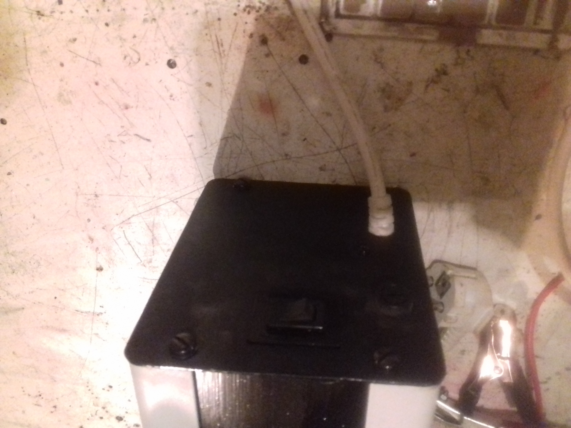

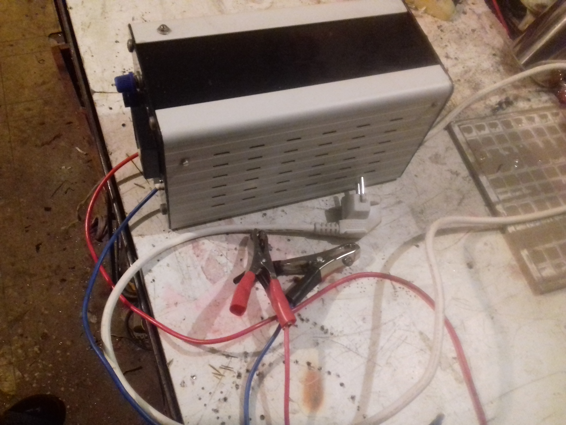

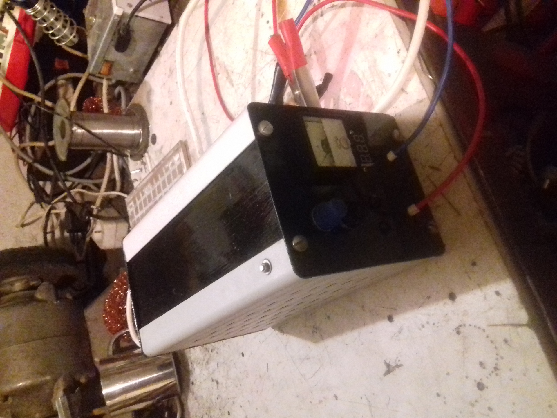

Sikerült bedobozolni végre a művet . Nagyon zsúfolt belülröl , de legalább kis méretre sikerült . Az áramot egy talált kisméretü deprez műszer méri . A kapocs , vagy töltőfeszültséget egy egytizedes pontossággal bíró digitális panel . A kívűlre szerelt potméterrel nehezen hozza , amit kell , mert lassan reagál . Működik és kész .

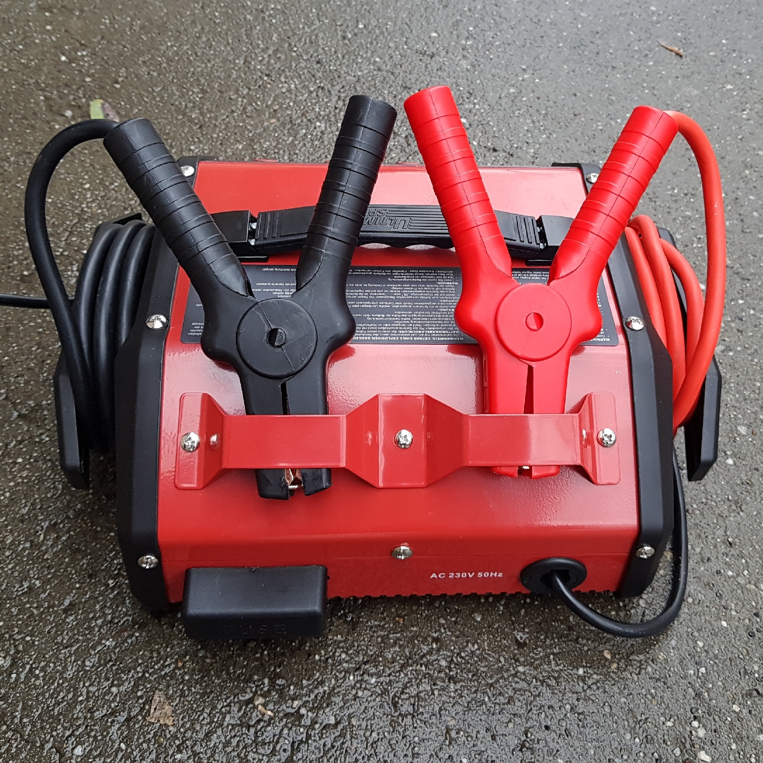

Nekem volt, hogy kellett volna 12V/ 50-60 A, de nem volt töltő, csak 24V-os kéznél. Autópálya-utánfutó kijelző egység 600Ah -s akkupakkját rendbe rakni. 2x6 V x 24 db. Szét kellett szednem az egész pakkot, s átkötni 24 -re.

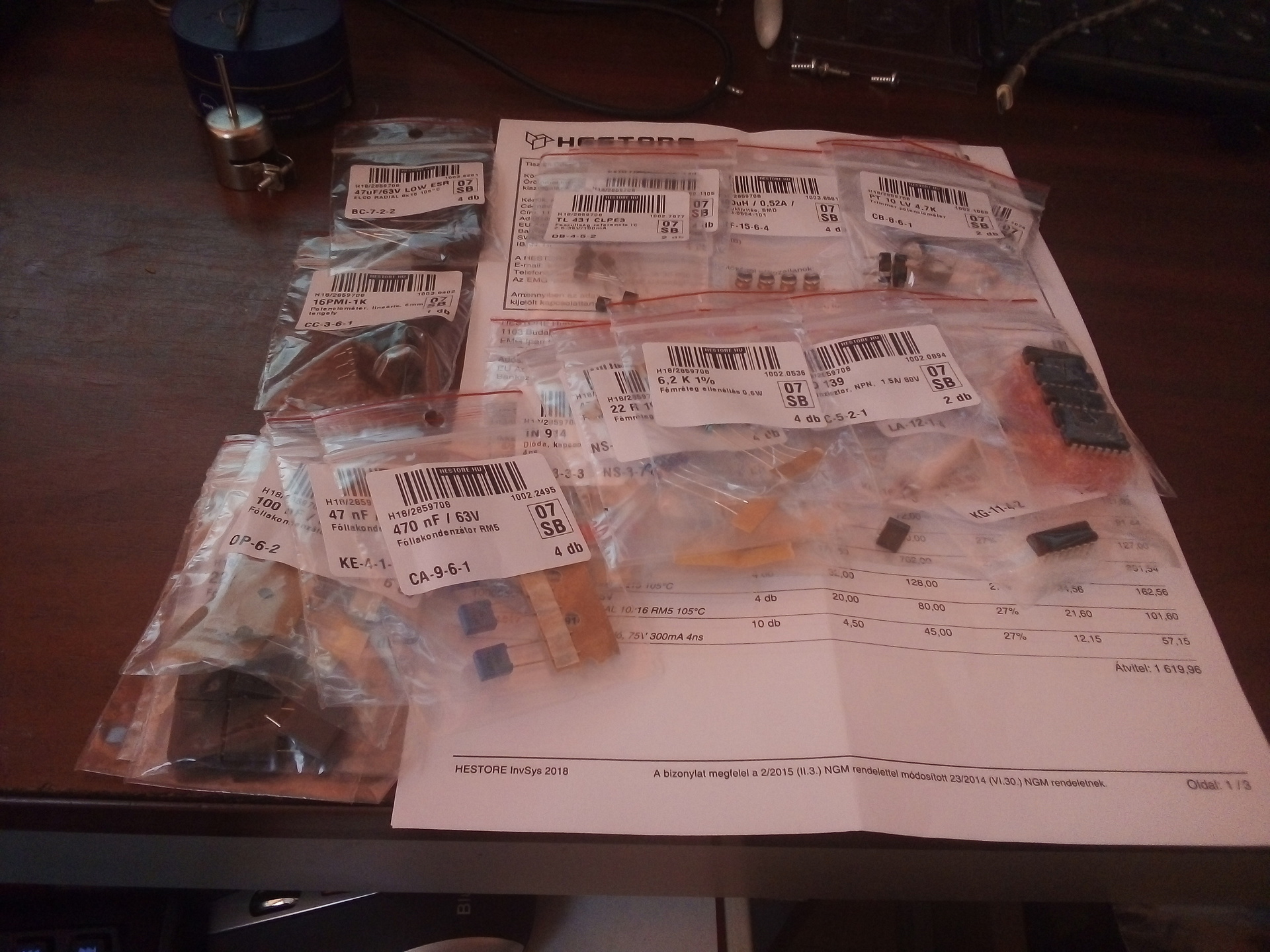

(#) KKobra hozzászólása Nov 24, 2018 /
Akkor nincs más hátra ebből kell egy Accu-Mat toltőt épiteni.

(#) KKobra válasza Alkotó hozzászólására (») Nov 24, 2018 /
Feltetted a csomagt a lap tetején. Az a jó?
Ha igen akkor nem jó a mérete.
Én magam késziteném a nyákot. Kérhetek egy nyomtatható változatot?
Lehet hogy nehéz a felfogásom?
Ezek szerint vettem egy marék alkatraszt feleslegesen?
Bizonytalan lettem Mit tegyek?
Épitsem meg a régit és modositsam? Várjam meg még ,,,,,,,,,,,,?
Vegyek egy Kinai tőltőt, vagy egy jó aksit?
Már megjártam egy hasonló projektel
Megápitettem a régebbi kapcsolásokat (sikerrel)(propeller clock) Elindultam a legujabb kapcsolással is de kitudja lesz e vége valaha?
