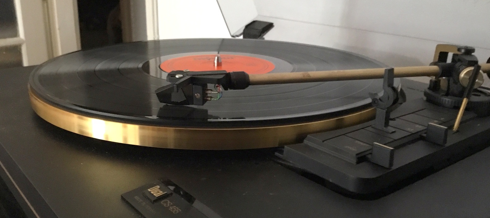

(#) gernerakos hozzászólása Márc 12, 2019 /
Van egy Technics SL-BD20-as lejátszóm, alapvetően szépen teszi a dolgát. Egy baja van, a magas hangoknál (SZ, T, C, stb) mintha túlvezérelt lenne, és betorzít. A mély hangokat szépen dinamikusan, torzítás nélkül leadja szépen, csak a magasakkal van ilyen baja. Mi lehet a gond, a pickup öregedett meg, (eredeti Technics P24 van benne) vagy esetleg a jó öreg kondicsere ezt is megoldja? Van valakinek ötlete?
Több lemezzel kipróbálva is ezt csinálja.
A hozzászólás módosítva: Márc 12, 2019
(#) Moszkvai válasza gernerakos hozzászólására (») Márc 13, 2019 /
Több dologtól is lehet. Kopott hangszedő, kopott lemez, rossz korrektor, hibás csatlakozás.
Mind a két oldal csinálja? Akkor hangszedőre gyanakodnék. A lemezek mennyire használtak?
(#) doktor válasza gernerakos hozzászólására (») Márc 13, 2019 /
Érdemes lenne, egy másik erősítővel, is ellenőrizni.
(#) CHZ válasza gernerakos hozzászólására (») Márc 13, 2019 /
Rosszul beállított hangszedő, vagy tű hiba.
(#) gernerakos hozzászólása Márc 13, 2019 /
Az egyik lemez zsír új, azzal is csinálja, mindkét oldalt. Másik erősítővel és füllhallgatóval is, tehát a hiba a lemezjátszóból jön. A hangszedő beállítását hogyan tudom ellenőrizni?
„A hangszedő beállítását hogyan tudom ellenőrizni?”
Tűnyomást megfelelő értékre állítsd, antiscatig mértékét is. Lemezre engedett hangszedőnél kar vízszintes legyen. Amennyiben ezek stimmelnek, hangszedő csere. Ez szerintem megfelelne.

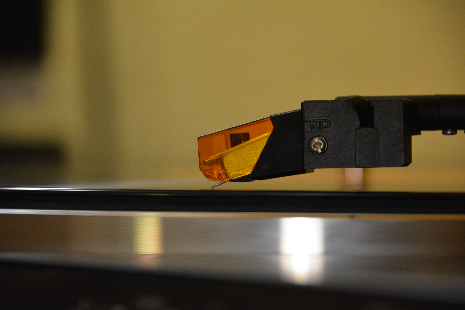

(#) Uviktor hozzászólása Márc 14, 2019 /
Üdv mindenkinek!
Abszolút kezdőnek számítok lemezjátszó témában,szeretnék tanácsot kérni.
Van egy Sony lemezjátszóm egy Audio-Technika AT95 hangszedővel.
A Sony-t korához képest megkímélve és gondos tulajdonostól vettem,de a gyári hangszedő ránézésre is cserére szorult.
Akitől vettem az AT95-öt,csóválta a fejét, hogy a kar (így a shell is) mintha nem lenne teljesen merőleges a lemezre.
A lemez külső felén elégedett vagyok a hangjával, a belsejében viszont hallgathatatlan.
A magas tartomány csúnyán torzít.
A kar miatt lehet, vagy máshol keressem a problémát?
Köszönettel
UV
(#) doktor válasza Uviktor hozzászólására (») Márc 15, 2019 /
A legegyszerűbb mindig, a beállítás majd az elemek cseréje/ pl, erősítő, hangszedő/, próbája.

(#) gernerakos válasza CHZ hozzászólására (») Márc 15, 2019 /
A tűnyomást nem tudom ellenőrizni, hacsak nincs valami egyéb módja, minthogy veszek egy mérleget hozzá. (5000 ft nekem sok, ha egy mérésért kell ennyit fizetni.)
Az új pickupról annyit, hogy maga a lejátszó került ennyibe. Ha megveszem ezt is meg a mérleget is, lassan kiteszi egy SL-1200-as árát...
A hangszedő a képeken látható helyzetben van, szerintem derékszög-párhuzam, de ti értetek hozzá, mondjátok meg légyszíves, hogy jó-e így.
Nem kell nekem audiófil minőség, csak ne torzítson, mert az zavar. Nem vagyok vájtfülű, hogy olyanokat is meghalljak, hogy nem elég széles a színpad, mint ahogy azt a hifimagazin megírta. Számomra ez nonszensz, de lehet itt van a baj.
(#) CHZ válasza gernerakos hozzászólására (») Márc 16, 2019 /
Sajnos eléggé "lebutított" lemezjátszó. Szerintem tű, vagy hangszedő cserét nem lehet megúszni.
