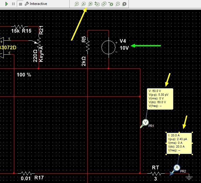

Ami az előszabályzót illeti teljesen meggyőztél, így előválasztós lesz. A mellékletekben az S1+S2 12 állású fokozatkapcsoló, aminek a "másik" (a rajzon nem látható) tárcsája kapcsolja a megfelelő relék(k)-et a kívánt feszültségnek megfelelően. A fokozatok 5 voltonként követik egymást, így 20 A-nél 100 W körüli disszipációt lehetne tartani kellő odafigyeléssel.
Legújabb problémám az "1" és "2" jelű melléklet, mely nagyjából megegyezik, csak az utóbbi átláthatóbb. Az "1"-el semmi probléma. Eleinte a "2"-vel sem volt. Most úgymond megveszett, és a REF01 nem hajlandó kimenőfeszültséget produkálni. Kicseréltem (háromszor), átalakítottam AC-re, direkt hajtottam elemről, 7815-ről hajtottam... ráment a vasárnap délutánom, de a "2"-t nem tudom újra működésbe lendíteni.
Mi lehet a hiba?

A csuda fokozódik! Ha a "2" jelűt (ami nekem nem működik) egy ez egyben átmásolom egy üres Design1-be, és ezt elnevezem "3"-nak, akkor nagyszerűen működik. Még 1 MOhm terheléssel is ("3 RT 1 MOhm")...
Némi váltóáramú kiegészítéssel kapjuk a "4"-t, és még mindég működik. Érdekel a dolgok mikéntje a "2"-vel kapcsolatban, de ezek után túl sok energiát ne pazarolj rá...
A "3" egyszerűségében túl szép ahhoz, hogy a gyakorlatban is jól működjön. Azt látom én is, hogyha a 0,01 Ohm megszakad, akkor rögtön agyonvágja az U5B IC-részt. Ezen viszonylag könnyű segíteni 1-2 néhány kOhm és két ellenpárhuzamos 4148-al (de egyenlőre nem merem, mert "elromlik"). Nálam sokkal képzettebb szakemberek nem csak az IC-t védik, hanem van visszacsatoló kondi és kimeneti dióda is. Mi a szerepük?
Köszönettel derűs napot kíván; tambi

Nekem a 2-es is azonnal elindult ha kicseréltem a referenciát egy sima DC feszültségforrásra. AC vagy DC feszültségforrásnak mindig ilyet használj először, és ha azzal már működik utána cseréld ki a konkrét alkatrészre, trafóra, egyenirányítóra, akármire. Nekem a műszerek sem tetszenek amiket használsz, szerintem a szimulátornak sem ha sok van belőle betéve. Tettem oda egy sárga nyilat a menüsorba hogy én melyiket használom. Ez nem csak azért praktikus mert egyetlen kattintással oda tudod tenni, hanem árammérésnél a vezetőt sem kell hozzá megszakítani, csak fölé teszed (PR2 árammérő), és tudja hogy azon a dróton áramot kell mérnie. A teljesítménymérő ugyanígy, bármelyik alkatrészre ráteszed, mutatja az adott alkatrészen lévő teljesítményt, félvezetőnél az aktuális disszipációt.
A visszacsatoló kondinál nem tudom mire gondolsz, ha az IC-n lévőre annak ugyanaz a szerepe mint egy audio erősítő visszacsatoló tagjában, nélküle a műveleti erősítő a tőle telhető maximális sebességgel próbálna működni, aminek gerjedés lenne a vége.

(#) Tambi válasza Ge Lee hozzászólására (») Nov 26, 2018 /
Köszönöm szépen!
Így egyszerűbb, és működik is, értem a C5-C6 szerepét is. A C9 hivatott az IRF3710 és a melléklet szerinti irdatlan IGBT egyik (még működő) felének bemeneti kapacitáskülönbségét szimulálni.
De "miért tettem bele a D4-D5-öt?"

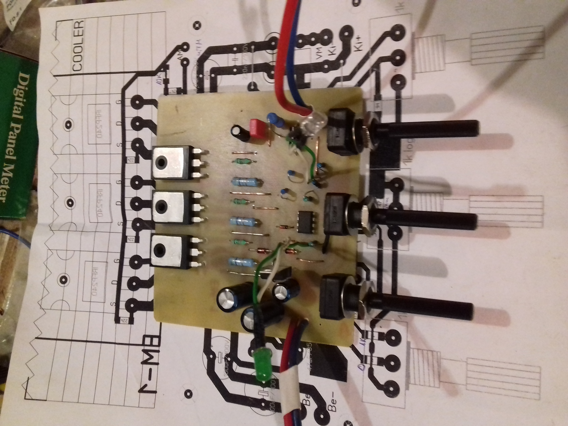

Szia . A 90 V ra megépített verzióra , ha , csak 48 V kerül próba képpen nem bolondul meg ? Tehát 48 V utáni beállítás esetén mi történhet ?

Szia. Mennyi hő fog maximum keletkezni? Ha már 3db félvezető fűt, érdemes lenne őket egymástól messzire elrakni, hogy a bordát több pontban melegítse. Így lesz egy nagyon forró pontod (a középső félvezető alatt)...
(#) fastaction válasza Kovidivi hozzászólására (») Nov 27, 2018 /
Szia . Jelenleg , maximum 180 W jut a három fetre , amit egy ventilátoros P4 hűtőnek kell elvezetnie . A gyakorlatban , legtöbbszoör , csak 60 W jut a háromra egyszerre . 40 - 50 C fok .

Egy félvezető disszipációjának maximuma függ attól is, hogy milyen meleg alatta a borda. Ha mindhárom FET egy rakáson van, a hőnek sokkal kissebb keresztmetszeten kell átjutnia, mintha távol lennének egymástól, és az nem jó. Mondjuk labortápban elég ritka az, amikor hosszú perceken keresztül folyamatos 180W kerül eldisszipálásra.

Ne kavard már meg feleslegesen. A nyákot magam terveztem, szándékosan procihűtőhöz illeszkedő hűtéssel, fetenként 60W körüli disszipácóra méretezve, amit a hűtő mérete és a ventilátor függvényében tartósan is tud. Nyilván nincs kőbe vésve a dolog, mert ahány cooler létezik az annyiféle, más más méretű, magasságú és bordasűrűségű.
Ebből a labortápból (a sajátjaimat is beleértve) már vagy 20 példány készült, a 24V-ostól a 350V-osig mindenféle, de még egyikre sem volt panasz hogy megfőtt volna. Mellesleg analógban ettől kompaktabb kivitelt hűtéssel együtt nem nagyon láttam még itt a topikban.
