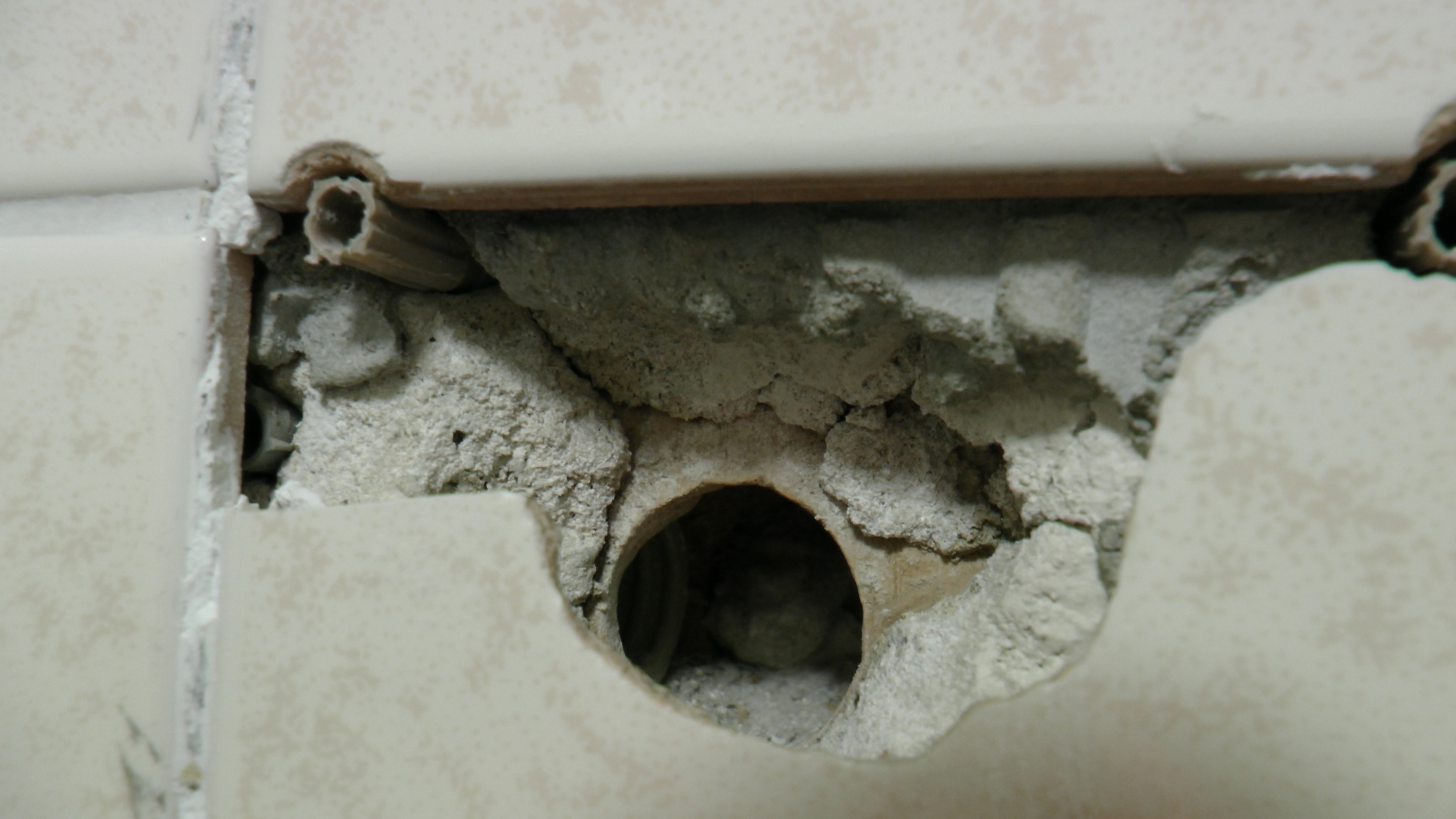

Nem tudok kölcsönkérni szerszámot, de több okból sem érné meg dobozt fúrni. A mosdó és csövek átmeneti leszerelése, fal javítása, festés egy napos munka (az új fúrógépem is megsínylené valószínűleg).
A cső csempézett részen jön ki a falból, egy régi lámpa volt ott. Úgy tűnik van egy műanyag lap (szabályos kör alakú nyílással a vezetékeknek) vagy talán egy kicsi, félig nyitott (kifaragott tégla, vakolat látszik mögötte) doboz a falban. Más helyen is láttam hasonlót régi lámpa mögött, de erről nem tudom pontosan megállapítani, hogy csak lap-e vagy doboz. Két falban lévő cső találkozik ott 90°-ban egymásra, innen mentek tovább egy régi konnektornak a vezetékei. Emögött a műanyag lap mögötti üregben éppen elférnének a kötések (volt is egy szigszalagozott kötés a konnektor miatt). Szabályosabbnak hangzik vagy még mindig nem? Úgy tűnik más ésszerű lehetőség nincs falbontás nélkül.

Próbáltam kitapogatni. Van hátlapja is, de nem teljesen zárt. Ahol elöl van kör alakú nyílás, pontosan ott hátul is ki van vágva. A látható egyik sarkánál megfaragott téglát látok (mintha le lenne vágva a doboz egyik fele). Az üreg (doboz?) 5 centi széles, 3 centi magas, érzésre az 5 centi széles végen hengeres, kúpos az alakja (vagy a faragott téglát tapogattam). Vakolatdarabokat piszkáltam ki belőle. Úgy tűnik félig doboz, félig tégla és vakolat határolja körül az üreget. Ide mehet WAGO-s kötés?
(#) freddyke hozzászólása Nov 22, 2018 /
A megadott méreteket csak saccoltam. 30-50 éve szerelhették be vagy újíthatták fel a villanyt. Ez a második lámpa, ami mögött láttam ilyet a lakáson belül. A másik esetben lámpa falhoz rögzített része ehhez a burkolathoz volt hozzácsavarozva (volt közötte vakolat). A lámpának a rögzítő és kötődoboza lehet? A téglával tévedtem. A látható részek alapján úgy tűnik mindenhol a doboz belsejét látom (kivéve a "gyári" kivágásnál a vakolatot).

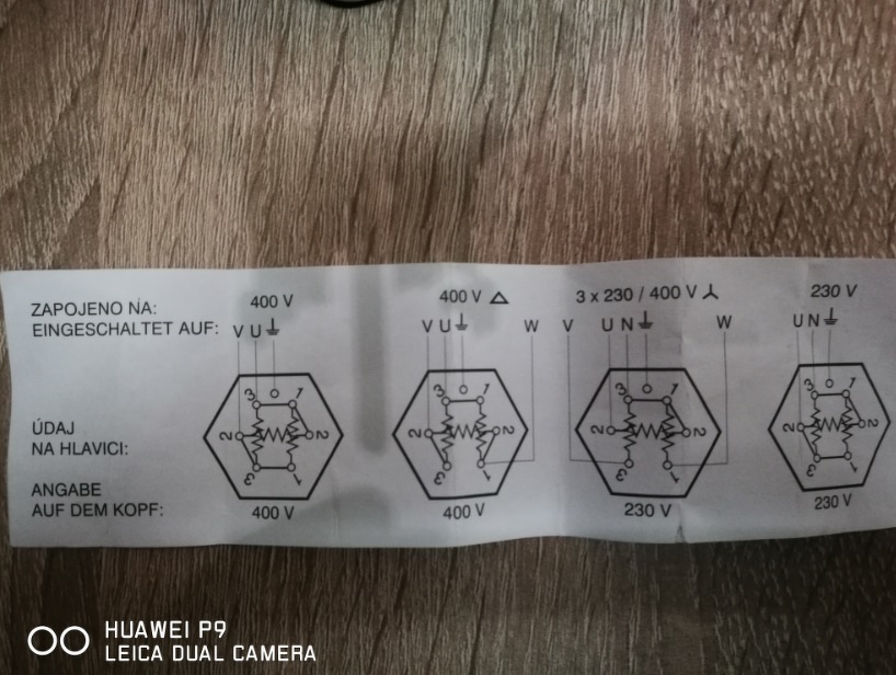

(#) voodoo hozzászólása Nov 22, 2018 /
Bekötöttem az alábbi képen látható fűtőszálakat deltába. 3x2500W. Az lenne a kérdésem, hogy ha csak két fázisról működtetem, mondjuk az egyes tekercset (tehát U-W felkapcsolva) akkor a másik két tekercs is kap 400V-ot, de mégis mennyire terhelné le a kábelt? Vagy két fázisról is ugyan úgy felvenné a 7.5kW-ot, csak két szál vezetékről? Esetleg így a kivehető teljesítménye 5kW? Az osztódoboztól idáig 12m hosszú és 4x2.5mm2-es a betáp vezeték. Elmegy csökkentett módban is, vagy azzal nagyon leterhelném a vezetéket?

(#) erbe válasza voodoo hozzászólására (») Nov 22, 2018 / 1
2 db sorba kötött fűtőszál azonos feszültségen a névleges teljesítményének felét adja le (darabonként negyedét). 1250 W-ot. Együtt az egész 3750 W lesz. Áramfelvétel ~9,4 A. Nem terheli túl a kábelt.
(#) Tomi111 válasza voodoo hozzászólására (») Nov 22, 2018 / 2
Szia! Mindhárom fázis esetén kb:6,25A folyik fázisonként. Ha csak két fázist kötsz be, nem 5000W lesz, hisz az egyik fűtőtest továbbra is 2500W-tal üzemel, a másik kettő sorba kötődik. Így feleződik az áram( ott 3,125A lesz), a teljesítmény négyzetesen csökken, így egy fűtőtest 625W-ot, a kettő sorba 1250W-ot ad le. Összesen így két fázisról 1250+2500W=3750W-ot kapsz. Az áram kb 9,5A lesz fázisonként.( a 6,25A helyett) Ez is elmegy a 2,5-es kábellel.

(#) voodoo válasza erbe hozzászólására (») Nov 22, 2018 /
Szia erbe, és Tomi111!
Köszönöm mindkettőtöknek a válaszát!

Az eredeti kérdés felvetése óta (amelynek kapcsán felmerült a doboz berakásának lehetősége) felfedeztem (és több hozzászólásban kirészleteztem), hogy van egy doboz a csempe mögött befalazva azon a helyen, ahova egyébként is dobozt lenne érdemes tenni. Elférnek benne a kötések. Van rajta egy kör alakú nyílás, amelyen kiférnek a vezetékek (és éppen befér a WAGO), ennyiből nem zárt. Szabályos ebben a dobozban megcsinálni a kötéseket?

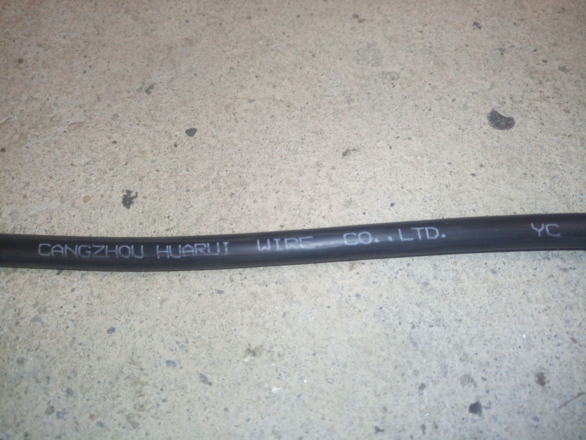

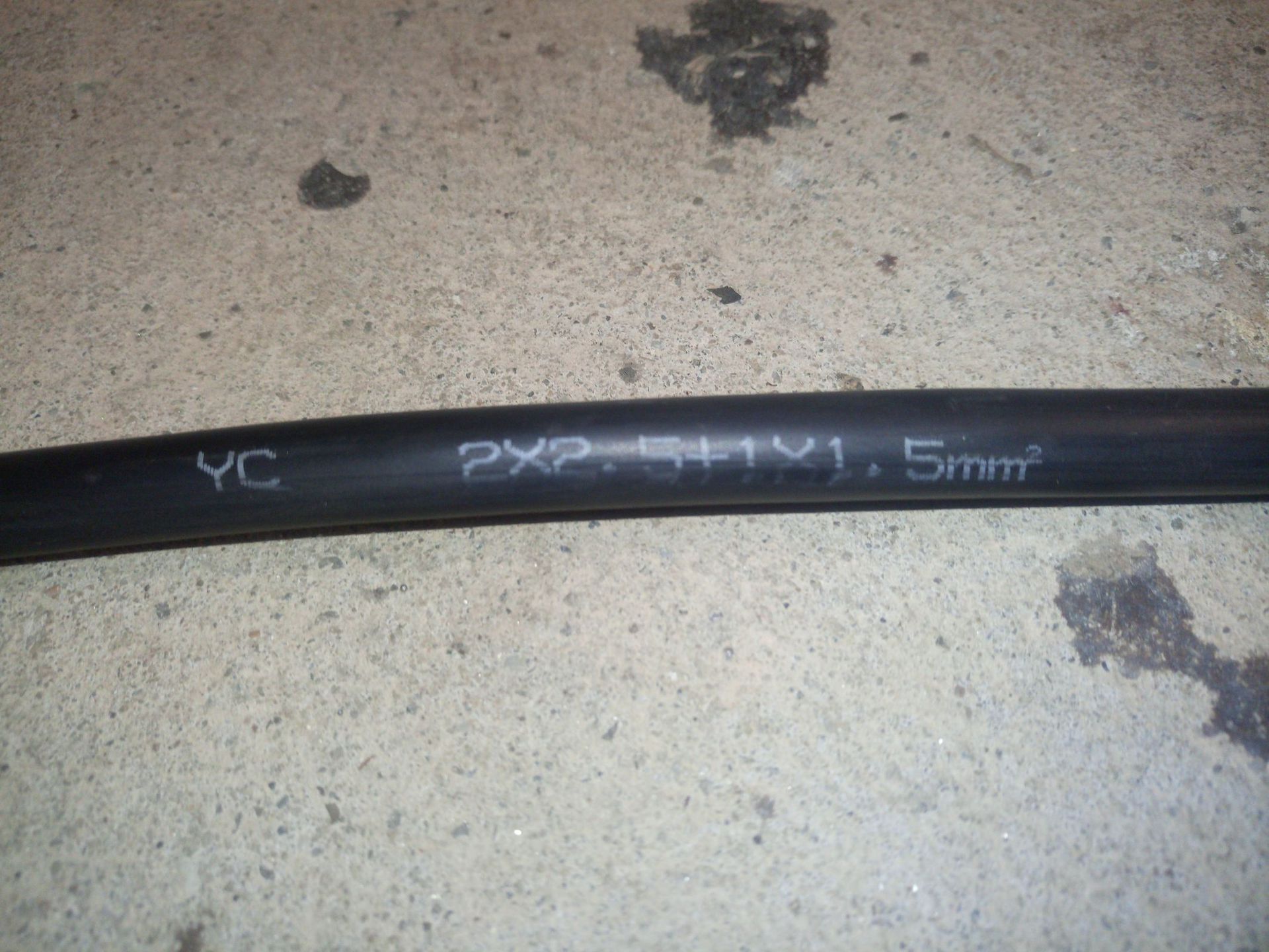

(#) hegman hozzászólása Nov 22, 2018 /
Vettem egy hegesztőgépet, az alábbi spórolós kábelre figyeltem fel rajta.
Pedig nem is nagyon gagyi gyártó.

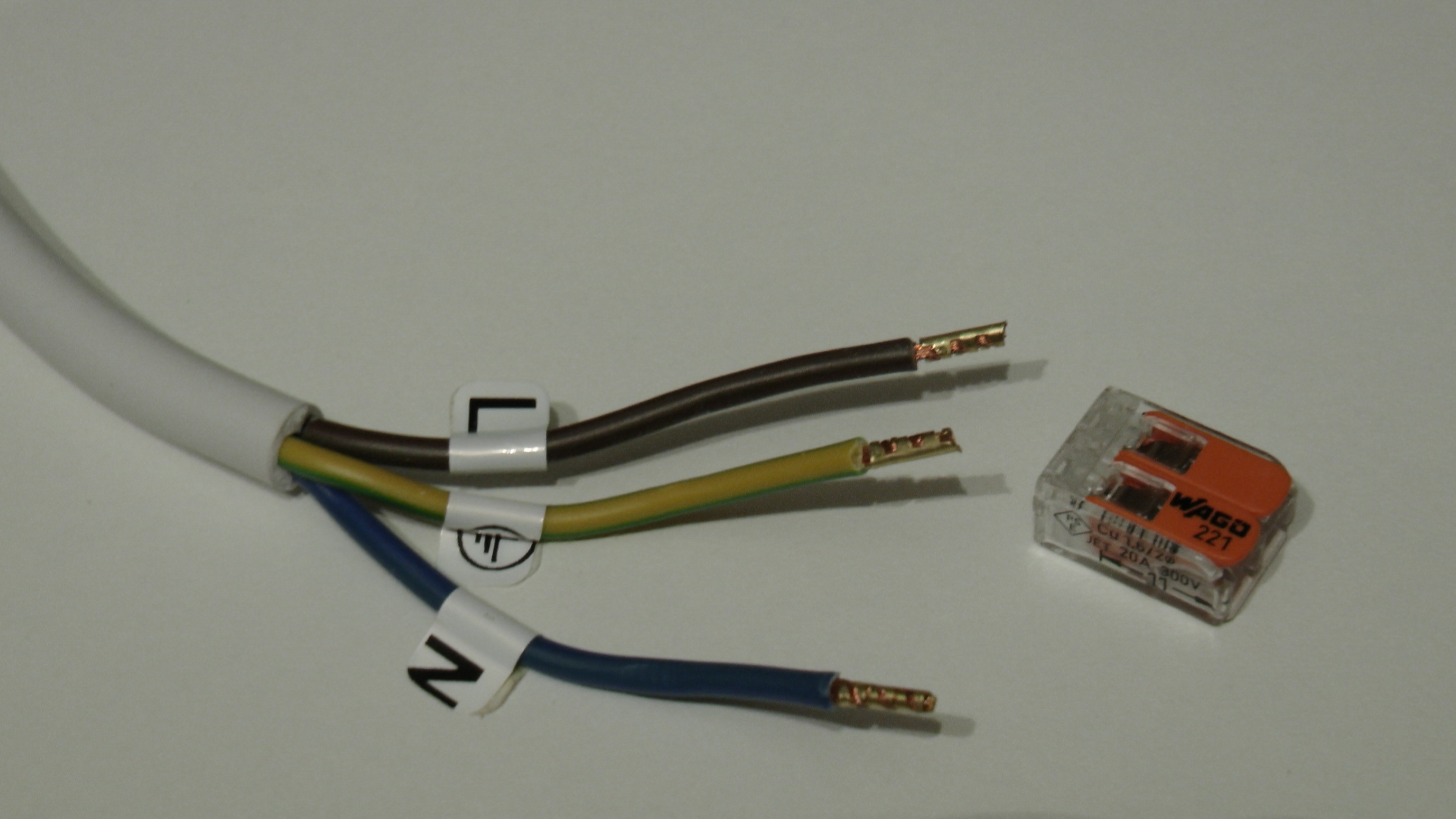

(#) freddyke válasza gyuszo hozzászólására (») Nov 22, 2018 /
„Miután teleírtunk majdnem egy egész oldalt egy-két fénykép a szekrény vezetékéről és bekötéséről sok mindent elárult volna és jobban lehetne segíteni.”
Mellékeltem egy képet a dobozról és a szekrény vezetékéről (azért sem erőltettem eddig, mert nem sok minden látszik a doboz nyílásán kívül). A dobozban belül durván 3x5cm-es tér tapintható. A dobozba felülről torkollik egy cső (egy kötődobozból jön), amelyben 3db tömör 1.5mm2-es rézvezetéket hoznék le, ezt kötném össze a szekrény vezetékeivel WAGO 221-el.
(#) gyuszo válasza freddyke hozzászólására (») Nov 22, 2018 /
Ilyen vezetéket már sokat láttam, de a lényeg lemaradt. Még nem találkoztam olyan szekrénnyel, ahol a vezeték cserét ne lehetett volna megoldani. A csempe úgyis sérült, oda szépen be lehetne vésni egy 65-ös dobozt.
