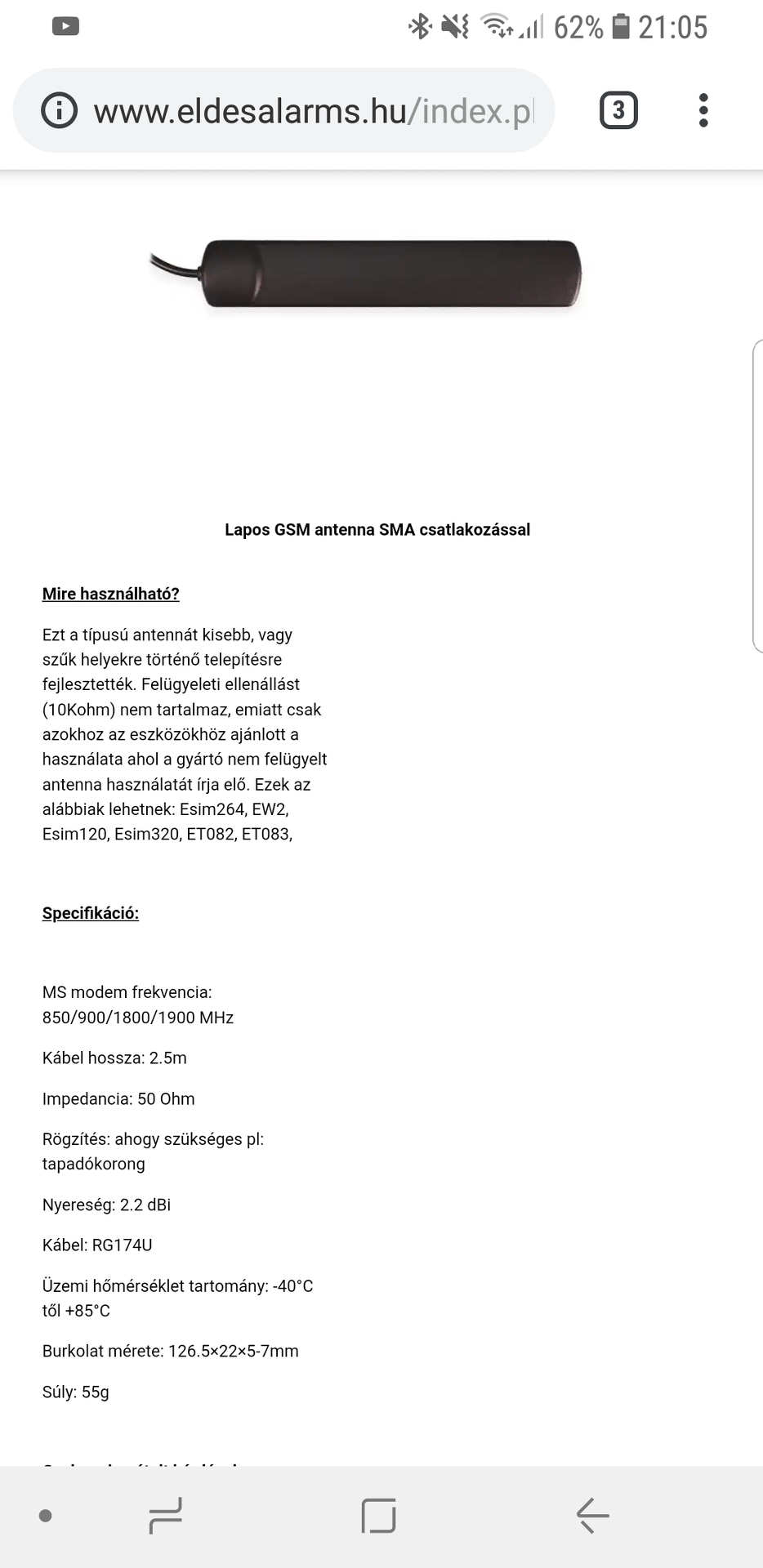

Ok, akkor a modulnál lévő rf kimenetre kötöm a meleget, a mellette lévő fóliára meg mehet az árnyék. Ha jól értelek, akkor olyan antennát kell vennem amiben van ellenállás.?? Ez pl. Akkor nem jó nekem?
Az ellenállásos,csak a felügyeletihez kell,amúgy otthoni ,sima átjelzős rendszerhez teljesen mindegy,Bár az antennákat annyira nem vágom,hogy melyik mennyire jó.Majd csak lesz valaki,aki tudja
Sziasztok! Végül az alábbi antennát vettem meg.
Simán a kimenetre forrasztottam,meg mellé a fóliára. Tökéletesen működik!
