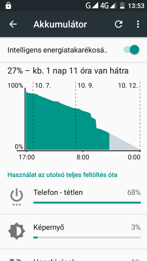

(#) lelkes amatőr válasza Petyaa hozzászólására (») Szept 20, 2018 / 1
Végül rászántam magam a teljes gyári állapot visszaállításra. Ezzel mintha megjavult volna az akku. Megint bír 2 nap felett akár.
Közben az érdekesség kedvéért ránéztem a wifi router logfájlra és találtam benne sok kapcsolódást a telefontól pedig ki volt kapcsolva a telefon wifije végig. Valami program folyamatosan titokban (talán a google) használta a kapcsolatot. A teljes reset óta eddig semmi wifi folyamatot nem észlelt a router ettől az eszköztől.
Köszönöm mindenkinek a tanácsokat, végül megnyugodtam, hogy nem halt kia az akku egyik napról a másikra.
Apránként rakom vissza a régi programokat és majd figyelem, hogy melyik szeret wifizni a tudtom nélkül.
(#) lelkes amatőr válasza lelkes amatőr hozzászólására (») Okt 10, 2018 /
Jó, hogy nem vettem új akkut feleslegesen. A full reset után egész jól viselkedik a telefon, pedig pár program már visszakerült rá. Kezd szűkülni a kör, hogy melyik program ette az akkut. Ha meglesz és érdekel valakit akkor megosztom itt a tapasztalatomat.
