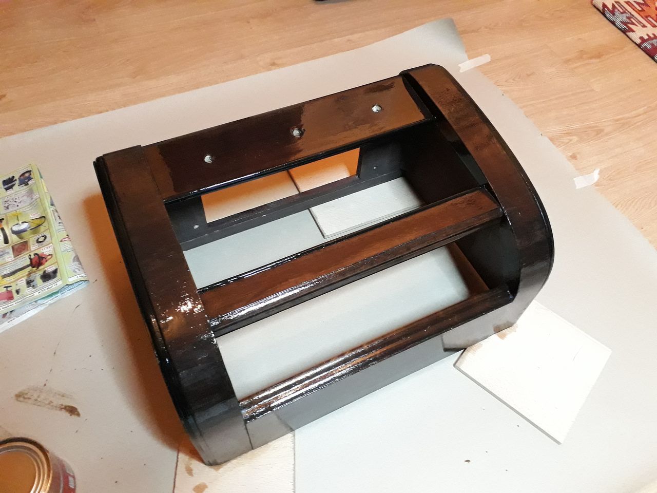

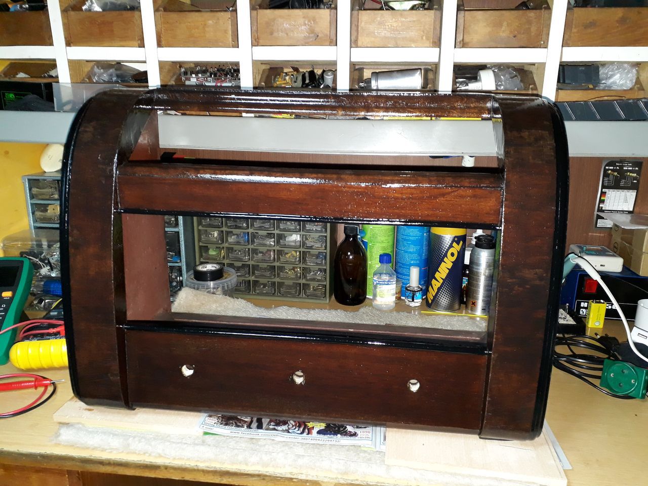

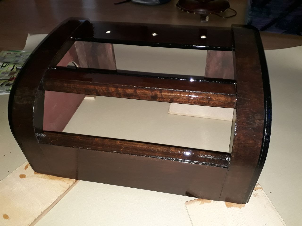

(#) tiko77 válasza tiko77 hozzászólására (») Nov 28, 2018 /
Üdvözlet mindenkinek!
Hajtott a kíváncsiság, és mivel nem volt itthon a gyerkőc gondoltam megnézem azt a lakkot.... A feleségem szerint alig érezhető, én is sokkal rosszabbra számítottam.
Vettem egy kicsit drágább oldószerest, egy T -vel kezdődő gyártó terméke, ég és föld a különbség! A dobozt már régebben előkészítettem, ahol hiányzott a furnér (apróbb helyek, repedések) ott pasztával javítottam. Vizes pasztából csak fenyőt sikerült venni, amihez por állagú lazúrt ajánlottak kicsit vízzel feloldva és összekeverve. Egész jól eltaláltam de persze a kis eltérések a legjobban szembetűnőek, főleg ha tudja az ember hogy mit nem szabadna észrevenni. Annyit változtattam a 239a óta hogy most nem pácot használtam hanem a már említett lazurral lekentem az egész dobozt, és mivel tudtam játszani a por állag miatt az árnyalatokkal egész jól eltűntek a javítások nyomai. A skálaüveget is sértetlenül sikerült letakarítanom, már csak a gombok díszítése marad későbbre. Jött a lakkozás, az eredmény a képeken. A Tanácsotokra lenne szükségem. A második réteg előtti csiszolást telibe csináljam vagy csak ott ahol hibák vannak??? Milyen szemcsenagyságú papírt használjak??? Körkörösen, egyenesen vagy hogy csiszoljak??? Kicsit tartok ettől, nem szeretném elrontani. Köszönöm!

(#) granpa válasza tiko77 hozzászólására (») Nov 28, 2018 /
Csiszolás, csak teljes kikeményedés után, telibe, és egyenesen (mindig az adott lapirány szerint). 6-800-as finomságú papírral. A első képen, -200-, látok egy erős szín-eltérést. ??

(#) tiko77 válasza granpa hozzászólására (») Nov 29, 2018 /
Az csak fényjáték, tükröződés. Este lámpafénynél telefonnal csináltam a képet. Erős közeli megvilágításnál azért egy kicsit látszik hol javítgattam, természetes fénynél nem észrevehető.
A csiszolás és a következő réteg vagy pénteken vagy jövő héten kerül fel. 24 órát írtak száradásra de biztos ami biztos inkább várok még. Köszönöm a tanácsot!

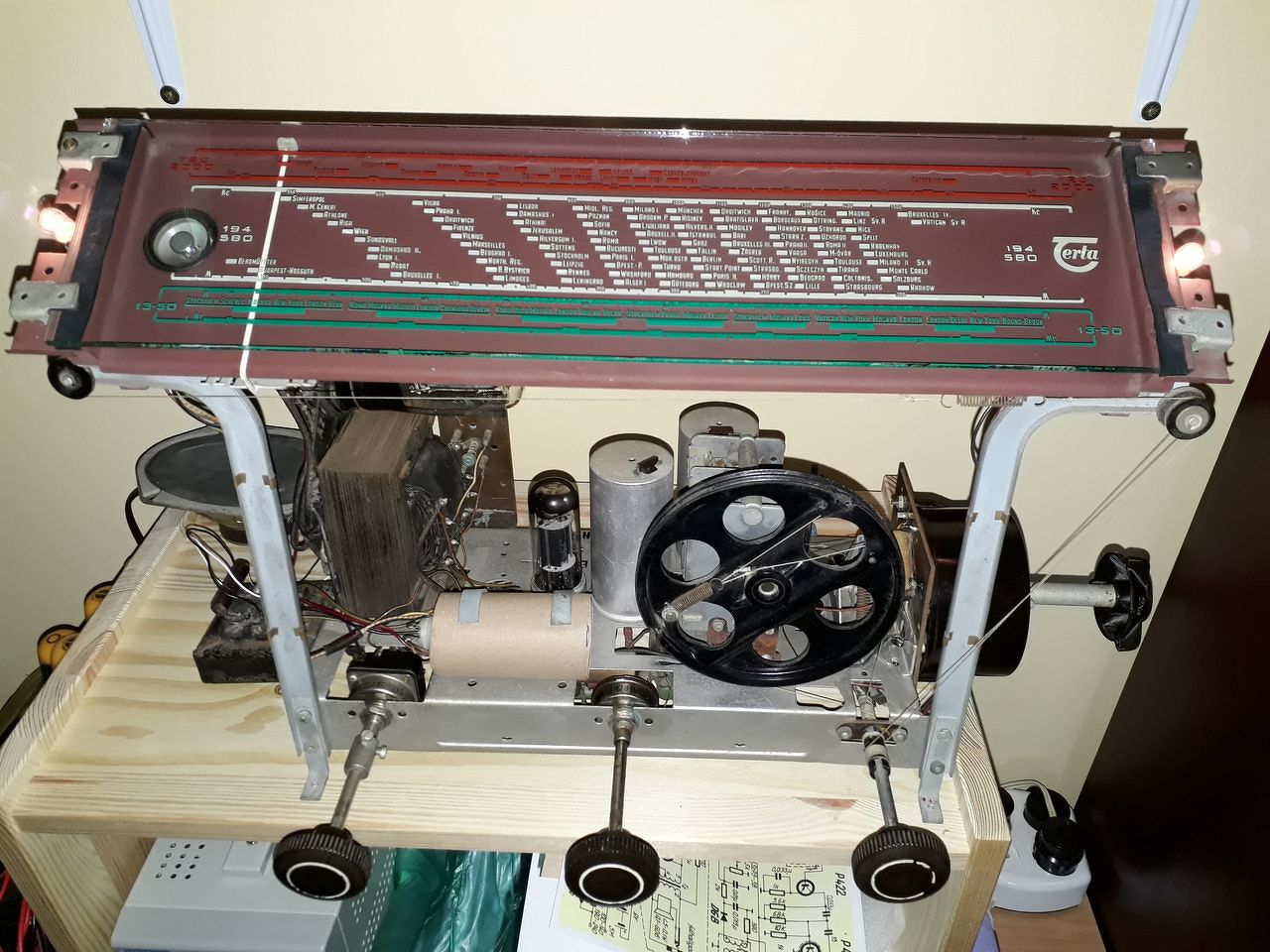

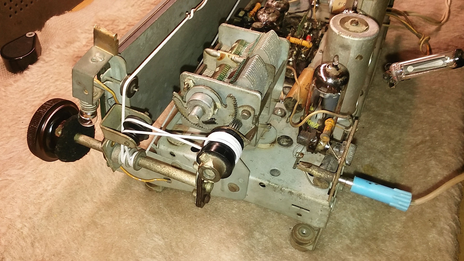

(#) tiko77 válasza ToBar hozzászólására (») Nov 29, 2018 /
Nekem skálahúrnak a reluxa zsinór bevált, kicsit vastagabb így nem biztos hogy mindenhova jó, a Terta 311-nél lehet hogy bajban lennék vele.

(#) granpa válasza ToBar hozzászólására (») Nov 29, 2018 /
8-9-es sebvarró cérna, kiváló skálahúrnak.
