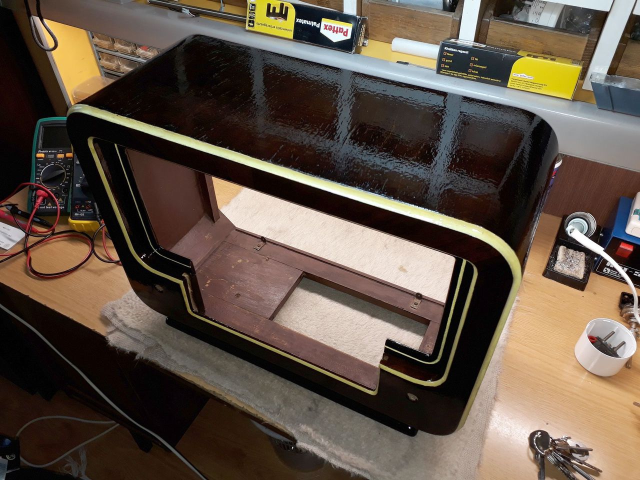

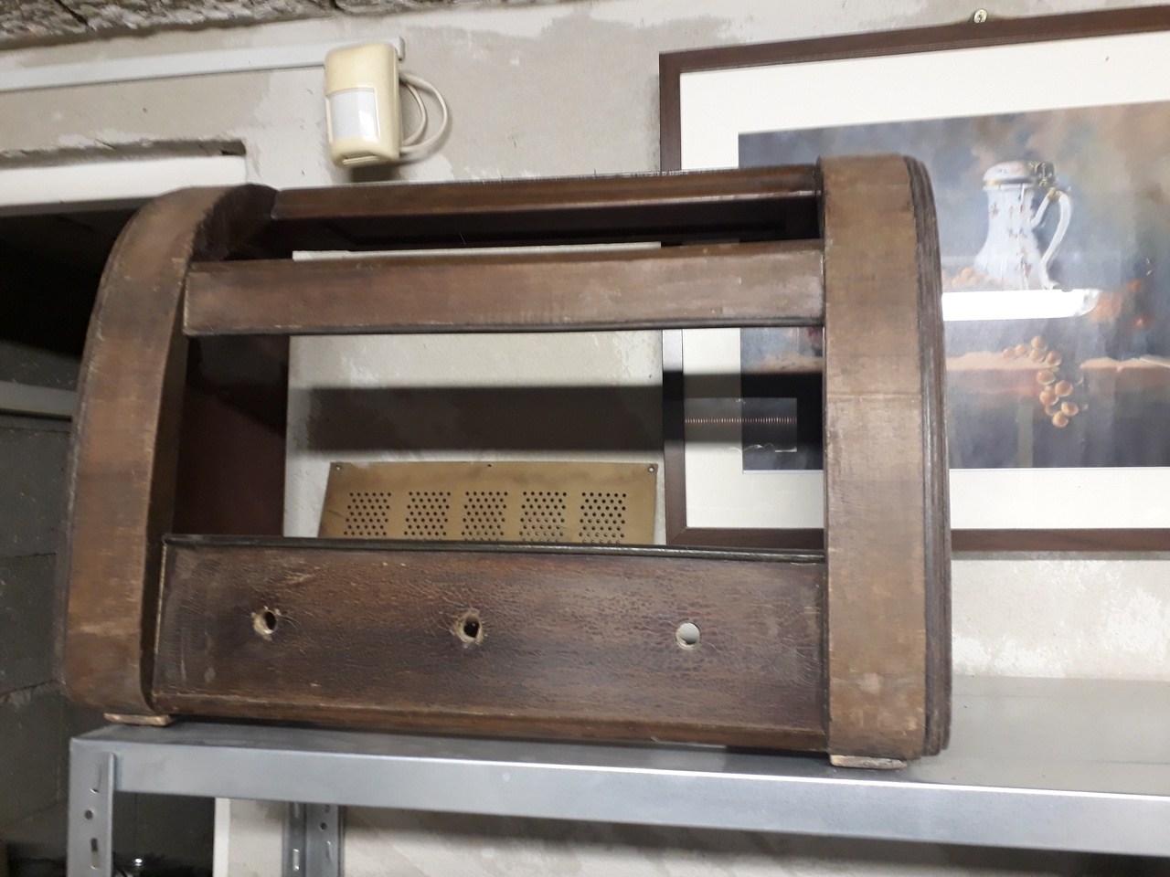

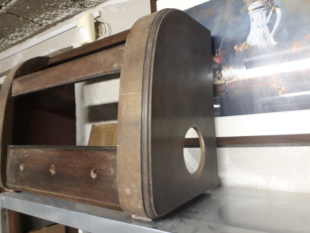

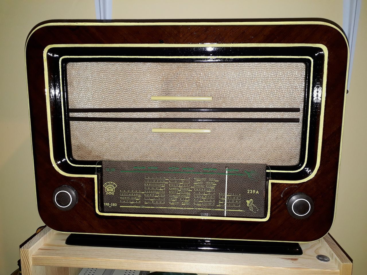

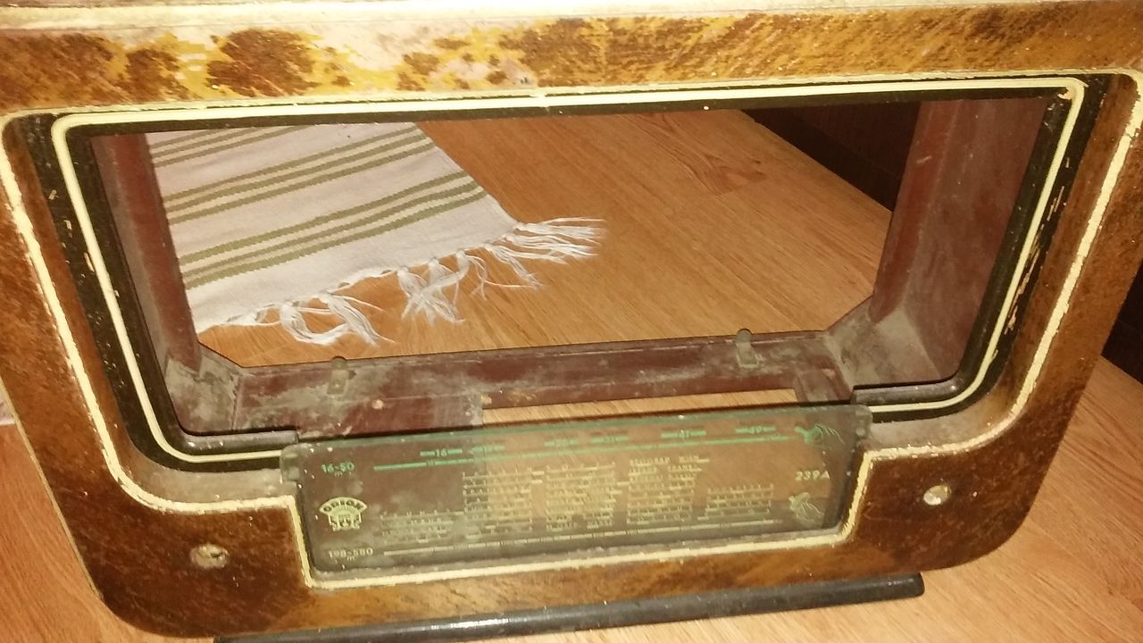

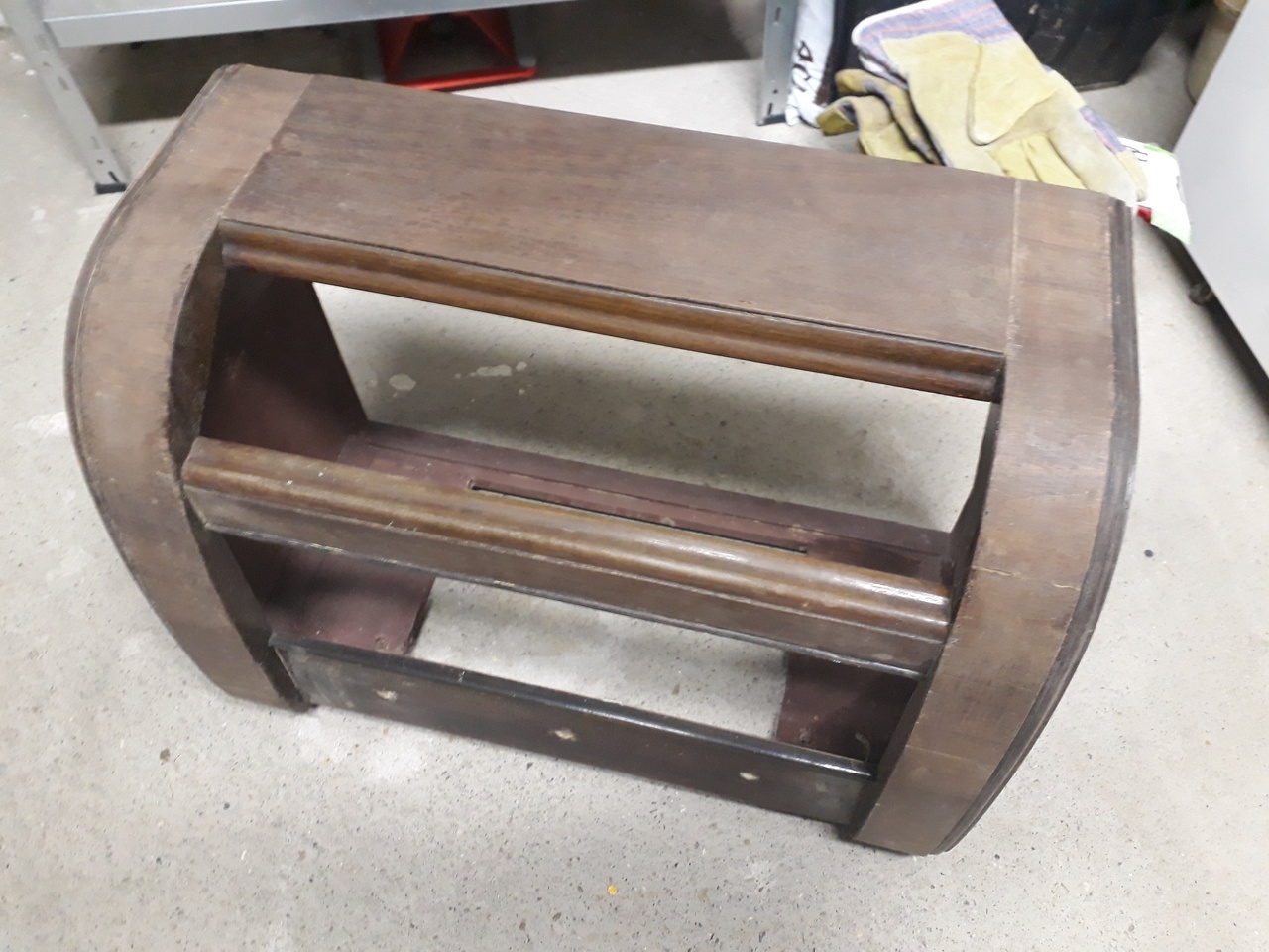

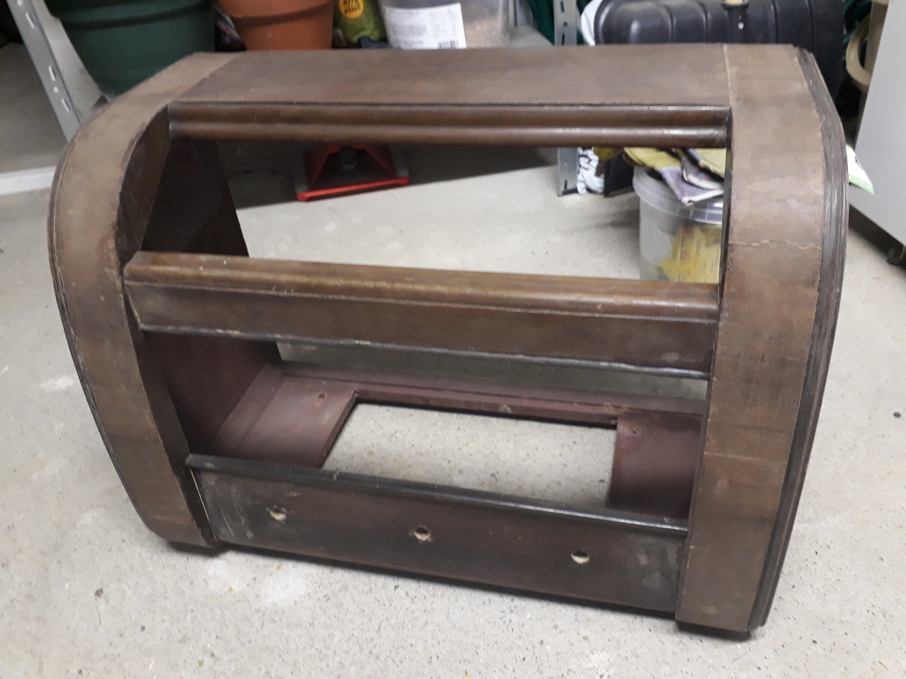

(#) tiko77 hozzászólása Okt 30, 2018 / 5
Lassan készülget a 239a amit mostanában kicsit hanyagoltam, ez az első "komolyabb" doboz felújításom, a gyáritól messze van de tapasztalatszerzésnek nem volt rossz. Az előtte képek már viszonylag tiszta állapotban készültek.
(#) messius válasza tiko77 hozzászólására (») Okt 30, 2018 /
Milyen anyagot használtál a felújításhoz, ez festék vagy lazúr? A fehér keretet maszkoltad kenés elött?
A hozzászólás módosítva: Okt 30, 2018
(#) tiko77 válasza messius hozzászólására (») Okt 30, 2018 / 3
A régi felázott furnért nem cseréltem hanem a résekbe ragasztót nyomtam és lesúlyoztam három napra, ezután minden régi lakk és festék maradványt eltávolítottam csiszolás és spakli segítségével. Rezgőcsiszolóval és finom papírral véglegesítettem a felületet. Dió színű vizes páccal három rétegben átkentem a teljes dobozt.
A belső fekete díszt még a csiszolás előtt kivettem, azzal volt a legtöbb baj, nem lehetett maszkolni, kézzel rajzoltam meg (sokadjára) a középső csíkot és a fekete részt is matt akril festékkel. Hobbi boltokban lehet kapni kis kiszerelésű akrilfestékeket matt feketét és halvány, nem csont színűt hanem egy kicsit sárgásabbat kerestem. Egy pár jó ecset is kellett.
A dobozt jól lehetett maszkolni, száradás után a díszkeretet finom papírral javítottam hogy szebbek legyenek az ívek. 1-2 helyen a pácolást is javítani kellett utána. A végén az eleje 2 réteg, maga a doboz 3 réteg lakkot kapott ecsettel. A lakkozás lehetne szebb is, sajnos gyakorlatlan vagyok. A lakk egy három betűs barkácsáruház saját márkás terméke. Összességében több nap, főleg a száradások miatt, és jó sok óra elment a díszítésre de megérte.
(#) teglascs válasza tiko77 hozzászólására (») Okt 30, 2018 /
Ég és föld a régi és az új doboz, nekem tetszik ez a sötét szín a világos csíkkal.
Szerintem azzal a lakkal valami baj volt, hogy ilyen ragyás lett.
Viszont a furnért klasszul helyreállítottad.
Jó lett a felújítás! A lakkozás nem könnyű feladat. Mindig csodálom a gyári tükörsima politúrozott kávákat, irigylem aki házilag ahhoz hasonó eredményt tud elérni.

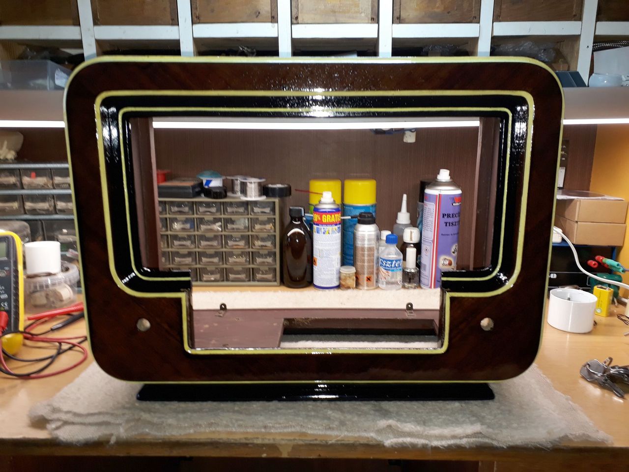

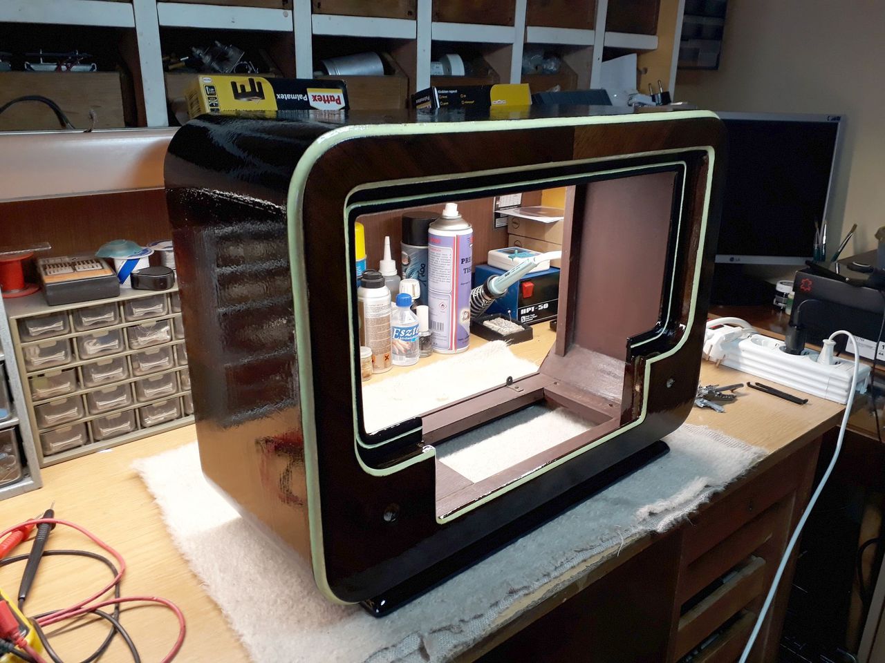

(#) tiko77 válasza messius hozzászólására (») Okt 31, 2018 / 5
Köszönöm mindenkinek! Este sikerült befejezni, felkerült a hátlap is.
Igen, már az is jó lenne ha csak megközelíteni tudnám házilag a gyári politúrozást, kellő gyakorlattal, türelemmel és minőségi anyagokkal szerintem nem lehetetlen. Olvastam hogy vannak több, 2-3 komponensű lakkok amik kőkeményre száradnak azokat lehet szépen polírozni, amit én vettem szerintem csak mattúlna, meg sem mertem próbálni.
(#) Triger válasza tiko77 hozzászólására (») Okt 31, 2018 /
Nagyon szép lett, van itt élet, mások nélkül is.
A lakkozáskor az elkészült rétegeket picit meg kell csiszolni a következő réteg elött. Ha így történt, akkor vagy a lakk rossz minőségű vagy más dolog nem stimmelt.
(#) tiko77 válasza Triger hozzászólására (») Okt 31, 2018 /
A rétegek között nem csiszoltam, nem mertem, akkor ez lehet a gond. Vizes bázisú lakkot használtam, már arra is gondoltam hogy kevésbé terül szépen mint az oldószeres. Köszönöm a tanácsot, legközelebb kipróbálom. A vizes lakkról mi a véleményetek??? Nem akartam mérgezni a családot azért választottam.

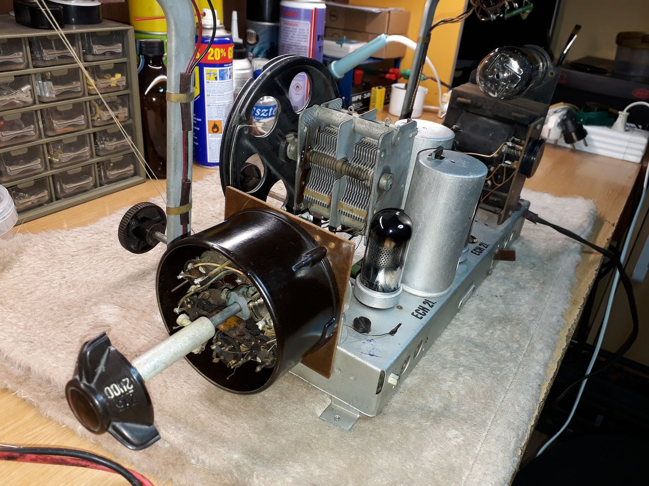

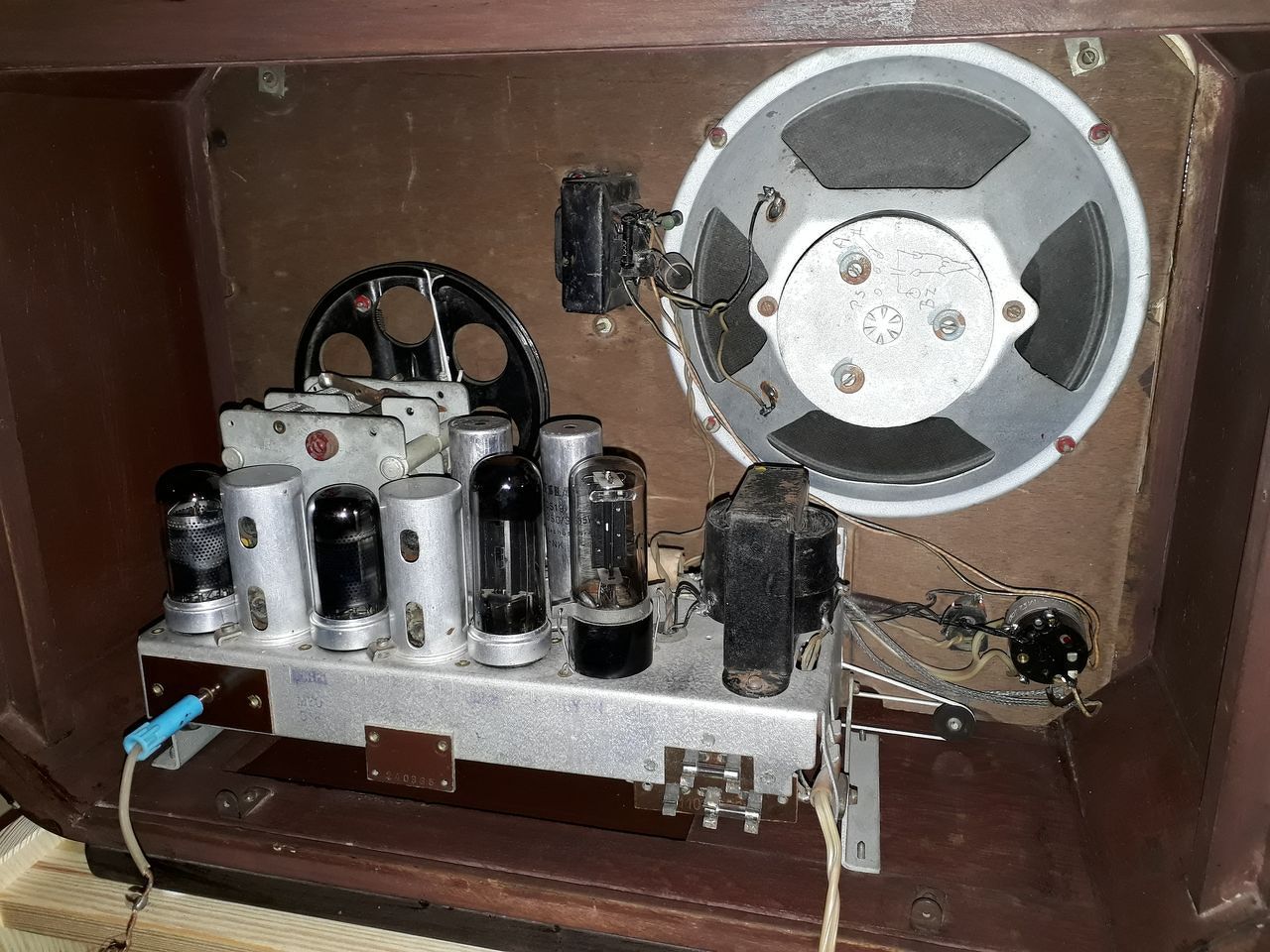

(#) tiko77 válasza gkari hozzászólására (») Nov 3, 2018 / 3
Csináltam egy próbát denszesszel és lakkbenzin hígítóval, a denszesz után kicsit olyan lett a felület mintha nagyon kevés fogkrémet kentem volna szét és hagytam volna megszáradi, fehéres nyomok maradtak, de a rongyon szerintem csak kosz volt. A lakkbenzin hígító meg csak lemosta az elszíneződést, nem igazán sikerült eldönteni hogy politúr vagy sem ami a dobozon van. Mit kellene tapasztalnom???
Közben a belseje is készül, eddig volt egy alapos takarítás mindenhol, hálózati dugót és elkót kellett cserélnem, a kapcsoló nem működött, az egyik skálaizzó kiégve, az EM4-nél az egyik 1M szakadt volt, le voltak törve a lemezjátszó bemenetek csatlakozói és a dobváltó érintkezőket tisztítani kellett. Hátra van még a legkényesebb, az üveg és környéke. Az eredeti hátlap sajnos menthetetlen, gyűrött és ázott, és még tisztítás előtt a doboz egyik oldalát ragasztani kellett mert felül elvált és mozgott az egész.
