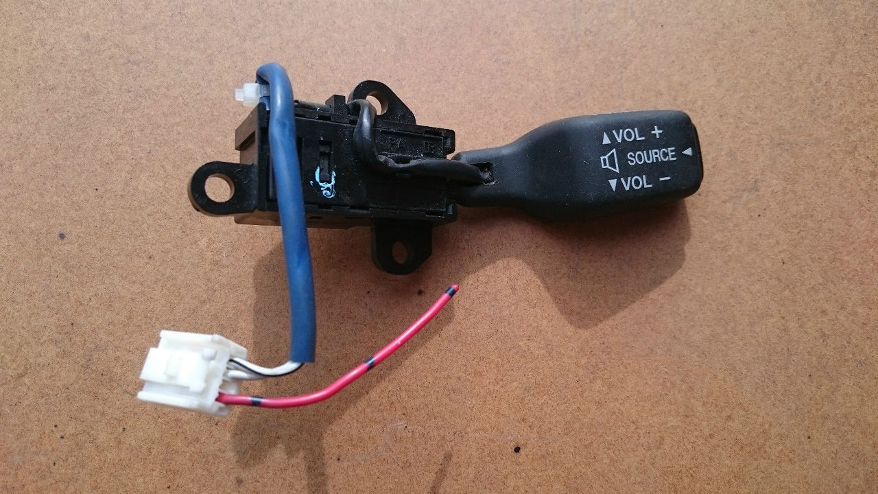

(#) lecter142957 hozzászólása Aug 15, 2016 /
Meg szeretném kérdezni,hogy van e itt köztetek valaki aki tudna segíteni nekem kormány távvezérlő bekötésében. Nem régiben vásároltam egy 2 dines fejegységet amihez szeretném bekötni a kormány vezérlőt. A régi rádiómba 1 db csatlakozó ment be csupán, amit ugye át kellet alakítanom iso-ra, de ügye abba sokkal kevesebb szál megy be. A kormány vezérlőben elvileg 3 szál fut, az új rádióm hátuljából viszont( ha jól értelmezem) 2 db (wheel key 1-2). A kérdésem az lenne,hogy milyen kábelekhez kössem hozzá az új rádió "kimaradt" vezetékeit,hogy működjön. Az új rádió támogatja a kormánytávvezérlését. Az autóm mazda 323f 2001-es hátha ez segít. A kapcsolót a googléról szereztem, az enyém a helyén van
Köszönöm szépen!

(#) gery25 válasza lecter142957 hozzászólására (») Nov 19, 2016 /
Érdekes, pedig a gyári fejegység CAN buszt is eszik, de mégis megtalálható a (nagyobb) csatlakozóban a kormánytávvezérlő 2 jelvezetéke (1N, 1P). Tehát elvileg: barna-sárga és kék-fehér. Ellenőrizd azért a kiosztásról, csak a fotód alapján néztem a színeket.
/A bajuszkapcsolóban a piros-fekete testnek tűnik a másik képről, a gombokhoz elég 2 vezeték mert egy ellenálláslétra van mögöttük/ Ki is tudod mérni az ellenállás változását a rádió csatlakozóján, ha nyomkodod a gombokat a kormánytávvezérlőn. Üdv!
(#) Kovács Tibor válasza lecter142957 hozzászólására (») Nov 19, 2016 /
Nekem az a véleményem hogy a te 2001-es kocsid kormánytávja vagy sima kontaktod ad vagy ellenálláslétrát működtet. Az új fejed meg CANbuszos jelet vár.
Hány funkciót tud a kormánykapcsolód (hangerő +/-, forrás választó?)
(#) lecter142957 válasza Kovács Tibor hozzászólására (») Nov 19, 2016 /
4 jelet tudd a kapcsoló. A gyári fejegységnél a hang fel,le; forrás választó és a vissza(vagy léptető) funkció. Az új rádió hátuljába nincs vagy legalábbis én nem láttam más fajta bemenetet, csak a 2 wheel kábelt.
Köszi szépen,hogy foglalkoztok a problémámmal!
