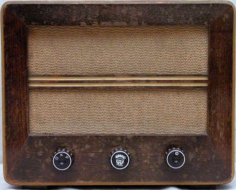

Tisztelt Csoporttársak! Van-e valakinek fotója olyan korabeli reklámról, plakátról, sajtóképről, amelyen fadobozos Néprádiót láthatunk? Én csak olyat találtam, amelyen a fémdobozost reklámozzák. A kezünkbe kerülő fadobozok eredeti külleme nem nagyon deríthető ki (koszolódás, gőzölődés, kopás, későbbi átfestés miatt), pedig jó lenne minél korhűbbre visszaállítani őket. A fenti okok miatt a közreadott felújítások is százfélék. Javaslom, hogy gyűjtsük össze itt, ki mit tud erről.

Íme ezt találtam

A fotó 1957-es vagy későbbi (lottószelvényt tölt ki az úr). A leírások szerint a körbehornyolt peremű néprádiókon óarany színű csík volt ebben a bemélyedésben. A képen feltűnően világos a csík. (Ez talán már fehér átfestés lehet.)

A néprádiót még 1957-ben gyártották, és vele párhuzamosan a 130, 140,A-t is. Mivel a káva azonos elemekből készült, a kései daraboknál már keverve voltak a dobozok, attól függően, hogy aznap éppen melyik volt raktáron. Így nem csak a későbbi felújítások miatt különböznek a dobozok, hanem már gyárilag sem voltak egyformák.

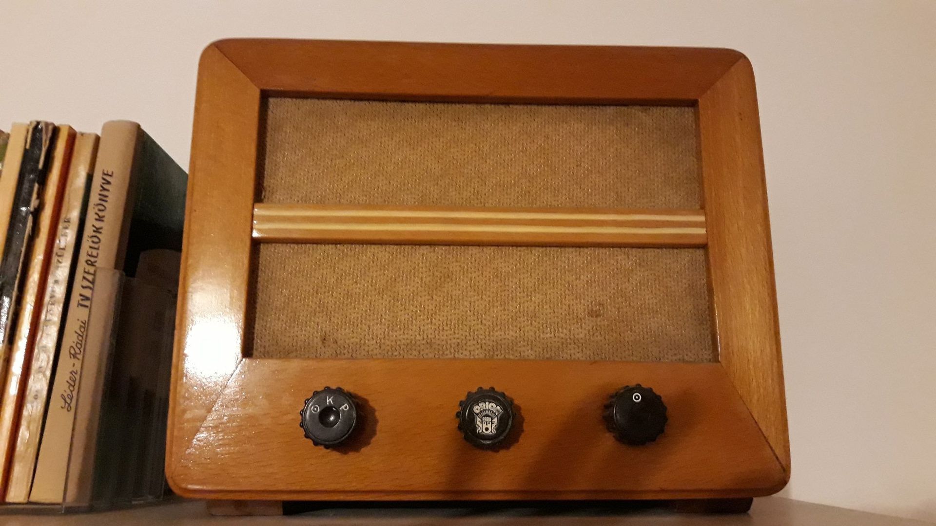

(#) mohinger válasza Janó bácsi hozzászólására (») Dec 4, 2018 / 2

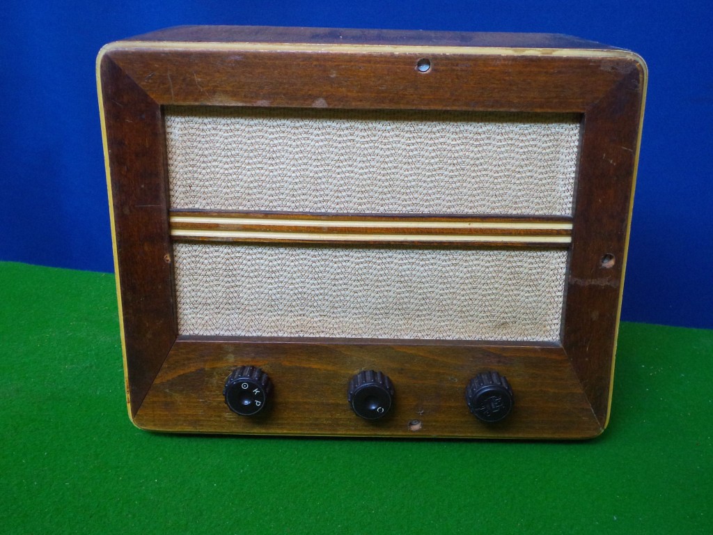

Az én készülékem így néz ki, a mezőberényi "Rádióslajos", azaz Bereczki Lajos restaurálta.

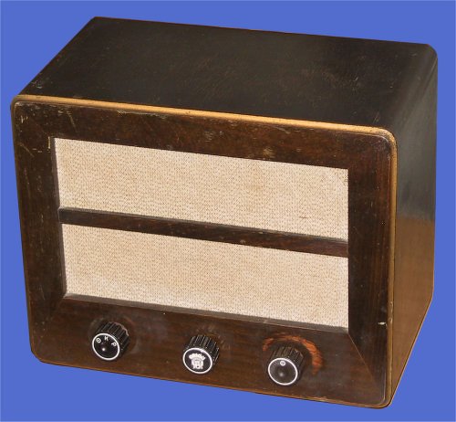

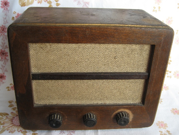

(#) fgyj hozzászólása Dec 5, 2018 / 1
„Gyártottak kétgombos, háromgombos, világos színű, sötétbarna színű készüléket. Ezeken belül is voltak kisebb eltérések a díszítésüket illetően.”
(www.radiomuseum.hu, Kollár Ernő)
A sötétbarna változatból láttam több olyat, amelynek külsején feltehetően még nem változtattak (ezeket a gyártáskor diópáccal kezelték, fényes lakk nem került rájuk, körben a horonyban óarany színű csík, a forgatógombok körül többször erős kopás). Azt hiszem, hogy a hornyolt pereműek mind ilyenek lehettek. A keresztlécen egy vagy két fehér csík (vagy csík nélküli a léc).

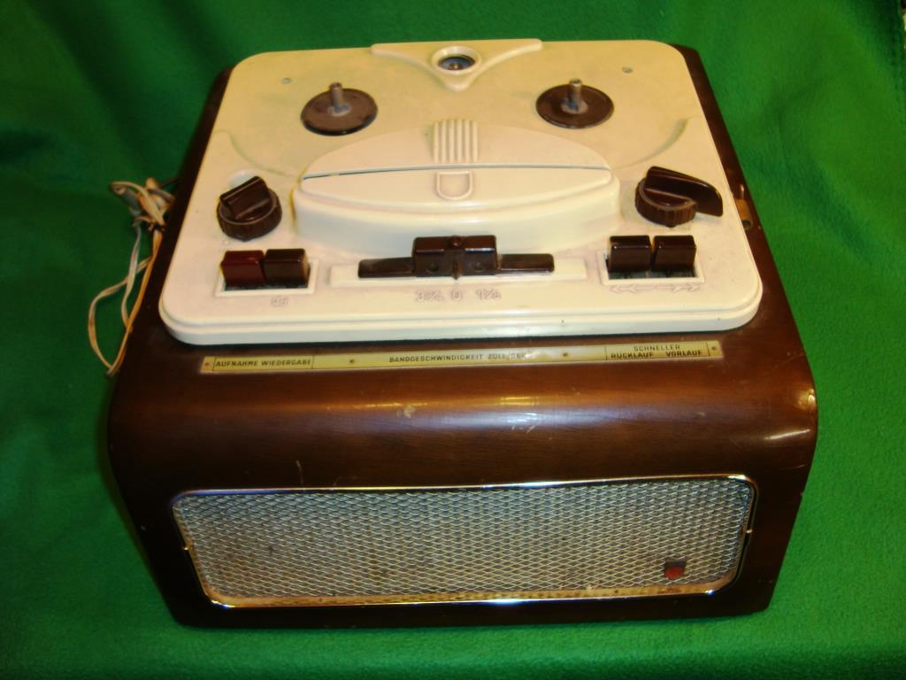

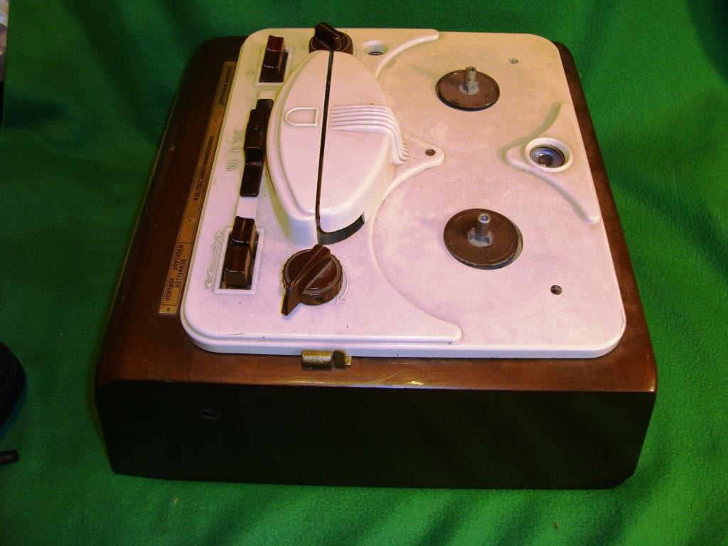

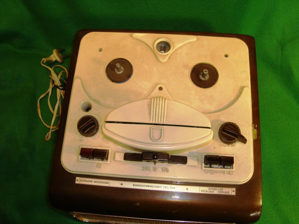

(#) Janó bácsi hozzászólása Dec 6, 2018 / 6
Üdv mindenkinek. Ma került a kezembe ez a Philips magnó, Ausztriában gyártották 1956-ban. Csöves készülék, kb akkora mint a Mambó magnó, viszont 13 kiló. Elég lesz emelgetni javítás közben. A készülék ránézésre egyben van, de minden mechanikus alkatrésze be van ragadva, nem is kap áramot, szóval lesz vele gond. Ennek felújítása lesz a következő napok munkája, majd írok róla.
(#) zolika60 válasza Janó bácsi hozzászólására (») Dec 6, 2018 /
Kíváncsian várom a fejleményeket. Ez a lemez mechanika nem tűnik valami jónak. Hibátlan állapotban sem lehet egy nagy szám.
(#) Janó bácsi válasza zolika60 hozzászólására (») Dec 6, 2018 /

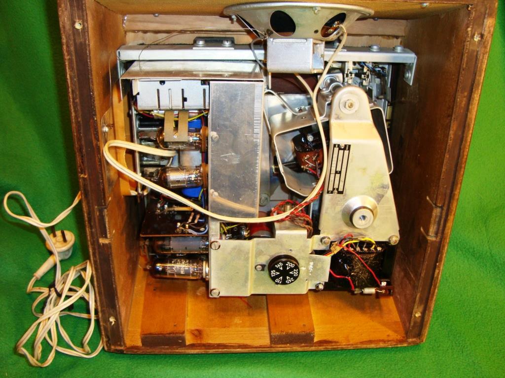

Még egy kép a mechanikáról.
Lesz mit pepecselni vele.
(#) fgyj válasza mohinger hozzászólására (») Dec 7, 2018 / 1
„...Bereczki Lajos megjegyzi: háromfajta gyűjtő létezik. Az első arra törekszik, hogy régi készüléke szép legyen, a második arra, az szóljon is, a harmadik pedig eredeti állapotába akarja visszaállítani a készüléket, őt azonban már restaurátornak kell nevezni.”

(#) Ferenc 47 válasza Janó bácsi hozzászólására (») Dec 7, 2018 /
Biztosan szép lesz, elég jó alapnak tűnik a restauráláshoz! Ehhez is jó munkát Janó bácsi!

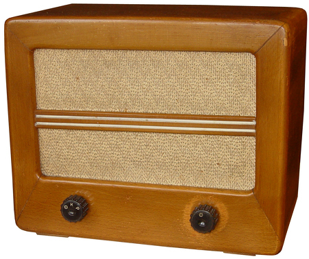

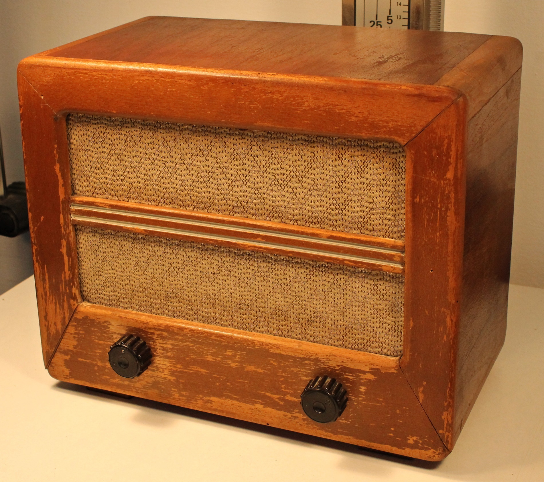

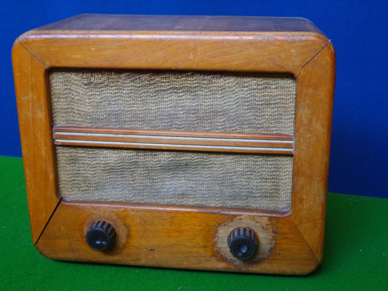

(#) fgyj válasza fgyj hozzászólására (») Dec 7, 2018 / 1

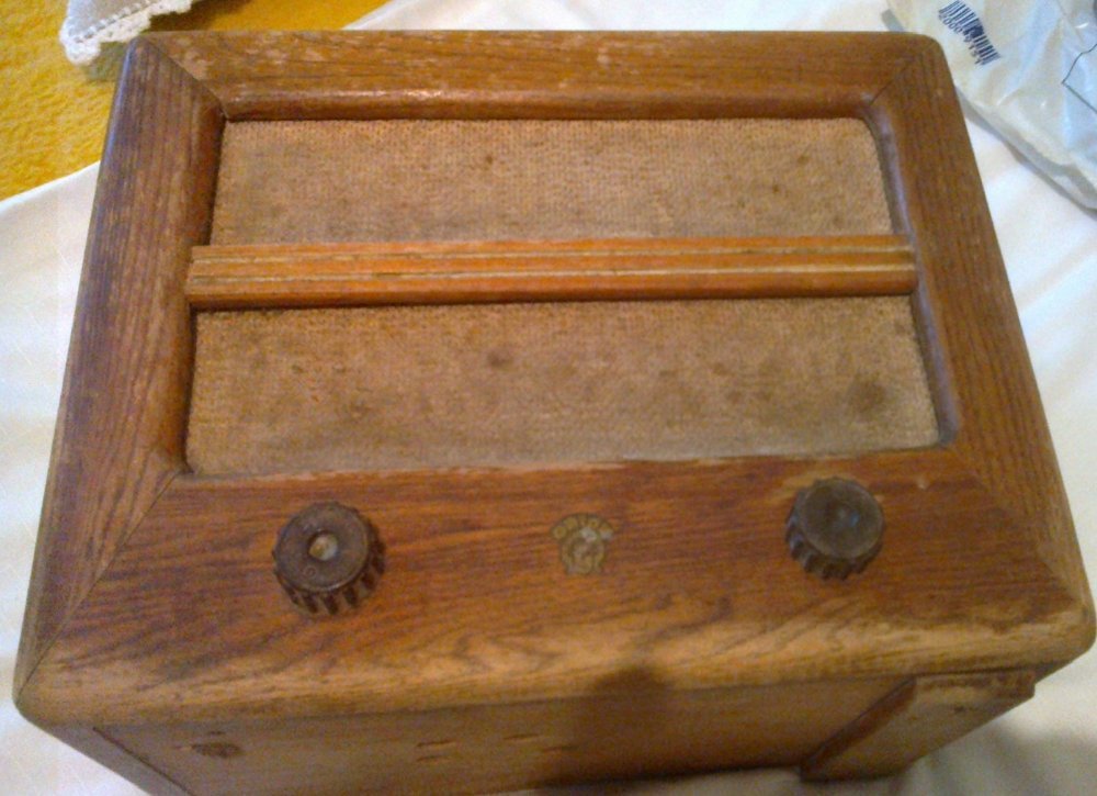

Kiegészítve ezt a témát, felteszek néhány képet kétgombos készülékekről is. Ezek világosabb színűek voltak, a peremükön nem volt hornyolás (így aranycsík sem), az éleket és a sarkokat lekerekítették. A két gomb között (talán mindegyiken?) matrica volt.
(#) tdi75 válasza fgyj hozzászólására (») Dec 7, 2018 /
Az enyémeken sincs. Pedig nem piszkálták a dobozát. Sőt a belsejét sem. A telepes az azonnal megszólalt nekem amint tápot kapott.
(#) fgyj válasza tdi75 hozzászólására (») Dec 8, 2018 /
Amelyiknek a dobozán még semmilyen felújítás sem történt, annak a fotóját érdemes lenne feltenni. Ritkán találkozunk eredeti külsejű Néprádióval.
