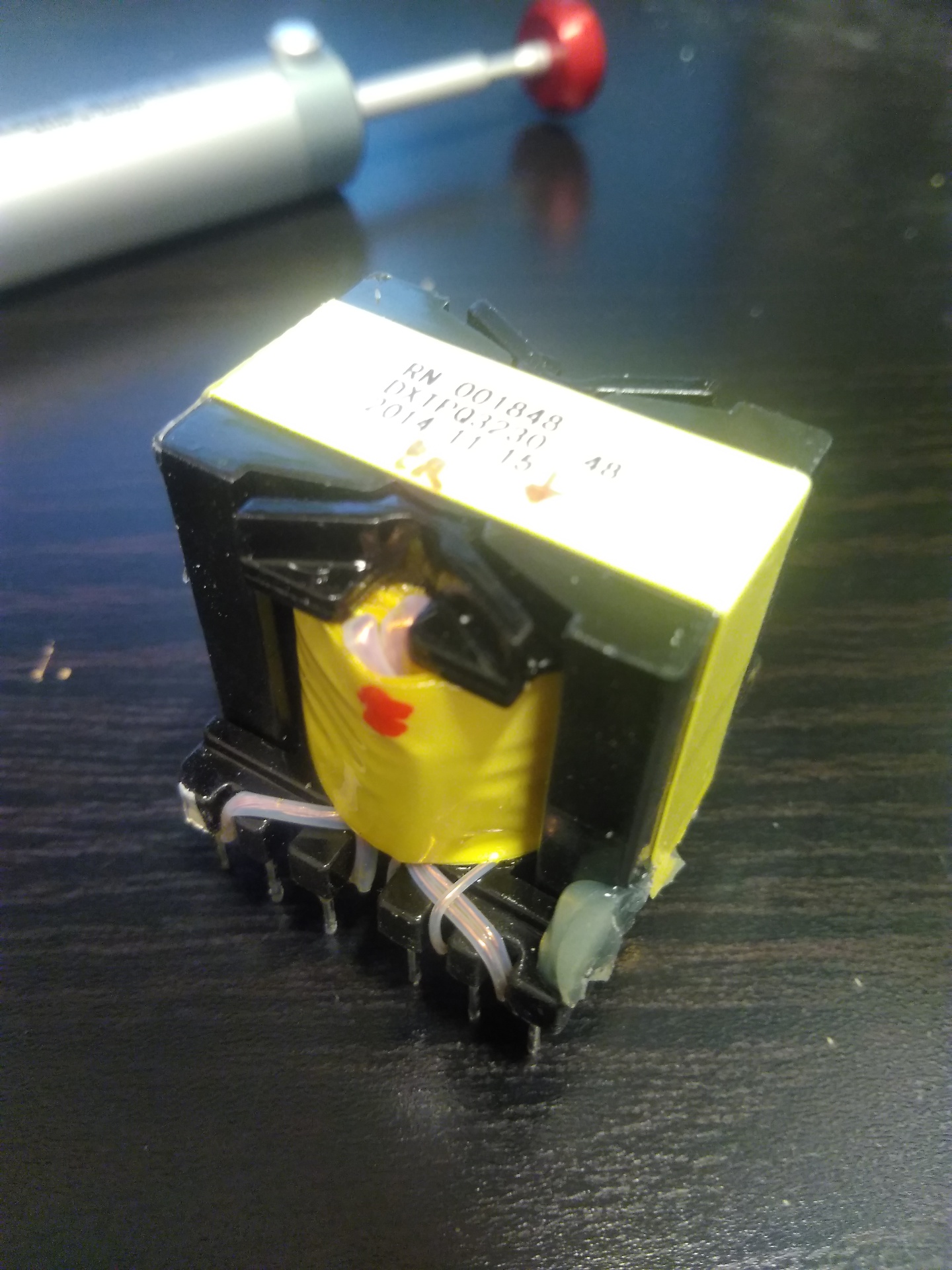

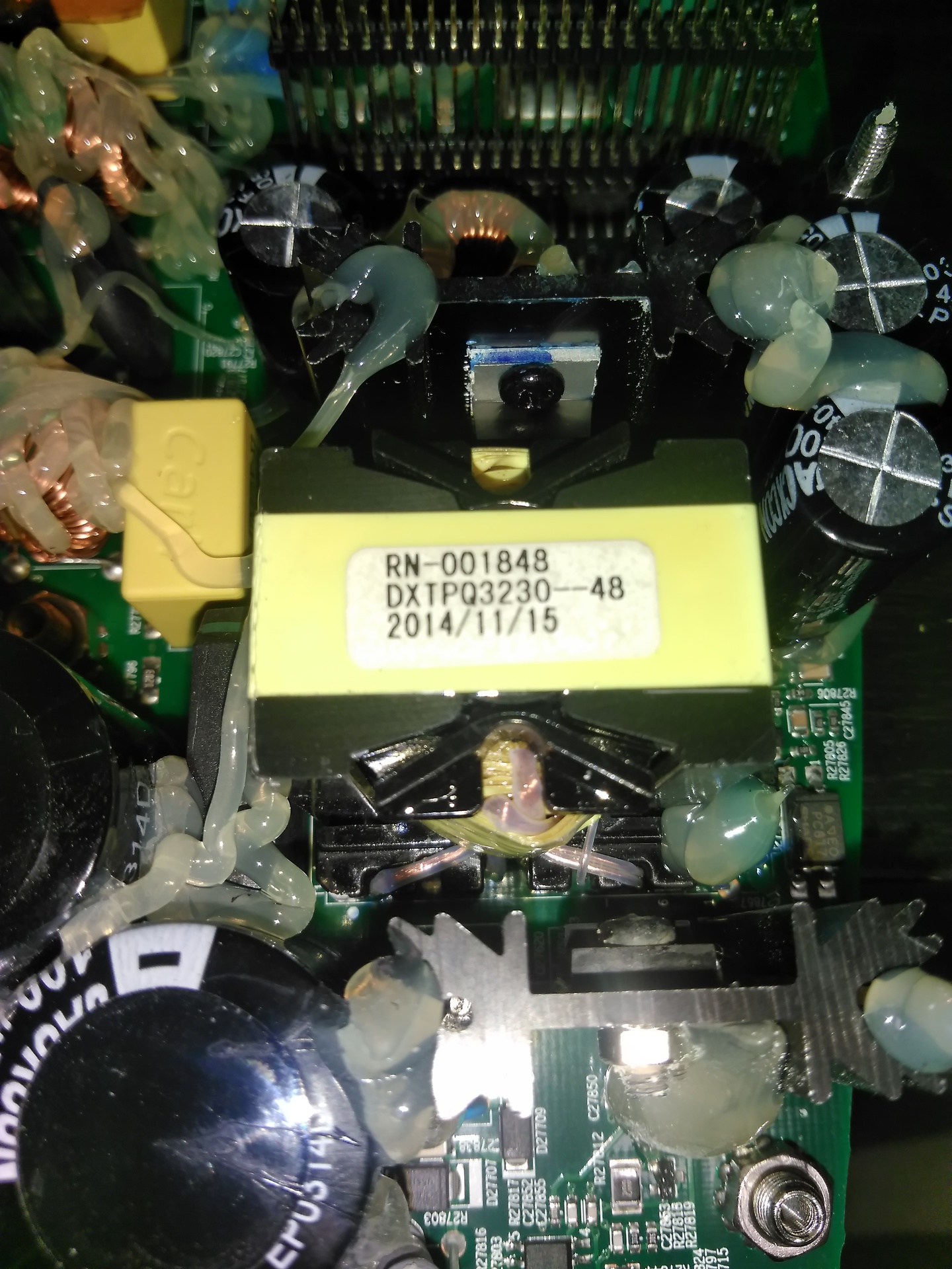

(#) djusee hozzászólása Dec 30, 2018 /
Sziasztok. Van egy Sonos Play 5 készüléke a testvéremnek olyan hibával került hozzám hogy teljesen csendben idegesítő hang jön ki belőle.A készülék már sajnos nem garanciás de a fórumokat olvasva elég sok Sonos tulajdonos panaszkodik a jelenségre és sok esetben ahol ez a hiba áll fenn igyekeznek úgy beállitani a dolgot hogy ez teljesen normális, nem hiba. Tanúsitom tényleg nagyon zavaró pár KHz es zaj hallható a készülékből és pediglen a kapcsolóüzemű tápegység a zaj forrása. Elektrolit kondenzátorok voltak az első dolog amit leellenőriztem, rendben vannak. Lehetséges hogy a transzformátor vasmagja rezonál vagy a tekercs? Mit szóltok ha beáztatom lakkba az segithet vagy feloldhatja a tekercshuzalok szigetelését és nagyobb kárt okozok? Esetleg valaki találkozott ilyen hibajelenséggel, sikeresen megoldotta? Sajnos transzformátort nem merném megbontani, ezért is érdekelne a lakkba mártás ötlete.
Köszönöm,
Gyuri
(#) Ge Lee válasza djusee hozzászólására (») Dec 30, 2018 /
Ez történik amikor a hozzá nem értés lelkesedéssel párosul, hogy kikerül az egyébként hibátlan trafó a panelből. Megfelelően járt el aki úgy próbálta beállítani a dolgot, hogy ez teljesen normális és nem hiba. Ugyanis valóban nem hiba. Az idegesítő hang az nem más, mint a tápegység burst jellegű üzemmódja. Ezt kapcsolása, elrendezése válogatja, hogy hallható, nem hallható, mekkora, van vagy nincs.
Amikor a tápegységen nincs terhelés, viszont csatlakoztatva van a hálózatra, azaz működik, akkor ő kénytelen előállítani a kimenetre az ott szükséges feszültséget, feltölteni ezzel a kimeneten lévő szűrőkondenzátort. Mivel azonban a feszültség szabályozása pwm-mel (impulzus modulációval) történik, ezért a kondenzátort tápláló feszültség magasabb kell hogy legyen a kimeneti feszültségnél. Na mármost, mivel terhelés nincs a kimeneten, ezért a szűrőkondenzátor feszültsége elkezd emelkedni a névleges fölé. A tápegység szabályozóköre ezt észleli, és beavatkozik, leállítja a működést. Na ezt a leálló, majd adott idő után újrainduló működést hallod rendellenesnek.
Egy ilyen tápegységet nem hagyunk a hálózatra kötve önmagában. Ha rákötjük a hálózatra, akkor úgy kötjük rá, hogy terhelve is legyen, azaz bekapcsoljuk a róla működtetett laptopot, zoknibonygyorítót, akármit.
(#) djusee válasza Ge Lee hozzászólására (») Dec 30, 2018 /

(#) Bakman válasza Ge Lee hozzászólására (») Dec 30, 2018 /
„Megfelelően járt el aki úgy próbálta beállítani a dolgot, hogy ez teljesen normális és nem hiba.”

(#) Bakman válasza djusee hozzászólására (») Dec 30, 2018 / 1
Házilag nem nagyon lehet jól impregnálni a tekercset, vákuum kellene hozzá. Volt nekem is ilyen tápegységem, tekercselő ismerősöm impregálta a transzformátort, azóta csendben van. Az itt használt gyanták nem oldják a lakkot.
(#) Ge Lee válasza Bakman hozzászólására (») Dec 30, 2018 /
Így van, én süket vagyok oszt nem hallom. Képzeld, hallom, és van is olyan tápom (laptopé) ami új korától fogva ilyen. Csak nem zavar a dolog, mert csak akkor hallani ha ott van fél méterre a fülemtől.
Azért ilyet leírni hogy impregnáljuk a trafót és elhallgat... A működési időtől a trafó paraméterei nem fognak változni, a félvezetőké meg az elkóké annál inkább. Amelyik tápban EE vagy EI mag van, annak természetes hogy zaja van, ha a két fél mag között nincs tökéletesen kitöltve valami rugalmasabb anyagú ragasztóval vagy műgyantával. Szóval magát a trafót hiába impregnálod mert nem az zümmög, hanem a mag, a fellépő gerjesztéskülönbségtől. Tekerd meg gyűrűre, az életben nem fog zümmögni. Lévén hogy nincs benne légrés amihez képest a két fele kalimpáljon, mikrofóniás rezgést adjon.
Annyira nem értek a lovakhoz de nálam elhallgatott a tápegység az impregnálástól, nekem több nem is kellett.
Mindezek mellett akkor sem nevezném normálisnak a dolgot. Inkább fogalmazzunk úgy, hogy van akit zavar, van, akit nem.
Egyértelműen a trafóból jött a hang. Ha nem hallgatott volna el, kerestem volna tovább, mi adja a hangot. Legvégső esetben cseréltem volna a tápegységet. Nyílván nem szedtem szét a szemmel láthatóan impregnált transzformátort de könnyen el tudom képzelni, hogy a művelet nem volt 100 %-os. Hallhatóan sípoló hangot valamilyen rezgő alkatrész ad, ami érintkezik levegővel. Innentől kezve a dolog valamilyen módon megszüntethető. Szerintem.
Én arra lennék kíváncsi, hogyan magarázod azt, ha egy tápegység két évig csendben volt majd elkezdett sípolni és mindez szerinted normális. Ez a hiba tagadása/el nem ismerése/forrásának nem ismerése (tetszőlegesen választható opció).

(#) djusee válasza Bakman hozzászólására (») Dec 30, 2018 /
Köszönöm, erre voltam kiváncsi tehát akkor felejtős a dolog mivelhogy ilyen körülményeket nemigazán tudok teremteni(vákum).
Igen, ezért is írtam, gondoltam hogy nem jó , ami furcsa volt hogy ugye 2 évig adtak rá garanciát ráadásul ez nem is az eldobható kategóriába tartozó készülék.

Készenléti illetve üzemi állapotban is alacsony hangerőn megvan a zaj. Nagy hangerőnél a zene elnyomja a trafó zaját. És készenléti állapotban van állandóan ha nem hallgatják mivel ON/OFF gomb hiányában csak a kábel kihúzása az egyedüli megoldás, ráadásul ez erre van tervezve hogy készenléti állapotban müködjön, csendben legyen. Éjjel kimondottan zavaró.
(#) Kovidivi válasza djusee hozzászólására (») Dec 30, 2018 /
Lecserélheted a trafóját olyanra, ami nem zümmög. Kijavítani nem hiszem, hogy tudod, habár lehet próbálkozni, kis terhelést rakni a kimenetre, snubbert, szűrőkondikat néhány helyre, talán segít.
(#) djusee válasza Kovidivi hozzászólására (») Dec 30, 2018 /
Csere lenne a legjobb de sajnos nem találok ilyent, a számja alapján legalább is.
