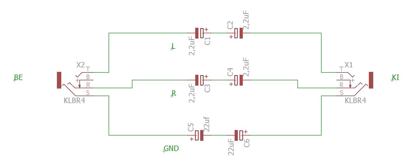

Ha galvanikusan le szeretném választani egy erősítő audio bemenetét, akkor mekkora és milyen kondikat kell használni? Van járatos érték?
Egy 5.1-es házimozi erősítő 3,5 mm-es jack csatlakozó AUX bemenetét szeretném leválasztani.
Köszi szépen!
(#) Epu2 válasza bancsi15 hozzászólására (») Dec 7, 2018 /
A test ágat két szembekapcsolt 22 µF-os, a meleg pontokat két szembekapcsolt 2,2 µF-os kondival. Optocsatoló fokozattal. Egy-egy leválasztó trafóval.

(#) bancsi15 válasza Epu2 hozzászólására (») Dec 7, 2018 /
Így jó lehet?
Köszi
