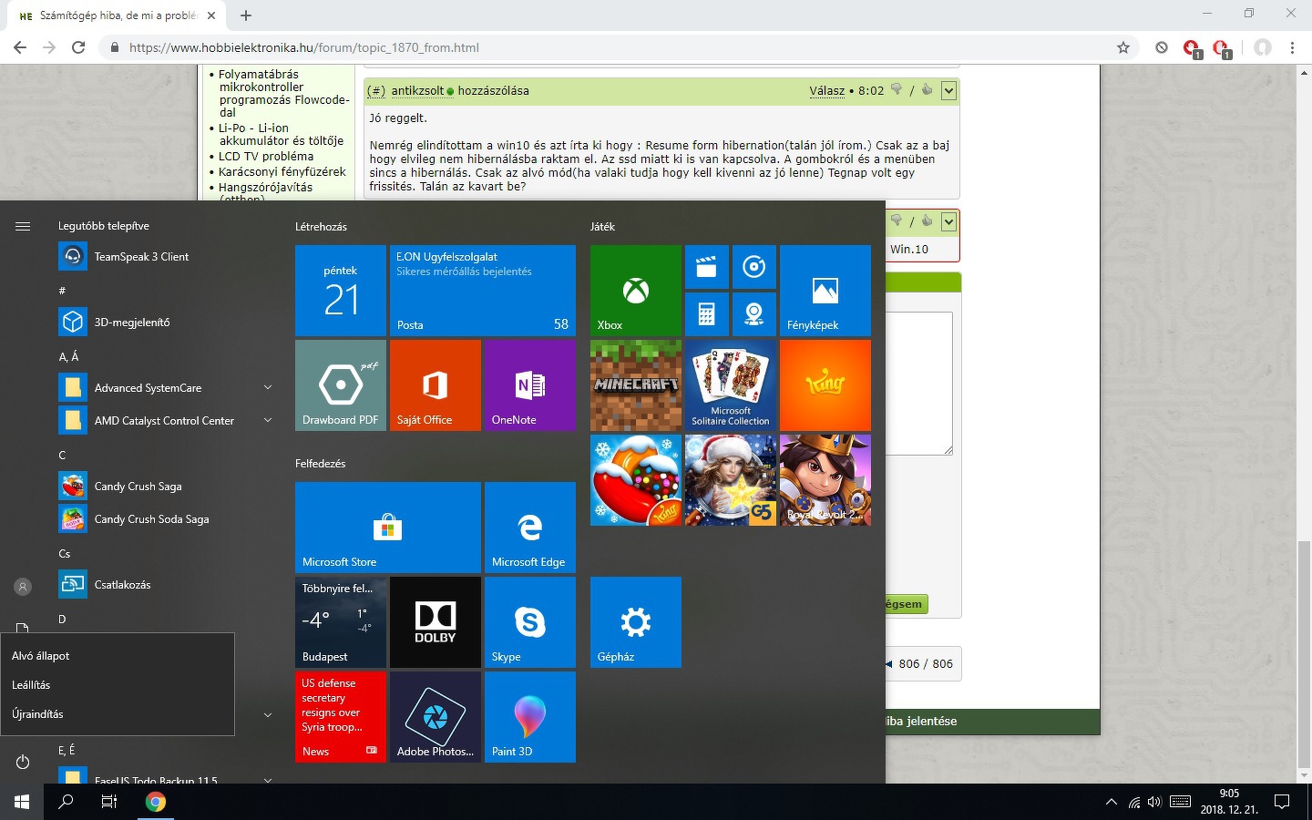

(#) antikzsolt hozzászólása Dec 21, 2018 /
Jó reggelt.
Nemrég elindítottam a win10 és azt írta ki hogy : Resume form hibernation(talán jól írom.) Csak az a baj hogy elvileg nem hibernálásba raktam el. Az ssd miatt ki is van kapcsolva. A gombokról és a menüben sincs a hibernálás. Csak az alvó mód(ha valaki tudja hogy kell kivenni az jó lenne) Tegnap volt egy frissités. Talán az kavart be?
(#) blasz válasza antikzsolt hozzászólására (») Dec 21, 2018 /
Ha jól megnézed a beállitásoknál alapból hibernál kikapcsolásnál a gyors inditás érdekében. a Win.10
(#) antikzsolt válasza blasz hozzászólására (») Dec 21, 2018 /
Az ssd miatt ki van direktbe kapcsolva a hibernálás.
Én úgy tudom nem lehet kikapcsolni.De lehet tévedek.
(#) eSDi válasza antikzsolt hozzászólására (») Dec 21, 2018 /
Ez az alapbeállítás. Win10 tudja, hogy SSD-re lett telepítve, nem kell semmit ki-be kapcsolgatni ez ügyben. Egyedül a lapozófájlt szokták emlegetni, de azt is fölösleges bántani. Sokáig havonta megnéztem egyszer-kétszer, hogy eddig mennyi írás történt, de érdemi változást nem láttam (nekem csak a rendszer van az SSD-n és a fixen használt programok).

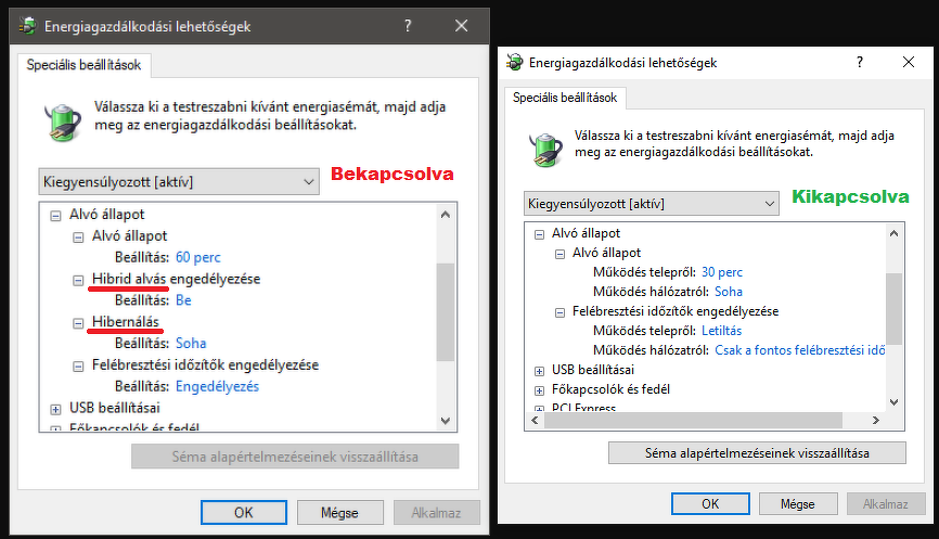

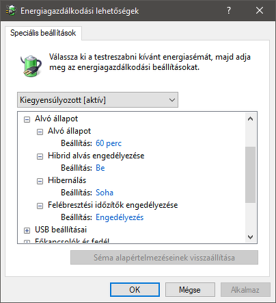

(#) Doky586 válasza antikzsolt hozzászólására (») Dec 21, 2018 /
Ha van a C gyökérben rejtett hyberfil.sys akkor nincs kikapcsolva!
Csak admin parancssorban lehet kikapcsolni (powercfg.exe /hibernate off) . Te gondolom csak az energiagazdálkodási menüben próbáltad ami nem kapcsolta ki valójában. Leállítás helyett így hibrid alvást +hibernálást használ..

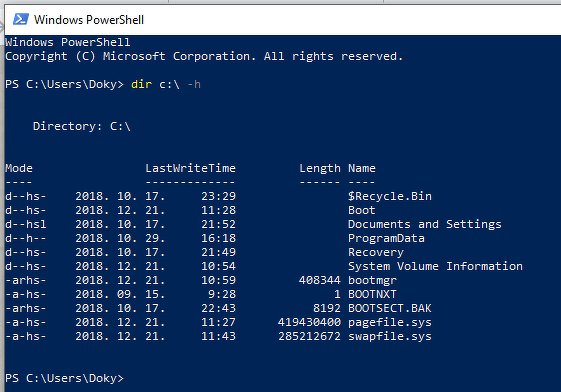

Ha korábban kikapcsoltad volna akkor nem írta volna hogy "Resume form hibernation"...
Parancssorban: "dir c:\ -h" megmutatja..

(#) antikzsolt válasza Doky586 hozzászólására (») Dec 21, 2018 /
A fájl nem található azt írja ki.
Na mindegy. Megint egy szellem a gépben hiba. Szeretem a win 10 et
Íme amit láthatsz.. (csak így nincs hyberfil.sys)

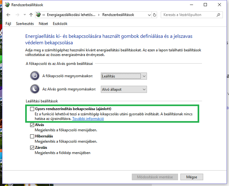

(#) Doky586 válasza Doky586 hozzászólására (») Dec 21, 2018 /
Ha valaki pedig használná a hibernálást (hibrid alvást) (jellemzően asztali gépen v hddvel) annak ezt a kikapcsolást helyettesítő vackot kell kikapcsolnia (kivenni a pipát) mielőtt adatvesztést okozna (pl hardvercserekor mert azt hiszi ki van kapcsolva a gépe)
