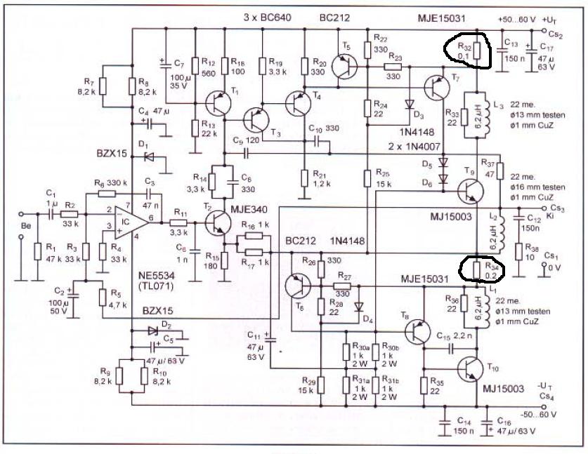

(#) sound.man válasza p_istvan hozzászólására (») Máj 12, 2008 /
Csatolom mire is gondoltam így már érthető lesz. Remélem jót karikáztam be
(#) p_istvan válasza sound.man hozzászólására (») Máj 12, 2008 /
Így már egyértelmü.
Az áramfigyelő ellenálásokon eső feszültséget a 330 ohm felére osztja az eredetinél ez nem volt így . Ezért itt az 0,1 ohm megfelelőnek tűnik.
A T5 és T6 tranzisztorok akkor nyitnak ki és korlátozzák az árramot ha a bázisukon 0,6-0,7 volt jelenik meg ehez az áramfigyelő ellenálásokon ennek a kétszerese kell a fesz. osztás miatt: 1,3 V körűl, ehez 13 A kell 0.1 ohm esetén. Az R25 - R29 ellenálások szerepe pedig az hogy az áramkorlátozást mértékét a tranzisztorokon eső feszűltség fügvényében módosítsák (tovább csökkensék)
Szerintem itt két hiba is van:
1; Mindkét ellenásásnak egyformának kellene lennie, így aszimetrikus a korlátozás. --> a 0,2 ohmi-ot cseréld ki 0,1 ohm-ra.
2; Az R25 - R29 nincsenek átméretezve és ezért komplex terhelésnél (hangfal) ahol induktívvá vagy kapacítívvá válik a terhelés, szintén határol, torzít.
A féltápfesznél kb. a fele áramot kellene biztosítania (ez a zárlati áram is) ezekkel az értékekkel most 2 A körüli a zárlati áram, ami az üzembiztonságra jó hatással van, csak nagy kivezérlésnél torzítani fog.
Szerintem kb 27 K ohm a megfelelő érték, csak ezzel meg az a gond, hogy az üzembiztonság rovására mehet: zárlat, a névlegesnél jelentősen alacsonyabb hangfal impedancia, folyamatos túlvezélés esetén (talán ezért is hagyták benne az eredeti értékekeket)
200 W-nál már megnyugtatóbb párhuzamosan kapcsolt tranzisztorokat alkalmazni, bár ez meg további problémákat vet fel. Ez az erősítő igazából 8 ohmra van kitalálva.
Én a régi quadot építettem meg nem ezt. Csak ebbe néztem meg hogy hogy van megoldva ez az ellenállás. Bocsi ha félreérthető voltam
Az általad mellékelt kapcsoláson lévő R32, R34, R22, R23, R25 ellenálások milyen értékűek a Te általad megépített áramkörben?
R32, R34 az enyémbe 0,1 Ohm
R22: 270 Ohm
R23: 75 Ohm
R25: 15 K
Köszi a segítséget
Most már közelebb vagyunk.
Mint már írtam, a Quad 8 ohm-ra van kitalálva. Ezekkel az értékekkel és a MJ15003 -al megfelelő hűtés melett jól fog szólni és elpusztithatatlan.
Ha mindenáron kell 4 ohm és 200 W kell ettől a kapcsolástól, az már húzosabb dolog:
1; az 0.1 ohm-kat felére kell csökkenteni 0,05 ohm (párhuzamosan kettő-kettő 0,1 ohm) a többi marad. Így meglesz 200 W (most csak 50 W körűl van 4 ohm-on, vagy 100 8 ohm-on az árramkorlátozás miatt)
2; Sok-sok hűtőborda vagy ventillátor.
3; Zárlatvédelem nem biztos hogy 100% lesz , főleg ha az egy nagyobb igénybevétel közben keletkezik, mikor eleve forró a végtranzisztor.
Ha ezek után a \"kattogás\" továbbra is fennál 4 ohm-on akkor tovább kell keresni a okot, de igy ahogy most van ettől függetlenűl sem alkalmas 4 ohm-ra.
Üdv: P István
talán a viszzacsatolás (ez egy lcr híd) elemei okozzák, ellenőrizd az értéküket, 5 százalékon belül kéne lenniük:
3 uH tekercs, 47 ohm, 120 pF kondi, 2x1 Kohm
Amatör viszonyok melett a 3 uH a kritikus, nézd meg hogy a jóhoz képest menyi a menetszám és a pontos átmérő és hossz.
Vagy keres eltérő feszültségértéket a jóhoz képest.
Minden ellenálás ugyanolyan értékű? A vonalkódokban néha el lehet keveredni.
(#) sound.man válasza p_istvan hozzászólására (») Máj 13, 2008 /
Áttekertem a két tekercset és így jó lett Még kell szereznem két darab 0,1 ohm -os ellenállást mert csak kettő volt itthon és csak az egyik oldalnál tudtam megcsinálni hogy bírja a 4 ohm -os terhelést és az így bírja is. Köszi a segítséget Látszik hogy összeraktál már egy "pár" quad-ot.
