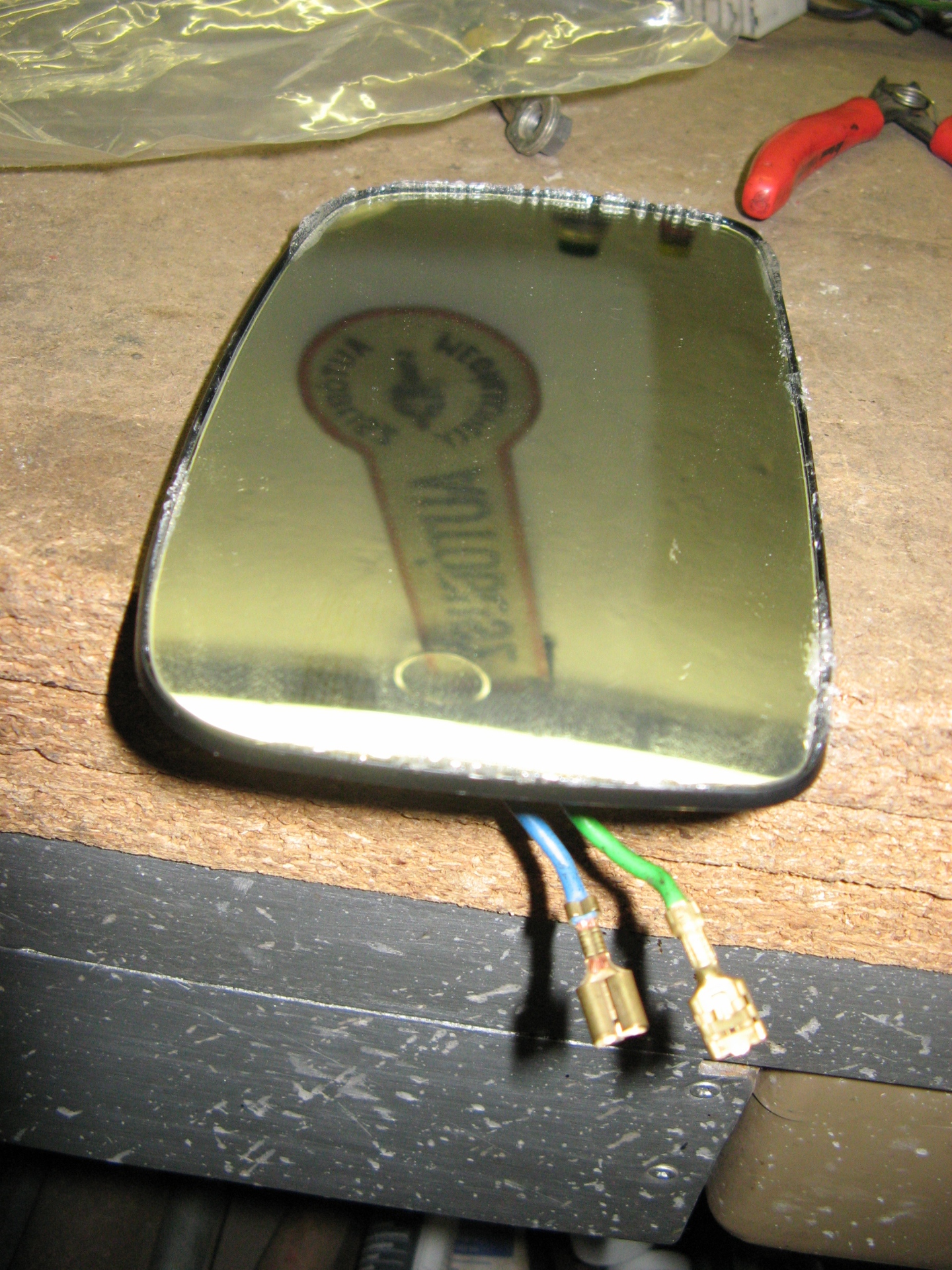

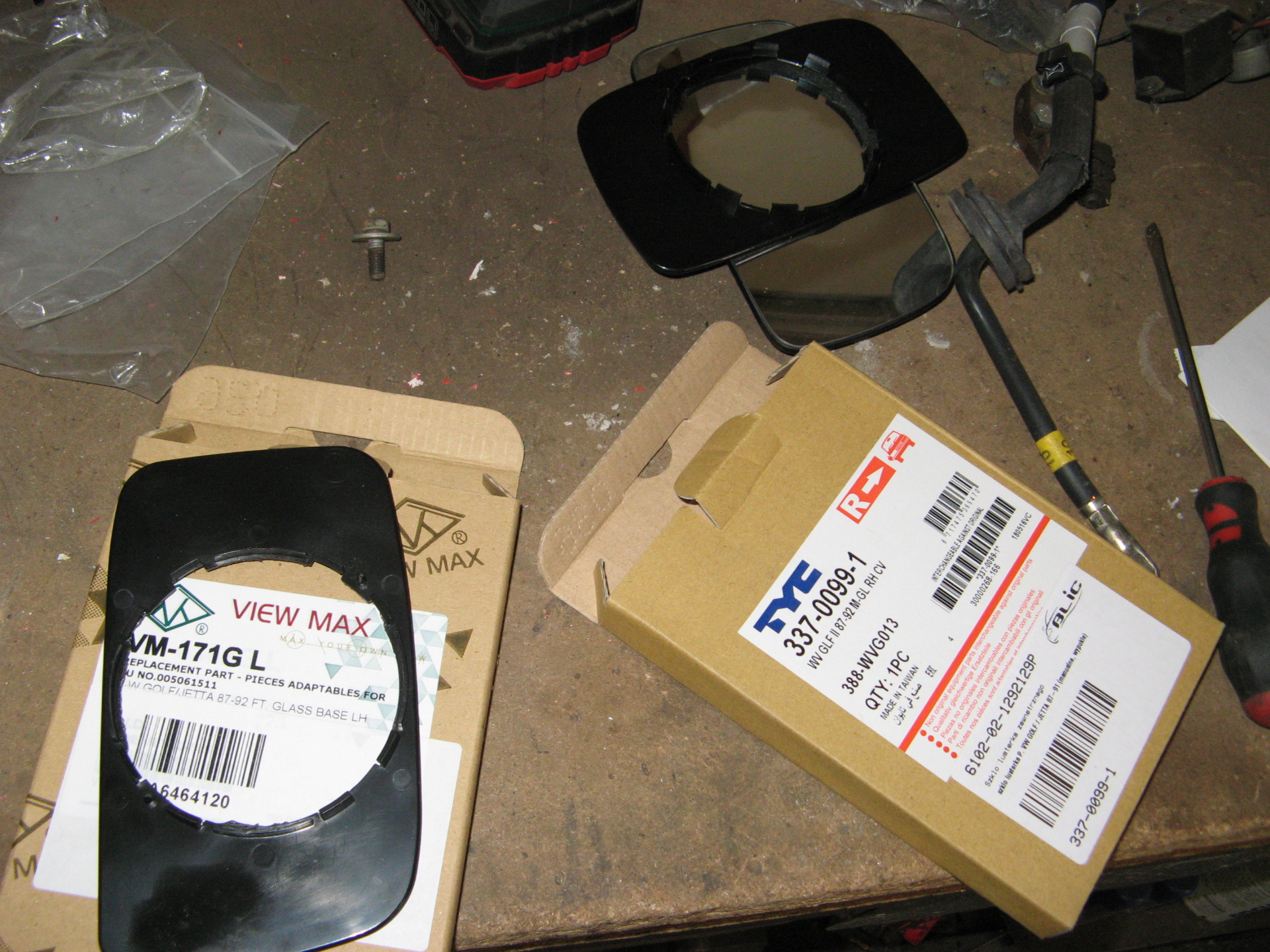

Jelentem, megoldottam. ![]() Boldog új évet Mindenkinek!
A melegragasztó nyáron ki fog folyni a tükörlap mögül.
Nyáron minek a tükörfűtés?
