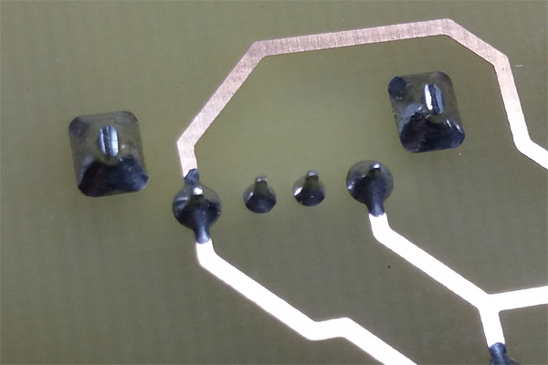

Egyszerűen nem is értem ezeket a problémákat, amiket itt felsoroltok. Lásd melléklet (egy lapra, két példány). Mindig passzolnak a fóliák. Akkor sem volt soha gond, ha egy A4-es lapra csak egy példány fért ki.
