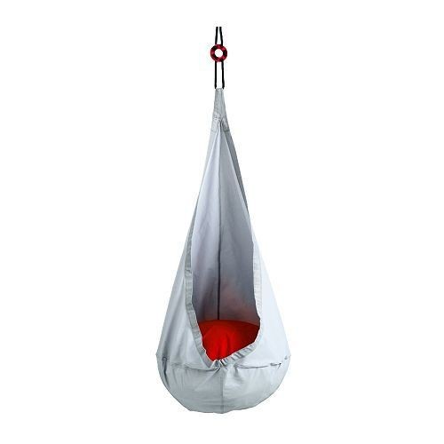

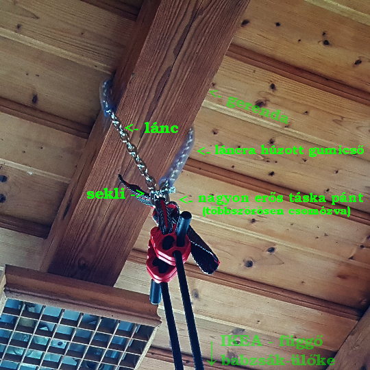

Van egy, az első képen látható IKEA függő ülőalkalmatosság, amely eddig egy régi redőnygurtnival volt a plafon alatti gerendára felkötve.
Igen ám, de tegnapra a gerenda széle elnyírta a gurtnit (pár évet kibírt) és én egy "szépet" huppantam a gravitáció hatására.
Ma következett a bénázásunk, hogy hogyan rögzítsük vissza a gerendára: nagy ötletelést követően egy gumicsövet dugtunk át a plafon és a gerenda között, melybe belehúztunk egy láncot, melynek két végét egy (200kg bírású) seklivel összekötöttük, amin átvezettünk egy erős széles táskapántot ("táskagurtni") ami többszörösen lett csomózva.
Eddig még óvatosan sem mertem benne lengeni, csupán a lábamat emeltem fel, hogy rajta legyen a súlyom, de egyenlőre jónak tűnik, nem jött le, még anyukám alatt sem.
Szerintetek?
