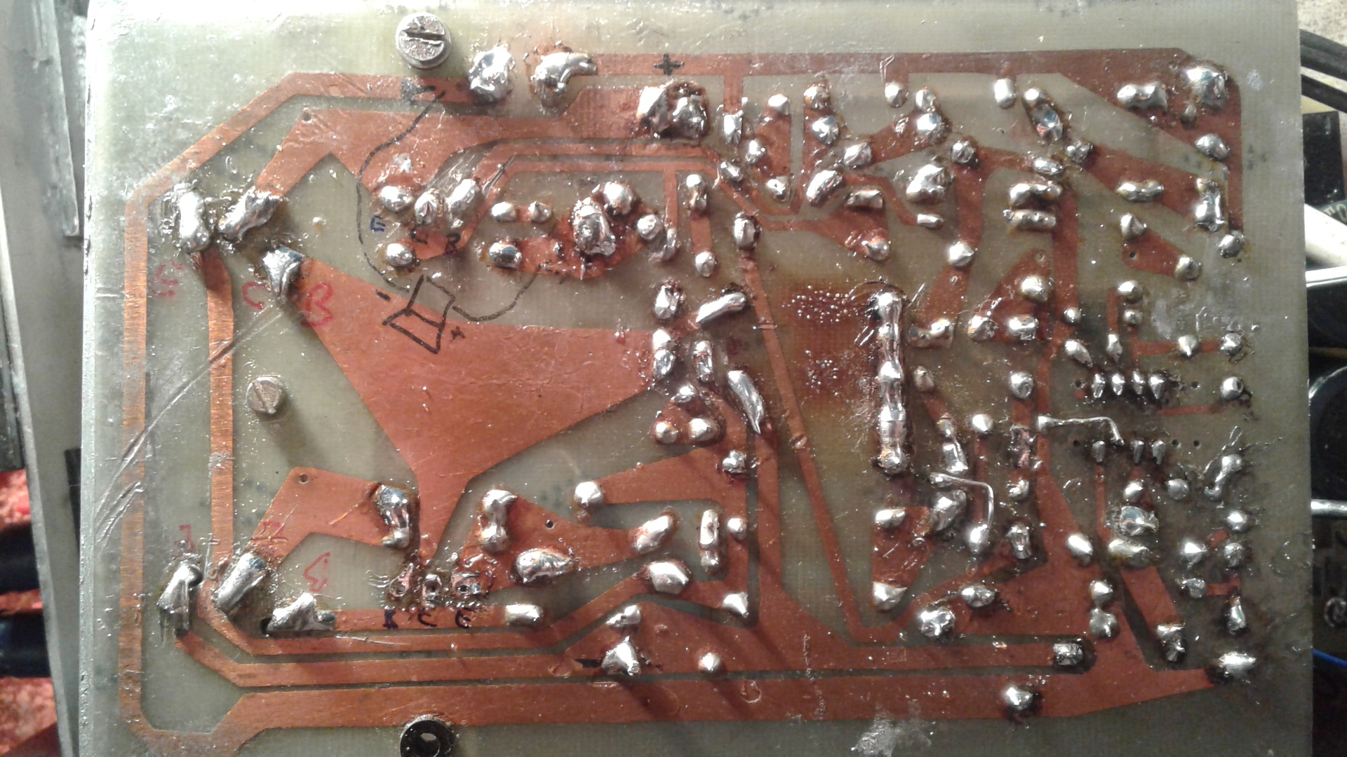

(#) Uviktor hozzászólása Dec 30, 2018 /
Üdv mindenkinek!
Képek az elátkozottak készülékházából.
Az 560 ohm-ok elhelyezésért én kérek elnézést,a többi nem az én lelkemen szárad.
Sikerült remekül megszívatni magam,az 560ohm csere után azért nem szólt,mert az izzós áramkorlát miatt nem húzott elég erővel a relé a koppanásgátlóban.
Átalakítottam a bemenő kört,kapott 100mikro tantálokat,Wima 680nF-ot.
Szebb lett a hangja,de inkább a közép-magas tartományt "tolja előre",a mélyei még mindig vérszegények.
Dolgozom a totálkáros oldalon.

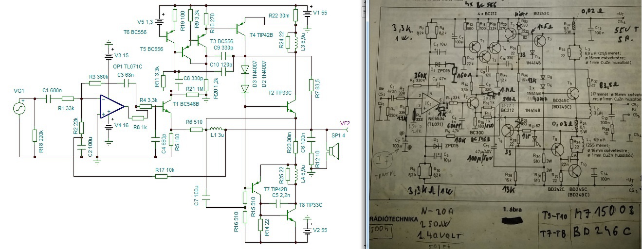

(#) reloop válasza Uviktor hozzászólására (») Dec 30, 2018 /
Mielőtt a látottakra reagálnék, a mély hang hiányával kapcsolatban javaslom ellenőrizd a hivatkozás R6, C5 értékét. A hivatkozott rajzon például hibás a C5, oda 47 nF a helyes érték Bővebben: Link.
A panelen az egyik szembetűnő hiba a forrasztási oldal szennyezettsége, célszerű volna nitro-hígítóval, vagy denszesszel lemosni a gyantamaradványokat. Az a parazita áramok melegágya.
A műveleti erősítő és a 100 µF kondi egyaránt védtelen, ha a kimenet kiül az egyik tápra, a hivatkozott rajz szerint D1, D2 erre a megoldás.
Az elég sok menetessé hajtogatott R30, R31 nem tudom mennyi vizet zavar, de bifilárisan lenne az igazi.

Igen, a nyák még a régi iskola szerint denszeszben feloldott gyantával lett lekenve,a foltok pedig a hővezető paszta,amivel összefogdostam.
Nálunk a Kontakt WL-el mosnak át nyákot,az megfelel?

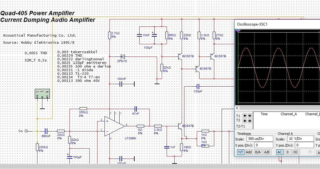

(#) CIROKL hozzászólása Dec 30, 2018 /
Nem vitatémának szánom .
Találtam 1994 ből egy feljegyzést ami kb 5-6 évvel azelőtt gyártott erősitőről készült.
Anno a térképezés átrajzolás.során egyből kiderült hogy egy 405 röl van szó.
Most egy másik portálon előtérbe került ez a mokolás ami már régen feledésbe mult.
Igaz egy mai napig müködő példány itt van belőle igy ezért negativ hozzászólásoknak nem igen van értelme.hisz 30 éve teszi a dolgát .
Ennyi a történet a kérdés meg annyi hogy a modern eszközöket igénybevéve be kellene tenni szimulátorba ha volna valaki aki berajzolná majd megtudnánk mit mutat a mostani modern edzközökkel.

(#) Ge Lee válasza CIROKL hozzászólására (») Dec 30, 2018 / 1
Nem kell berajzolni, valaki megtette már évekkel ezelőtt, én is azt mentettem le, és szórakoztam vele napokat. A végét átalakítottam a hagyományosról komplementer darlingtonra, áttettem a híd kondiját, máshova, mértem átvitelt, teljesítményt, torzítást. A torzítási adatok mellé odaírtam hogy akkor éppen mit változtattam rajta.
Nem egyszerű szimulálni, egyrészt mivel minden változtatásra kényes, és sokszor kiakad tőle a szimulátor. Másrészt mivel az indulása utáni pillanatokban durva tranziens viselkedése van, így azt az időszakaszt ki is kell hagyni a szimulációból, mivel a szimulátor nem a mért frekvenciában hanem annál sokkal sokkal gyorsabban dolgozik, így van hogy percekbe telne kivárni mire egy 2 másodperces szimuláció lefut.
Tehát mi a konkrét kérdés? Hogy működik-e? Nyilván, a szimulátorban is, meg a valóságban is, hiszen néhány ezer példányt készítettek már belőle. Hogy lehet-e módosítgatni? Igen. Meg lehet-e építeni nagyobb teljesítményűre? Igen. Hogy mennyi a torzítása? Ott van a képen amiket akkoriban mértem, hogy a valóságban mennyi, ki tudja. Megfelelő-e a teljesítmény sávszélessége? Igen, azt is megnéztem. Hogy milyen a hangja? Hát azt nem lehet szimulálni.

(#) reloop válasza CIROKL hozzászólására (») Dec 30, 2018 /
Szia! Berajzoltam a módosításokat.
A stabil feszültségeket fix forrásból viszem be, ez gyorsítja a szimuláció lefutását és tapasztalatom szerint nincs hatással az eredményre.
A tranzisztorok közül aminek nincs meg a makrója, azt kénytelen voltam helyettesíteni olyan példánnyal amitől hasonló eredmény várható. Más kapcsolásoknál sem volt ezzel gondom.
Az áramkorlát 20 A csúcsáramot enged meg, nem is tettem föl az ábrára.
A 4 Ohm 200 W-ot és a 8 Ohm 130 W-ot kényelmesen teljesíti.
A Quad405 igazi problémáján, a hangfrekvenciás sáv felső tartományában a kis amplitúdójú jelek torzulásán sajnos ez a változat sem segít. A szimulátor 10 mV 20 kHz bemenő jelnél 12 % torzítást mutat ki.

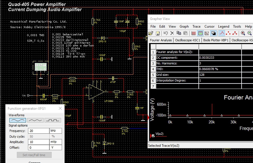

(#) Ge Lee válasza reloop hozzászólására (») Dec 31, 2018 /
Ezért nem a tinát kell torzításmérésre használni, hogy ne vonjon le az ember téves következtetéseket. Az a 12% nagyon csúnya lenne, pláne olyan kicsi bemenőjel esetén. Nekem a tina erre történő alkalmatlansága már az első egy két mérésnél bebizonyosodott, amikor ugyanilyen irreális adatokat produkált olyan végfokokról is, amiket előtte a valóságban is megmértem, így tudtam hogy képtelenség.
Tessék, a 10mV/20kHz-es bemenő jelre vonatkoztatott THD a multisimben.
