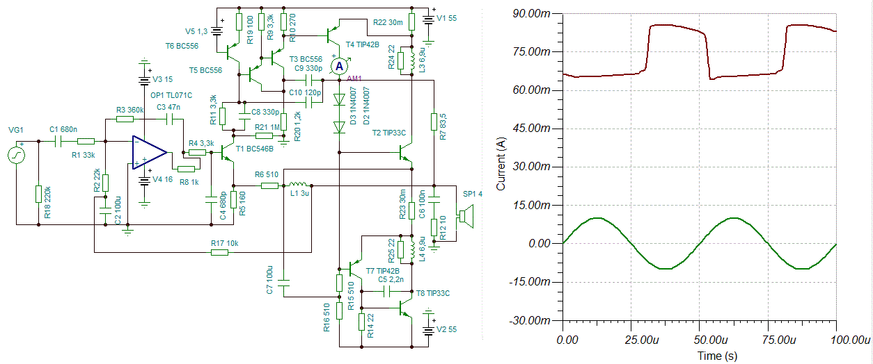

(#) reloop válasza Karesz 50 hozzászólására (») Jan 1, 2019 /
Boldog Újévet! Mit mutat CircuitMaker-ben az alábbi ábra szerint elhelyezett ampermérő? (10 mV; 20 kHz)
(#) Karesz 50 válasza reloop hozzászólására (») Jan 1, 2019 /
BUÉK Neked is! Ezt mutat...
(#) dB_Thunder válasza reloop hozzászólására (») Jan 1, 2019 /
Engedd el a Tinát!
Sokszor hazudik. Én már tizenX éve kihajítottam!
(#) reloop válasza Karesz 50 hozzászólására (») Jan 1, 2019 / 1
Köszönöm! A Tina is pontosan ilyen ábrát rajzol 8 Ω terhelés és a hídban 47 Ω ellenállás esetén. Nálam a Cirok Laci kérte értékek vannak bevíve, R37 - 83,5 Ω és 4 Ω a terhelés.

(#) Ge Lee válasza Karesz 50 hozzászólására (») Jan 2, 2019 /
Hehe, nekem a tina is 0,15%-ot számol 20kHz-en a 10mV-os bemenőjelre, csak át kellett hozzá írni a sampling start time-ot 90m-re. Érdekes, mert ez elvileg arra van, hogy onnan kezdje a mérést ne a nulla időtől, és valószínűleg ezt is csinálja az adatokból ítélve, tehát nem vette bele az indulási tranzienseket ami jó sokáig tart. Viszont az fura, hogy szimulációban a 90m-ig számol, mintha addig csinálná.
Csak azt nem értem, hogy ezt miért nem lehet ennél feljebb állítani. A multisimben itt akár másodperceket is be tudok állítani, itt meg már 100m-t se, ami 100ms késés lenne ha jól okoskodtam.
(#) Karesz 50 válasza Ge Lee hozzászólására (») Jan 2, 2019 /
Nem ismerem a Tinát. Kipróbáltam, de nem volt szimpatikus, így gyorsan kitöröltem. "katt"-tal párhuzamosan szimuláltuk ugyanazon kapcsolásokat, Ő Multisimben, én CM-ben és mindkét szimulátor mindig ugyanazokat az eredményeket hozta ki. Minden szimulátor ugyanúgy számol (mint már Te is megállapítottad) csak a kezelőfelület változik. Nekem a CM jobban kézre esik, szinte mindent mutat egyetlen kattintásra és gyorsabb az MS-nél. Itt pl. a THD méréshez elég két periódust vizsgálni és 2-5 mp alatt analizál bonyolultabb kapcsolásokat is, csak az idegesít benne halálra, hogy a kurzort mindig oda kell pitiszkálni az alapjelre és a felharmonikusra. Az MS meg ebben jobb. Több szimulátorból kellene összegyúrni egy használhatóbbat.

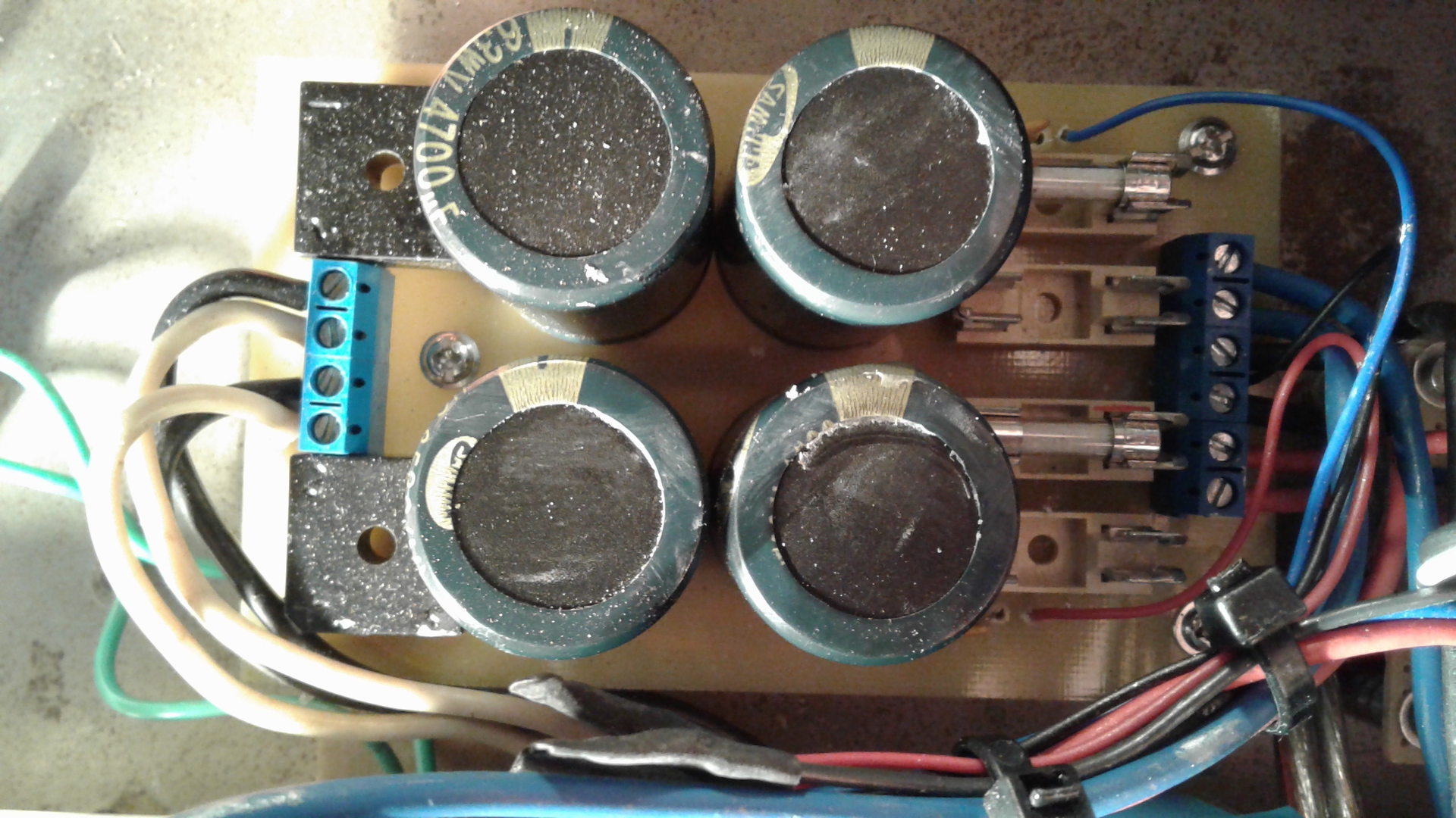

(#) Uviktor hozzászólása Jan 2, 2019 /
Üdv mindenkinek!
Rég voltam itt...
Összeraktam,élesztettem.
Működött.Kivettem az izzót.Szólt.Szépen.Örültem.
Feltekertem a hangerőt...Pukk...
Azt hiszem feladom,és visszamegyek a balettba ugrálni.
Hamis a BD?

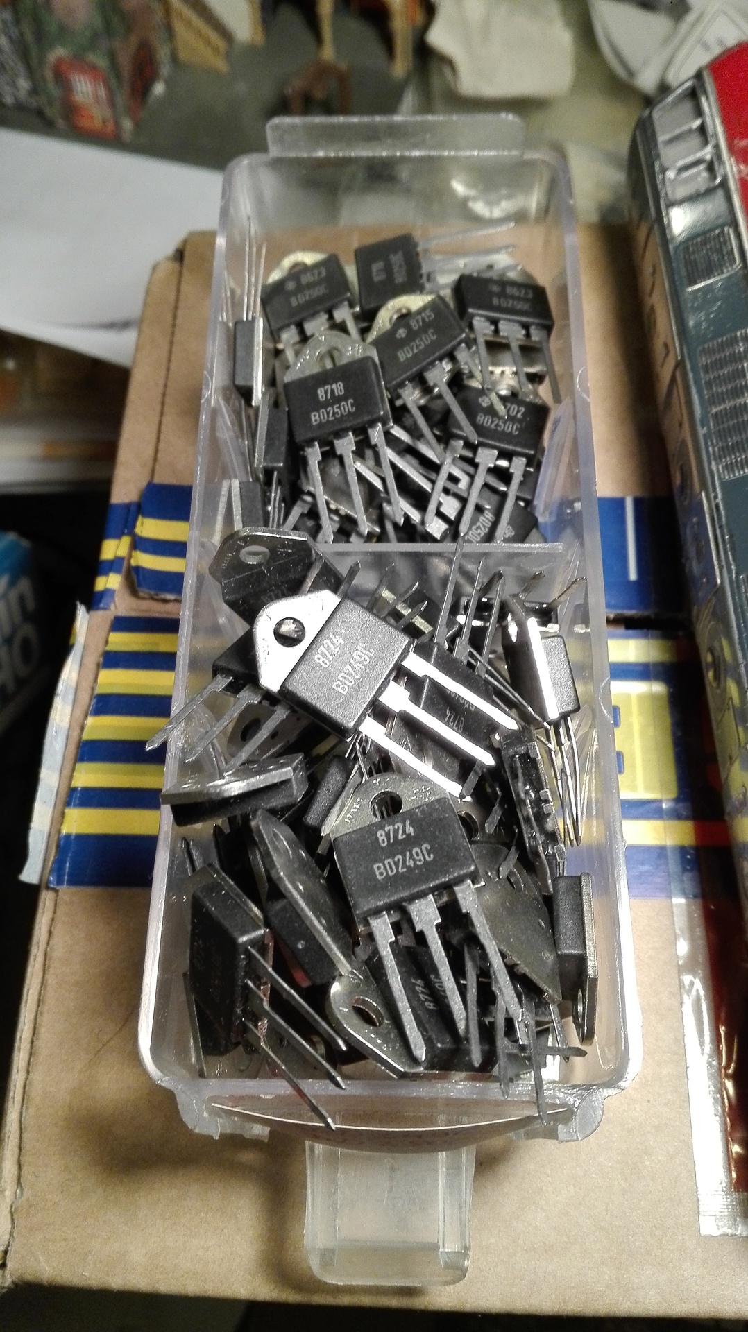

(#) agcsa99 hozzászólása Jan 2, 2019 /
Üdv mindenkinek!
Sikerült paneljaimhoz megfelelő bordát szereznem(végre), amelyet az új év alkalmával fel is avattam. A problémám elég érthetetlen számomra: hűtőborda nélkül szépen szól, viszont miest felkerült a panel a bordára torz a hang. A bd249C-k alapból furatszigeteltek így hát csak a 242c-k kez használtam furatszigetelést.
Bízom benne hogy kapok valamilyen segítséget tőletek!
Előre is köszönöm! BUÉK mindenkinek!
(#) reloop válasza Uviktor hozzászólására (») Jan 2, 2019 /
A 2SC5200 megbízhatóan működik 4 Ohm-os terheléssel.
A mellékelt képrészleten bekarikázott tranzisztorokat mérd ki! Azok az áramkorlátozók és a zárlatos végtranzisztor tönkre szokta tenni.
Van olvadóbiztosíték mindkét csatorna tápágaiban?
(#) Uviktor válasza reloop hozzászólására (») Jan 2, 2019 /
Köszönöm a tanácsot,holnap megmérem.
Persze,a tápegység teljesen új,de van egy szörnyű gyanúm,hogy valamely sorkapocs pont repedt belül,vagy ilyesmi.Egy föld hiba lehet akár végzetes...
Az egyetlen jó hír,hogy gyakorlatban is működött Skori védelme,így legalább a tekercselés elmarad.
Ismét köszönet érte.

(#) reloop válasza Uviktor hozzászólására (») Jan 2, 2019 / 1
A teljesítmény tranyók alatti pasztának fehérnek kéne lennie, nálad ezüst színt látok a képeken. Nem valami fémmel adalékolt processzor hűtőzsírt használsz és az üt át, hogy unalmas estéidet barkácsolással tölthesd?
(#) Uviktor válasza reloop hozzászólására (») Jan 3, 2019 / 1
Ezüst,való igaz.
Alkatrészboltban ezt ajánlották,hogy ez milyen jó.
Ezek szerint valamire jó,csak nem erre.
Köszönöm,soha nem jöttem volna rá.
Elképesztő.Mióta nekiálltam,azóta keseríti az életem ez az ezüst híg f...s.
Azt hiszem most meditálok egy kicsit,mielőtt berántom a láncfűrészt...
