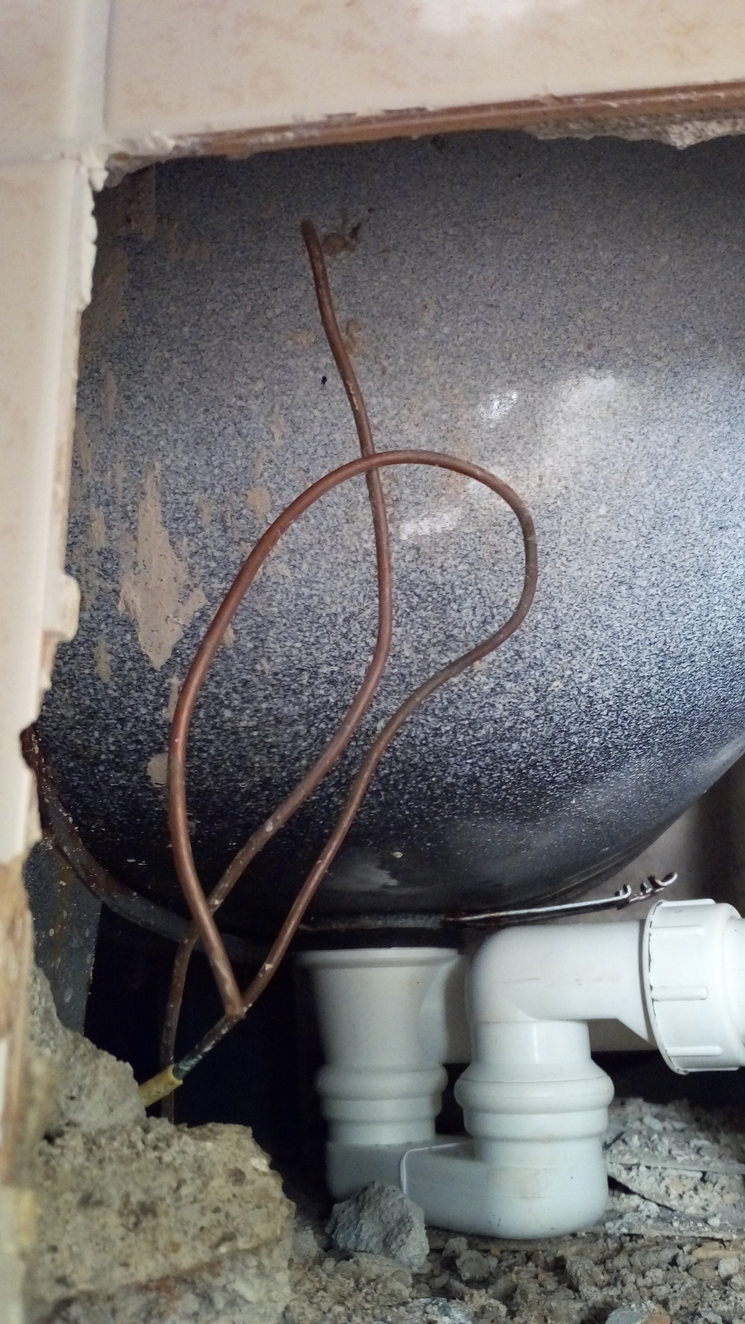

Az katódos fémvédelem akkor működik jól, ha az anód és a tartály (katód) között az elektromos vezeték jó kontaktust biztosít.
Igen,nem tudni milyen volt a kötés,lehet hogy a v.föld vezetéknek semmi baja!
A földelésnek (védővezetéknek) semmi köze a védőanód működéséhez. Az egy tartályon belüli galvánelem, ami a tartály és az anód közötti feszültségkülönbséggel végzi a védelmet. Az anódot rögzítő csavarnak kell tökéletes érintkezést biztosítani a tartályhoz. Meg kell nézni, hogy zománc, festék vagy nem oda való szigetelő alátét okozta-e a kapcsolat hiányát.
Idézet: Ha kell, behúzok egy új kábelt. De mielőtt nekikezdenék egy esetlegesen felesleges, költséges és időigényes munkának:„A rövid válasz az, hogy nem. Az, hogy ott van védőföld és az, hogy jó-e között nagy különbség van. Lehet érintkezési hiba, nem megfelelő kötés. A bojler nem véletlenül lett teljesen úgy rozsdás, hogy az anód szinte ép maradt. Én az új bojlert új vezetékkel kötném be .” 1.) Multiméterrel mértem az alaplapnál a kontaktust (sajnos miután levettem a vezetéket). Az alaplap a kötés helyén tiszta, a kötés szép volt, a csavar köré ívesen meghajtott vezetékvéggel. Multiméterrel mérve egyértelműen jó kontaktus van az alaplapon azon a ponton. 2.) Az anóddal kapcsolatban talán tévedtem. Formáját tekintve majdnem tökéletesen kerek, a vége kicsit "berágott". Felületének nagy részét rozsa és vízkő fedi. A képek alapján fogyott az anódból, dolgozhatott? 3.) A flexi csövek durván rozsdásak voltak a kötéseknél, csoda, hogy nem lyukadtak ki. A fém lecsöpögőtányér (már nem kapható, olyan régi) majdnem teljesen átrohadt belülről. A bojlerben nagyon rozsdás iszap volt, könyökig úsztam benne, lemosni is alig tudtam a bőrömről. Az üstöt 100%-ban rozsda borítja, nagy "kirágott" foltokban válik le a belső burkolat. Akár lehet 20-30 éves bojler, szerelés. Nem lehet, hogy a bojler egyszerűen elrohadt belülről, ilyen mennyiségű rozsdasárral az anód sem tudott mit kezdeni? 4.) A bojlernek ránézésre 2.5mm2-es vezetékei vannak. 2.5mm2-es földelő vezetéket csak a kád alatt találtam, amikor ki volt bontva a csempe csőtörés miatt (kép). Mindkét vezeték a padlóból jön ki. Visszacsempézéskor a burkoló összecsavarta a szabadon álló vezetékvégeket és beakasztotta a kád alatti fülbe. Nyilvánvalóan rossz kontaktus, rossz ötlet volt. (Novemberben történt, nem azóta rohadt el a bojler). Lehetséges, hogy a kád alatti megszakított vezeték megy a bojlerhez? Verjem ki a csempét és kössem össze WAGO-val? A fürdőben lévő radiátorra rá van kötve egy szintén 2.5mm2-es zöld-sárga vezeték (a padlóból jön ki), szabadon hozzáférhető. Ha kád alatti (megszakított) vezetékkel van összefüggésben, akkor nem tudok vele mit kezdeni. 5.) Villanyszerelő nem tudja biztosra kimérni, hogy jó-e a védőföld? 6.) Értelmetlennek tűnik, hogy a három vezetékből pont a védőföld ne lenne jó. Hacsak nem külön vitték oda a védőföldet. Lehetséges, hogy az egész háztömbnek gyenge a földelése? Akkor hiába húzok be új kábelt. A hozzászólás módosítva: Dec 28, 2018
Ami a kádnál és a vízvezetéknél van, az a védővezető összekötő ( EPH ) vezeték.
Az anódon is látszik, hogy dolgozott, de a tartályt jobban megette a karbantartás hiánya. Idézet: Ha ez így van, akkor feleslegesen vinnék oda új vezetékeket... Esetemben az anód és az alaplap egyben van a képen látható módon. Az alaplap és a tartály közötti jó kontaktust megkérdőjelezem. Az alaplap mindkét oldala zománcozott, a csavarok furatai is. A felfogató anyák helyén és a furatokban minimális zománchiány van, amely szereléskor pattogzott le valószínűleg. Elégtelennek tűnik a kontaktus az alaplap és a tartály között. Ha még lenne is kontaktus, a tartályban lévő rozsa nem szigetelt?„A földelésnek (védővezetéknek) semmi köze a védőanód működéséhez. Az egy tartályon belüli galvánelem, ami a tartály és az anód közötti feszültségkülönbséggel végzi a védelmet. Az anódot rögzítő csavarnak kell tökéletes érintkezést biztosítani a tartályhoz. Meg kell nézni, hogy zománc, festék vagy nem oda való szigetelő alátét okozta-e a kapcsolat hiányát.” A Hajdu esetében hogyan van megoldva az alaplap és tartály kapcsolata? Tennem kell valamit a jó kontaktus érdekében vagy alapból van?
Az alaplap mellett a bekötés közelében (hátul) van néhány felhegesztett vas fül. Ezeket együtt kell rögzíteni a védővezetékkel, ha jól emlékszek, egy 5-ös csavarra. Ezek biztosítják a tartály, az alaplap és a védővezető közötti fémes összeköttetést. Erről a pontról indul egy zöld-sárga vezeték a fedélben lévő termosztáthoz is. Találkoztam már olyannal, ahol az anód tövéről is jött ide egy vezeték.

Idézet: „A jelenlegi alaplap esetében ennek nincs köze az anód jó kontaktusához.” Nem csak ahhoz van köze, de ahhoz mindenképpen. A zománcozott alaplap és tartály, köztük a műanyag tömítéssel nem érintkezik biztosan. Inkább sehogy. Emiatt hegesztik rá az összekötő füleket. Ha ezt nem kötik össze, előfordulhat, hogy hatástalan az anód, mert az alaplaphoz megvan a galvánelem, de a tartály belsejéhez nem. Milyen vastag a falad és milyen anyagból van? A hozzászólás módosítva: Dec 28, 2018

Nincsenek összekötő fülek az alaplap és a tartály között. Az alaplapot 8 átmenő csavar fogta alulról anyákkal. Az alaplap felett ránézésre 2mm vastag az anyag (nincs kéznél tolómérő) és valószínűleg vas, a rozsdafoltok frissnek néznek ki. Ennek a bojlernek már mindegy. Csak tanulságként érdekes, hogy legközelebb se én, se más ne kövesse el ezeket a hibákat. Remélem a Hajdunál nem állnak fenn hasonló problémák.
