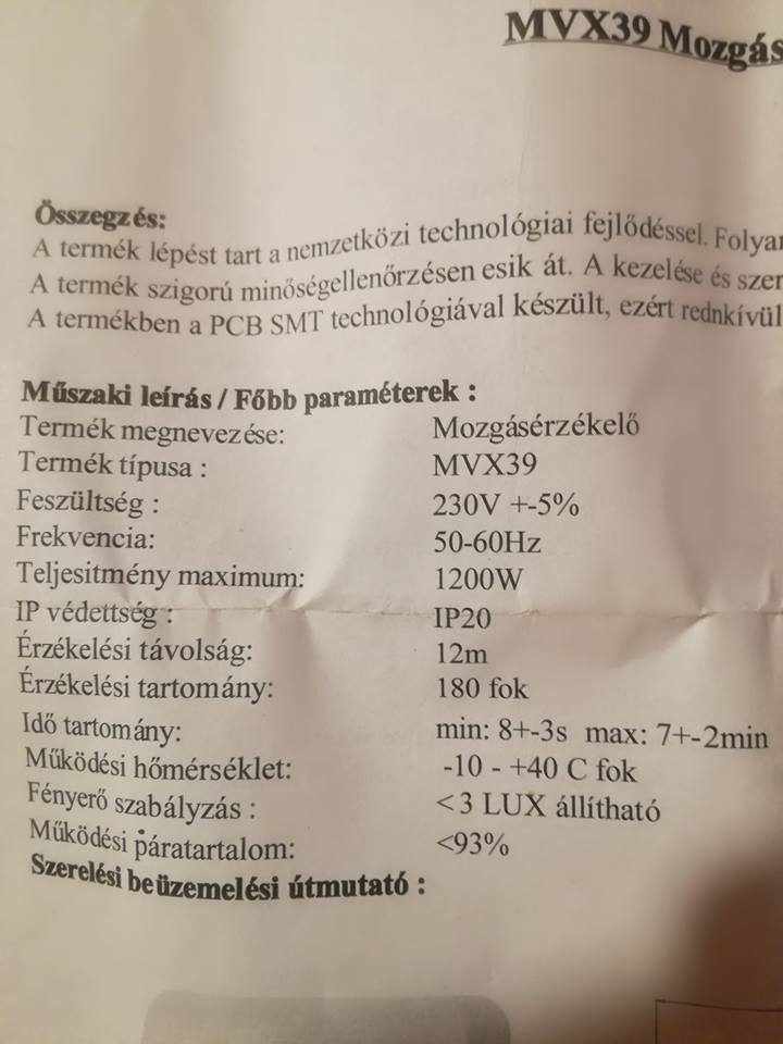

(#) Kolti0 hozzászólása Jan 2, 2019 /
Az összes mozgásérzékelő így működik, hogy előre messzebbre lát mint oldalra?
A hozzászólás módosítva: Jan 2, 2019
Moderátor által szerkesztve
(#) Bakman válasza Kolti0 hozzászólására (») Jan 2, 2019 /
Igen, kúp alakban látnak, az ábra úgy-ahogy érvényes a függőleges síkra is. Azt szokták tompítani a mechanikai kialakítással, kivéve a mennyezeti kivitelűeket.
Ha ez nem megfelelő, fénysorompót is ki lehet alakítani, annak minden hátrányával.
Köszi.
Akkor talán ebben nem gyengébb.
Amúgy vajon ez milyen minőségű lehet?
Csak ez a tipusu volt a boltban.
1500.Ft.ért vettem.
(#) ITI47 válasza Kolti0 hozzászólására (») Jan 2, 2019 /
Ez teljesen jó, 180°-ban lát és 12m-ről. Mivel IP20-as a védettsége, ezért ajánlatos olyan helyre tenni, ahor eső nem éri.
Ha egy terméket így kenegetnek mindenféle hájjal, eleve gyanakvóan nézek rá (lásd "összegzés".
A mozgásérzékelő ellensége a közvetlen napsütés, két-három év alatt szó szerint elbomlik a műanyag "lencse" az elején, ezt viszont mindegyik tudja. Egyébiránt bírni szokták a kiképzést, télen és nyáron is.
Én nem tudom ezeket az IP20. stb. védettségeket, de direkt kértem, hogy kültéri legyen, és minél többet lásson. Ezért adták ezt, nem mennyezetit, mert az beltéri
Aztán a szilo szerü anyaggal való igénytelen szigetelés nekem is feltűnt.
Bakman.
Mit jelent a kenegetés?
Ebben az összeállításban öndicséret.
(#) Kovidivi válasza Bakman hozzászólására (») Jan 2, 2019 /
Azért hibákkal tele van: rednkívül, teljesitmény, be üzemelési.
(#) Bakman válasza Kovidivi hozzászólására (») Jan 2, 2019 /
Ez a tény adja az egész sava-borsát.
