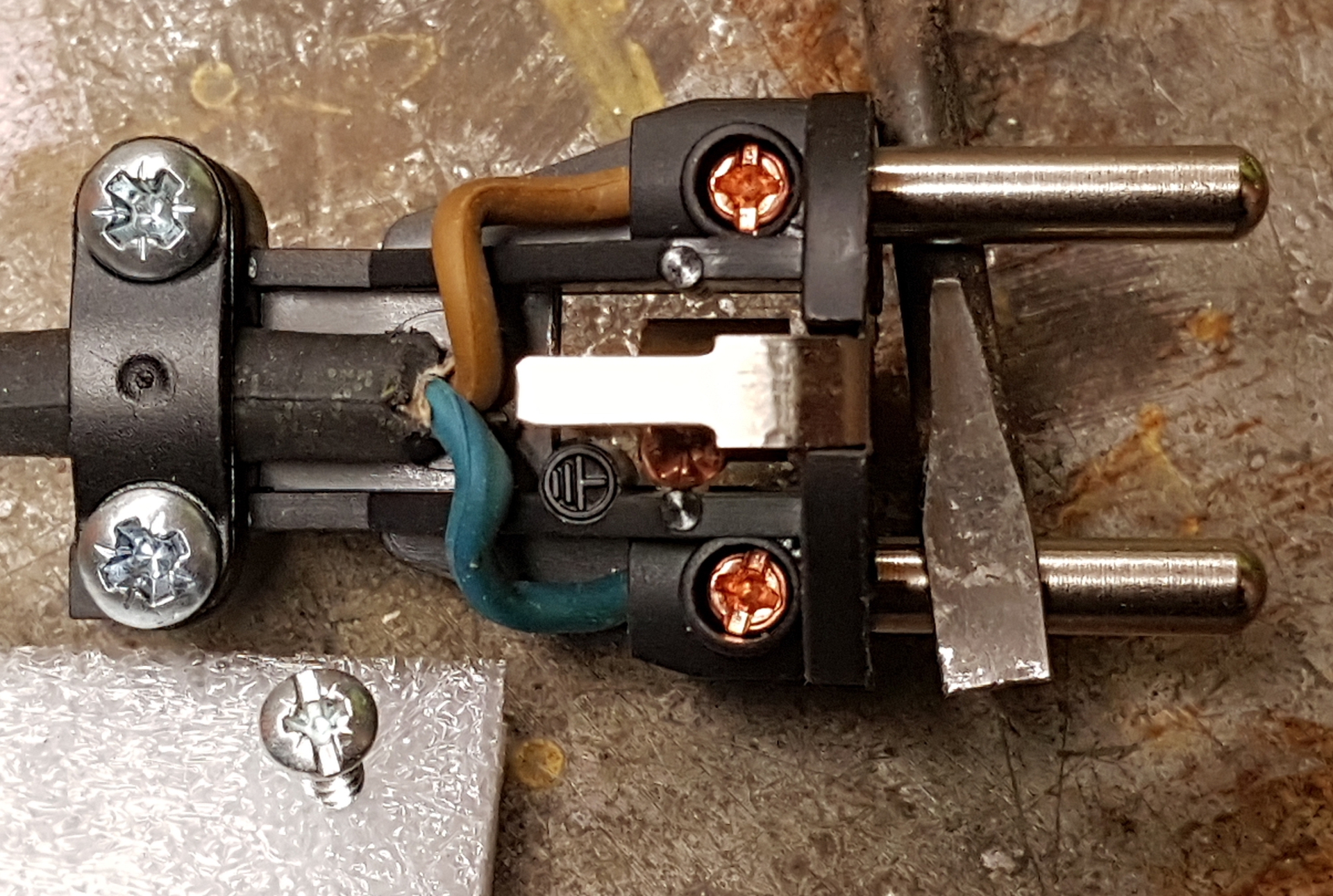

Szereltem ma egy dug-villát. Nekem szokatlan volt a 3 fajta csavarfej, és a hozzá szükséges 3 féle szerszám.
A kábel rögzítője PZ2-es, a kábelvég bekötése PH1 és az is éppen csak befér a lyukba, illetve a képen csak mellé raktam a burkolatrögzítőt amiben olyan PZ1-es csavar van ami inkább PZ0, de valójában egyik se illik bele pontosan. Végül ez utóbbi sima éles csavarhúzóval szedtem ki, mert nem akartam a fejét szétgyilkolni.
Jól van ez így?
Kettős szigetelésű a porszívó, amin a kábelt cseréltem, mert szétrágta állítólag a kutya. Ezért nincs védővezető.

Jól, ha megfelelő szerszámot használsz. A drótbekötő és a burkolatrögzítő csavarok ú.n. installációs csavarok amikhez spéci csavarhúzó való azért nem passzol a PZ ill. a PH csavarhúzókhoz.
Sok értelmét amúgy nem látom azon kívül, hogy még egy rakás csavarhúzót megvetetnek az emberrel.

Mitől lenne ez a dugvilla így nem jól? Nem látok benne semmi különöset, sok ilyen és ehhez hasonló van.
