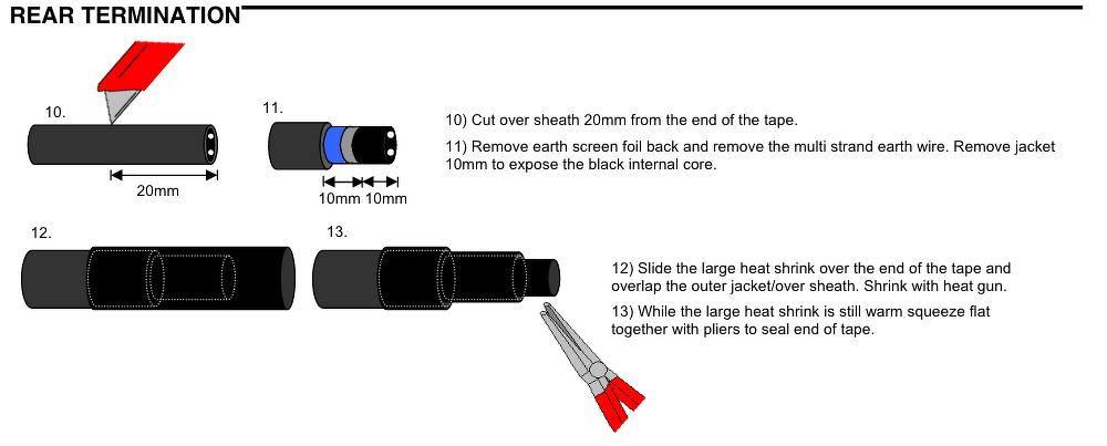

(#) Takibaki válasza ITI47 hozzászólására (») Jan 3, 2019 /
Szia ITI azt a melegitő vezetéket az egyik végén 230 V .
A masik végét össze kell lötni egymással ?
(#) Bakman válasza Takibaki hozzászólására (») Jan 3, 2019 /
Nem. Olyan mint a LED szalag, a két szélén futnak a vezetékek.
(#) Takibaki válasza speedbump hozzászólására (») Jan 3, 2019 /
Szia . Van olyan fórum oldal itt, hogy " vegyes tüzelésű kazán hiba " ajánlom figyelmedbe mert sok okosság van már ott leirva ..
(#) Takibaki válasza Bakman hozzászólására (») Jan 3, 2019 /
Olyan mint egy lapos 2 eres vezeték . Feltételezem hogy 2 vezeték fut benne . Azt kerdezném hogy ha bevan kötve egyik vége 230 -V ba a masik veget egymással össze kell e kötni . Feltételezem hogy igen de nem tudom .
(#) Bakman válasza Takibaki hozzászólására (») Jan 3, 2019 / 1
Nem. Olyan mint a LED szalag, a két szélén futnak a vezetékek. Ha a "másik" végén összekötöd a vezetékeket, zárlatot csinálsz. A két vezeték közötti anyag tulajdonképpen a melegedő rész.

(#) ITI47 válasza Takibaki hozzászólására (») Jan 3, 2019 /
Igen, össze kell kötni, különben nem folyik áram, nincs fűtés. Ez egy speciális kábel szén alapú "szigeteléssel", aminek változik az ellenállása a hő hatására. Ha gondoljátok, holnap fel teszek róla képet.

(#) Bakman válasza ITI47 hozzászólására (») Jan 3, 2019 /
Erre kíváncsi vagyok. A használati utasításokban mindenhol az van, hogy a lezáró végén el kell szigetelni egymástól az ereket.

(#) ITI47 válasza Bakman hozzászólására (») Jan 3, 2019 /
Huhh! Lehet hogy lebuktam? Olyan régen csináltam. Holnap szétszedem és ígérem beszámolok róla.
