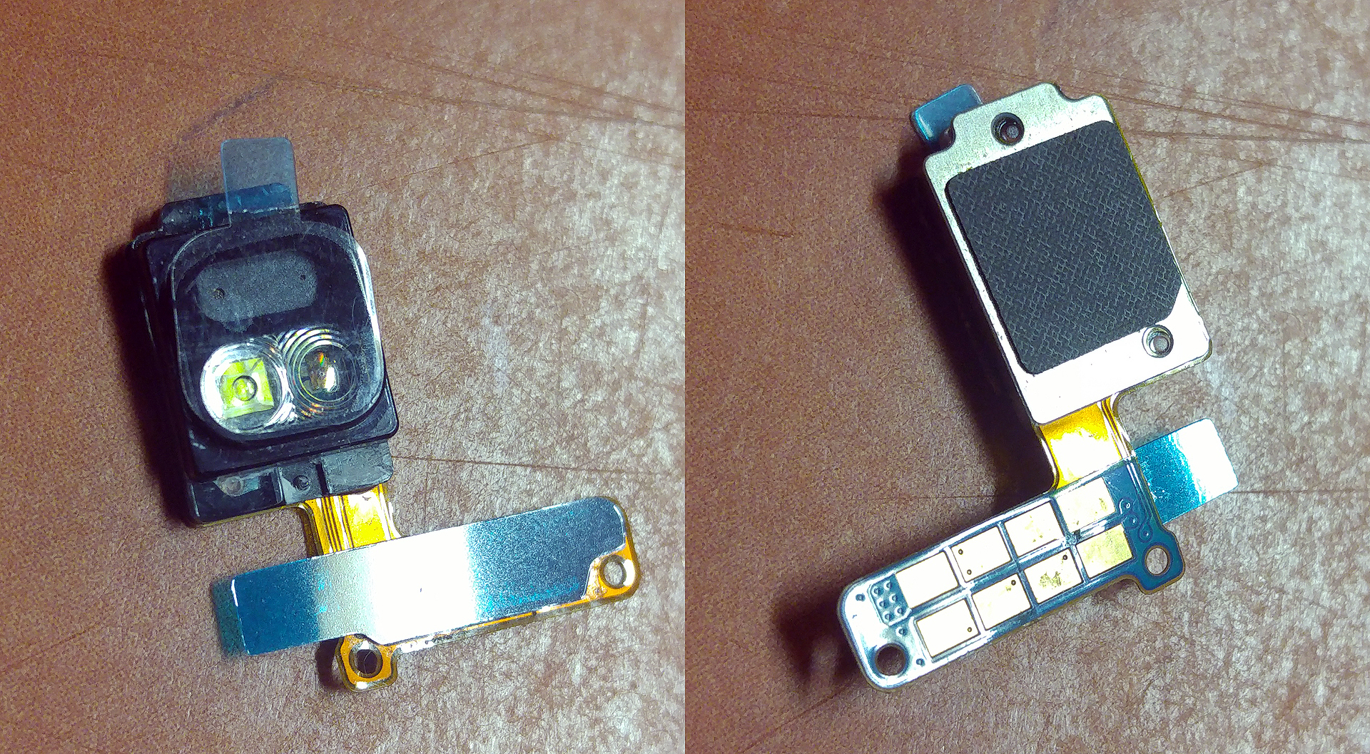

Nem tudom, hogy jó helyre írok-e, nyilván nem, de hátha tud valaki segíteni.
Van egy LG G5 flash light modulom (fotó csatolva). Mit gondoltok, ennyi nulla információval lehetséges úgy világításra bírni a ledet, hogy ne kelljen mobiltelefonhoz csatlakoztatni? Esetleg ha tudtok valakit, akihez fordulhatnék ez ügyben, megköszönném, bármilyen jellegű tanács tök jól jön!
Háttér: olyan startup vagyunk, akik fénnyel felszerelt dizájn tárgyakat gyártunk, és az egyik termékünkbe pont egy ilyen erősségű mobiltelefon szúrófényű led kellene. Próbáltuk már rengeteg más leddel is (power ledek, smd ledek), de ez lenne a legmegfelelőbb a célnak.
Köszi, hogy elolvastatok!
Geri

(#) tbarath válasza gergorivasz hozzászólására (») Jan 4, 2019 /
Ha jól látom ott 8 érintkező van, a legjobb lenne működés közben kimérni, hogy melyiken mi történik (szkóppal, logic analyzer-rel). Ha szerencsétek van, akkor ez "csak" maga a LED modul (+egyéb sallangok, proximity szenzor, ilyesmi), ami világítani fog, ha megfelelő feszültséget/áramot adsz bizonyos pin-ekre. (Lehet, hogy kell áramkorlátot is beállítani). De az is lehet, hogy van benne valami chip ami vezérli ez esetben kell kát érintkező a táp, és másik 2-3 amivel a chip-pel kommunikálsz (i2c vagy spi).
Ezt ránézésre nem mondja meg senki komplett kapcsolási rajz nélkül. Mérni kell, tesztelni, de lehet hogy szét is kell vágni az egészet és aztán kitalálni.

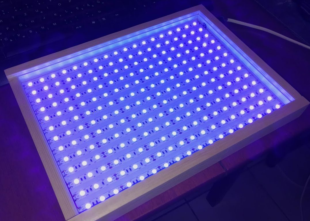

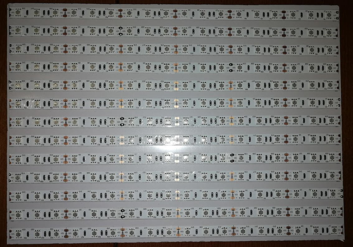

Köszönöm a segítséget srácok! Ez lett belőle. UV levilágító. A teteje még hiányzik, azt majd holnap.
