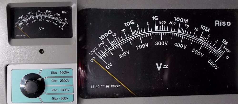

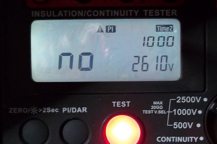

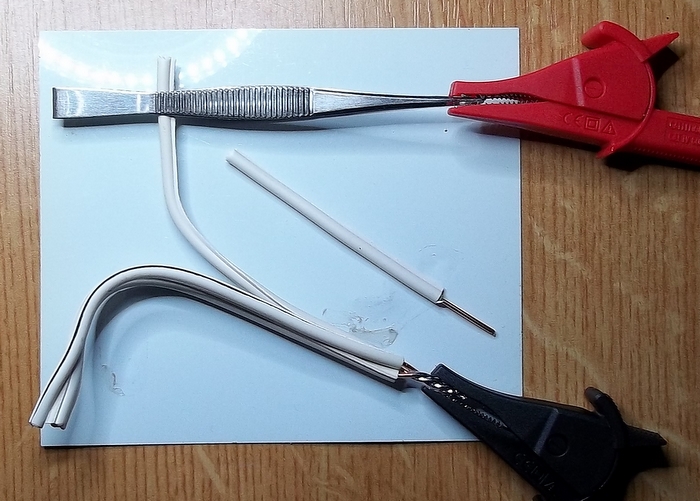

(#) Ge Lee válasza Hp41C hozzászólására (») Jan 8, 2019 /
Már rég nem a szabványokról beszélünk. Arról beszélek, hogy kikiáltották hogy a forrasztás maga mint kötés nem jó, de ezt a kijelentést senki nem tudta semmivel sem alátámasztani. Mert melegszik. Mutattam egy 28 évet működött, más okból szétbontott, forrasztott kötésű hegesztő munkakábelt, cáfolva, hogy melegedne, meg bizonyítva hogy azon nem csak 20-30A áram folyt. A szigeteléssel még adós maradtam, az meg ugye a melegtől mindenféle bajokat szenved. Nem szenved, látható volt a képen amit feltettem. De ezt igazolja a szigetelési ellenállása is, ami ugyanúgy a már nem mérhető kategóriában van, ahogy a forrasztatlan kábel esetében. A képen látható a mérési elrendezés, látható hogy a műszer az 5kV-os állásában mér, és az is, hogy a maximális 500Gohmos értéken is túllendül, valahova 1Tohm környékére. Valamint látható még egy PI (polarisation index) teszt no eredménnyel (a DAR (dielectric apsorption ratio) teszt ugyanolyan no eredménnyel zárult), ami jelen esetben azt jelenti, hogy olyan jó még a szigetelés állapota, amire a műszer már értéket sem tud adni.
Ha a dielektrikumban bármilyen negatív folyamat következett volna be a forrasztásból adódóan, akkor bizony annak ezen méréseknél nyoma kellet volna hogy legyen.
Ez az elmúlt néhány oldal azért legalább abban tanulságos volt egy avatatlan olvasó számára is, hogy a hozzászólások és a mancsok függvényében ki mennyire konyít a témához. Leszűrhette a tanulságot amit azért vannak akik jól látnak, hogy nem a forrasztott kötéssel van baj, hanem az elkövetőjével, emiatt nem fér bele a szabványba, ahogyan azt valaki nagyon helyesen leírta.
