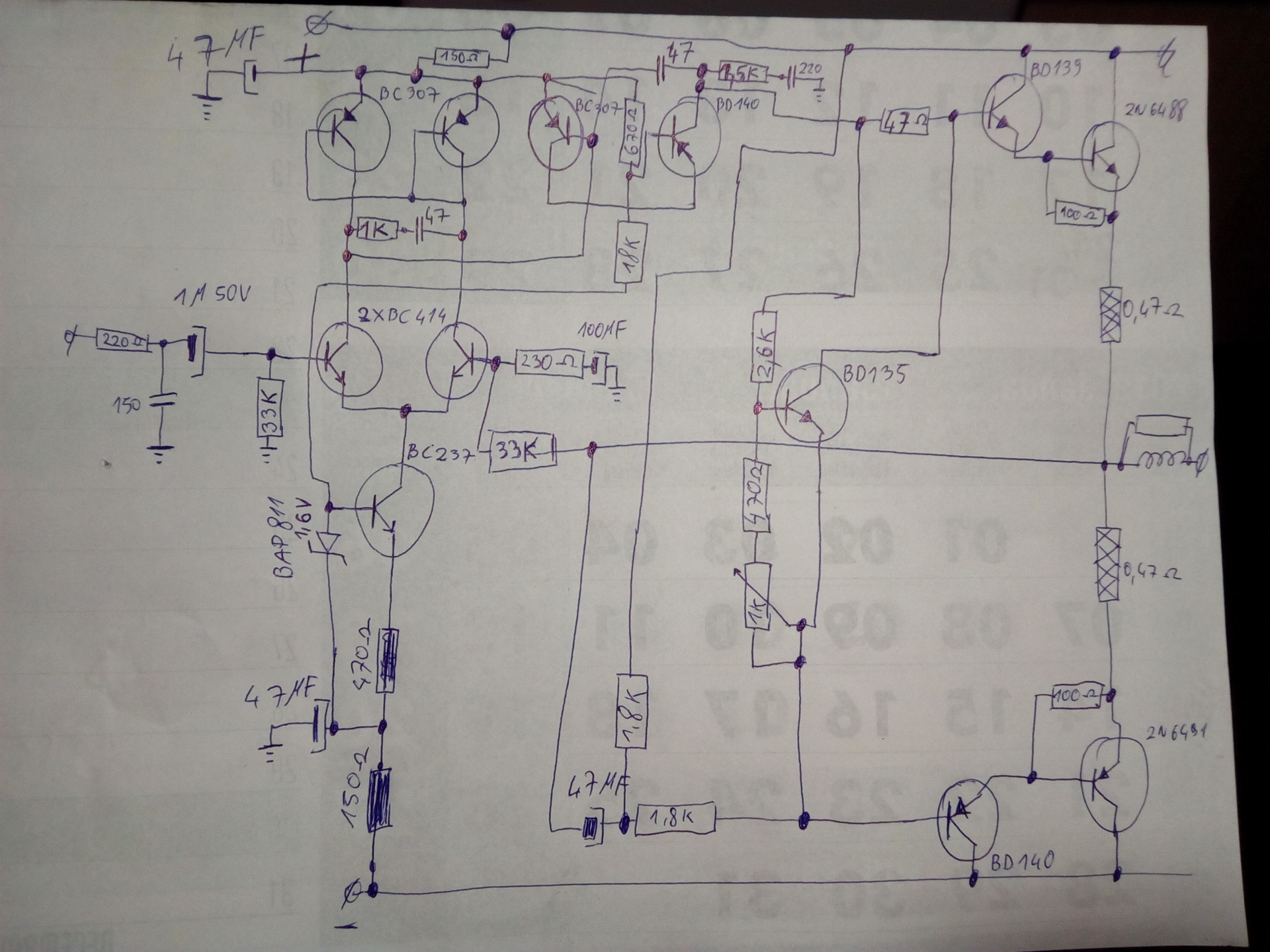

Sziasztok. Elakadtam.. Úgy kezdődtek a tünetek,hogy sercegés-pattogás negatív táp be-be ugrált a kimenetre. Míg be-nem állt -27voltra. Ki vannak véve a végtranyók,b-e ellenállások 100 ohm beiktatva.
A bemeneten lévő 2 drab bc414 tranyó közös emitterén -0,6 volt helyett +11 volt és ingadozik. Tranzisztorok kimérve,nem találtam hibásat. Ellenállások,forrasztások alaposan átvizsgálva. Kézzel visszarajzoltam,kapcsolási rajzot nem találok hozzá. Elnézést a csúnya kéziratért.
(#) reloop válasza mlaci989 hozzászólására (») Jan 12, 2019 /
A bemeneti differenciálerősítő emittereit tápláló BC237 mintha nem adna áramot. Ezt a BC237 emitterén lévő 470 Ω-on eső feszültségből tapasztalhatod meg, 1 V-ot kéne mérj rajta.
(#) mlaci989 válasza reloop hozzászólására (») Jan 12, 2019 /
Megmértem a 470 ohmos ellenálláson 0,92 volt mérhető.
Következik a differenciál erősítő kollektor köréhez kapcsolódó BC307-esek kollektor-emitter feszültsége.
Az első BC307-es c-e feszültsége 8mV. A másodiké ahol b-c ösze van kötve ott pedig 0,67 Volt.
Cseréld valamilyen NPN tranyóra a BC414-eseket aminek a feszültségtűrése elbírja a pozitív tápfeszültséget.
BC546B van itthon. Kicseréltem a 2 darab 414-est és úgy tűnik helyre állt a rendszer! Kimeneten mindössze +5mV! Na most ezt végképp nem értem hogy jöttél rá?? Kimérve jónak mutatkoznak a régi tranyók.
A BC546 tökéletesen megfelel. A hiba behatárolása nem bonyolult, kerestük merre folyik a BC237 generátor árama. Mikor negatív feszültség van a kimeneten, akkor pont a másik BC307-en kellett volna nagyobb feszültségnek esnie. A differenciálerősítő +11 V emitterfeszültsége is a BC414-esek hibájára utalt, miután az áramgenerátort rendben találtad.
Az egyik BC414-gyel még ideig-óráig el lehetne evickélni, de nem keressük melyik, mert benne hagyva rossz fényt vetne a készülék javítójára, ha pár hét/hónap múlva ismét bedöglene az erősítő.
Köszönöm. Habár gondolom ezzel már tele a padlás..
Addig méregettem,még végül az egyik BC414-esen találtam parányi e-c átmenetet. Elfáradhatott volna a tranzisztor?
