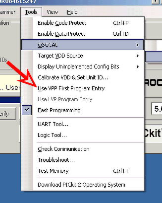

Egy kis segítséget kérnék. Két digites 7 szegmenses kijelző programot írtam PIC16F876A-ba. Az MPLAB szépen,hiba nélkül lefordítja,viszont ha a Pickit2-vel be szeretném égetni a vezérlőbe a hex-et,akkor az alábbi hiba üzenet fogad. " Programming failed at Program Memory address 0x000000 " Mi lehet a baj? A vezérlőnél külső oscillátorként XT-t és 20000000 Hz-et Állítottam be. Ez így jó? Válaszotokat előre is köszönöm.

Próbáld a "Use vpp First Program Entry" opciót.
A helyzet ugyan az,sajnos... Nem lehet esetleg,hogy a vadonatúj kontroller rossz lenne? Ti találkoztatok már ilyen hibával?

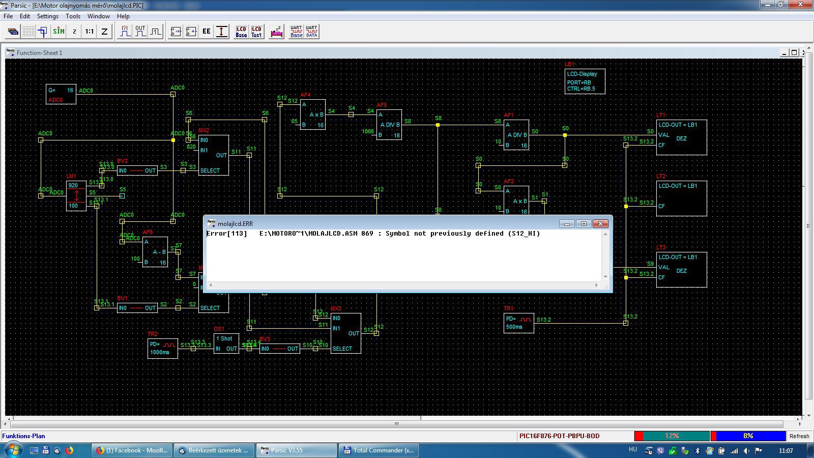

A progi szépen működik,csak érték váltásnál nagyon pereg a kijelzett érték. MX3 be és kimenetét össze kötöttem,hogy tárolja az értéket a következő beolvasásig,de fordításnál az alábbi hiba szöveg van. Gondolom ez így nem megoldható. Miként lehetne az érték tartását korrekt módon kivitelezni? Előre is köszönöm a válaszokat.
Uh,megint figyelmetlen voltam... Köszi a kisegítést.

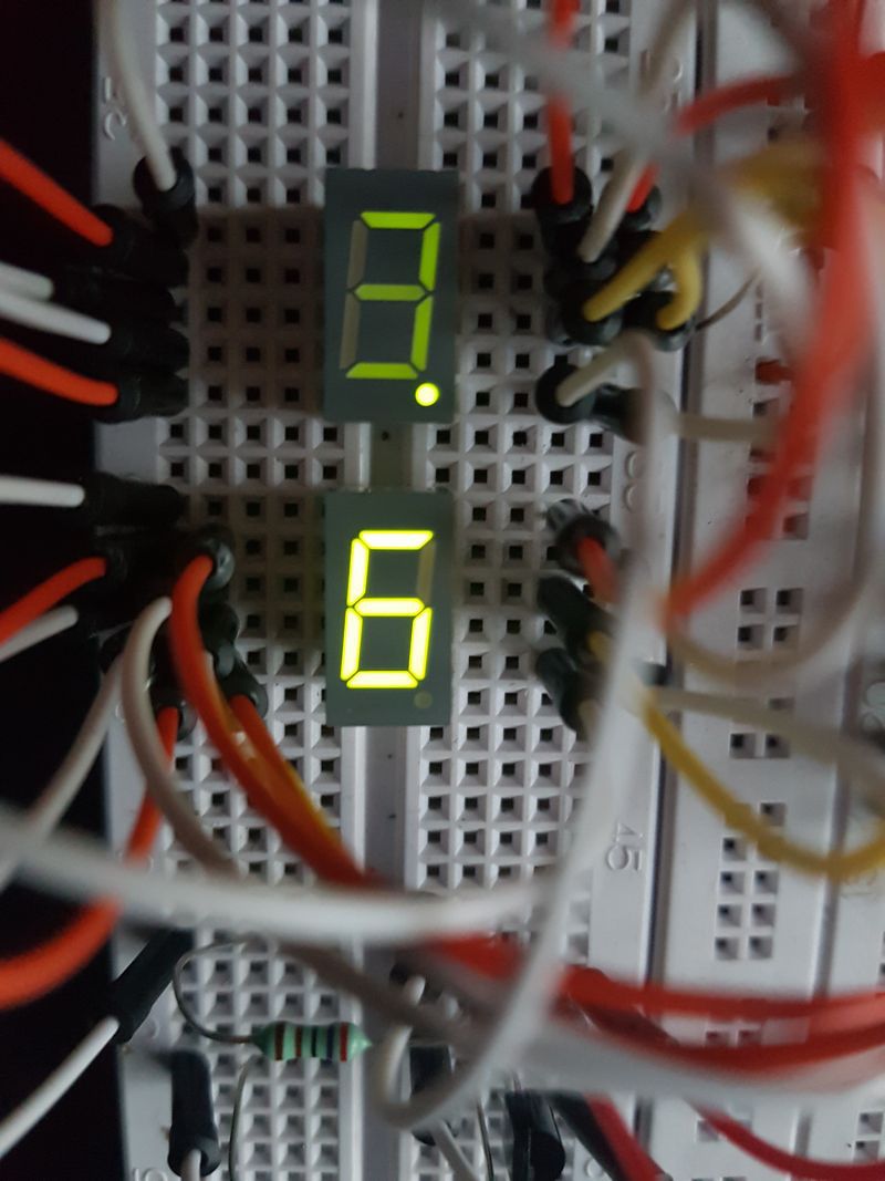

Bocsánat,hogy ismételten zavarok. Úgy adódott,hogy az elébb tárgyalt olajnyomás mérőm - ami szépen működik - sok a kijelzőhöz a vezeték. Multiplexelve szeretném kijelezni az értékeket. Átolvasván a topikot az alábbit alkottam össze. A hiba,hogy az egyik digit mindig csak szellemképesen,nagyon halványan jeleníti meg az értékeket. Ha felcserélem a két digit anódját a helyzet ugyan az. Már próbáltam külön portra tenni az adód meghajtást,de a helyzet ugyan az. A anódokat PNP tranyón keresztül hajtom már meg,azért vannak a digit kimenetek is negálva. 4 vagy 20 MHz kristály csereberével is próbálkoztam már. A szegmensek 390 Ohmon keresztül mennek a kijelzőre. Amit észre vettem,ha TR1 idejét 2 ről pl 10 re emelem,a kijelzés jó lesz,de nagyon vibrál. Ha csökkentem 4 vagy 6 ra, szűnik a vibrálás,de vele együtt az egyik digit is tűnik el. Kifogytam az ötletekből... Mi lehet a baj? Erre a kijelzés meghajtásra pedig írták,hogy működik... Mit ronthattam el?

Csatoltam képet a helyzetről. 2ms-os idővel ( mit az eredetiben is van ) ,jó lenne,csak az egyik szegmens nagyon halvány. A halvány vezérlése az RA2 volt. Áttettem RC0-ra,de a helyzet ugyan az. Olyan érzésem van,mintha 1 cikluson belül az a szegmens kétszer oltódna ki,1 helyett.
Ez lehet? De lelassítva nem látok ilyen problémát a programban. A tranyók szerintem biztosan le tudnak zárni,mert próbátam 1k-val +-ra húzni a bázist,de a kijelzőn nem láttam változást. 1 szegmensnél próbáltam 390 helyett 270 ohmot, de ott sincs változás. A hozzászólás módosítva: Jan 15, 2019
Nem a kérdésre válaszolok, csak mint tippet szeretnék adni. MAX7219 IC, hozzá egy ellenálls ami beállítja az áramot és a kijelzők (max. nyolc db., közös katódos). Nem lenne egyszerűbb? Data, Clock és CS, három vezeték kell hozzá.
Az, hogy halványabb, alapvetően azt jelenti, hogy a digit és a szegmens egyidejűsége nem azonos a két digit között.
Mivel a 2ms léptetés a végrehajtási ciklussal megegyező idő, lehet kritikus a blokkok végrehajtási sorrendje is. (Object Oorder) Mert lehet az adat amit kiír, csak a következő ciklusban áll rendelkezésre. Igazából egy szkóppal lehetne megnézni, melyik adat mennyi időre van kijelezve. Azt írtad, hogy ha 10ms-ra növelted a léptetési időt, akkor jó volt, de nagyon villogott. Ez nyilvánvaló, mert 8 ciklusból áll egy kijelzés, ami 10ms-al már 80ms. az 12,5Hz. Viszont ha 10ms mellet jó volt, akkor lehet trükközni, hogy míg az órajelet 4MHz-re adod meg, a valóságban 20MHz-el jár a proci. Akkor az időzítés osztását 4MHz-re számolja de ötször gyorsabban fog járni. Mivel itt nincs LCD-hez időzítés, nem okoz gondot. A tizedespont nem kavarhat be? Mert az világos.És mivel nincs rajz továbbra sem tudni mit hova kötöttél. De nekem továbbra sem szimpatikus, hogy a szegmensek adatait egyszerre váltod a digittel. Mert az áthallást okozhat. Valamint az sem, hogy miért kell a szegmenseket is kikapcsolni. |
