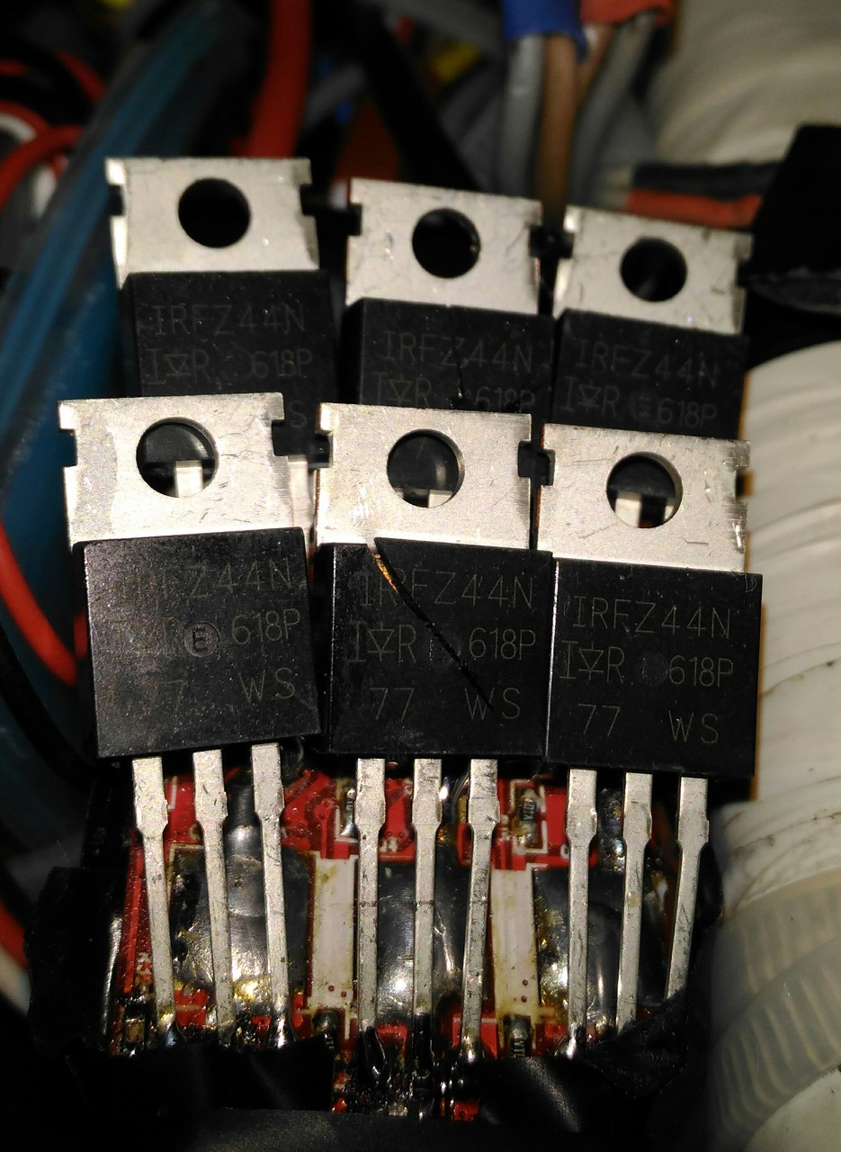

Jól látom, hogy csak egy sor (csak low side/high side) pukkant el?
(#) Kovidivi válasza Lucifer hozzászólására (») Szept 12, 2017 /
Fékezésnél pukkantak el, amikor csak az alsó sor van használva, ebből kettő kilyukadt, a többi 4 csak simán tönkrement lyukadás nélkül. A csatolt képen látszik egy további teszt, úgyszintén fékezés, és a középső kettő repedt szét.

(#) Lucifer válasza Kovidivi hozzászólására (») Szept 13, 2017 /
Ha high side és low side is pattant el egyszerre akkor ott szerintem a diódák miatt volt féküzemben. Ha a FET-ek nem zárnak akkor ezeken fog elfolyni az áram a táp felé és nyilván mind az ellenállásuk nagyobb mint egy frankón lezárt FET-nek, mind a vezetni tudott áram (jajdefurán hangzik).
Meg kellene szkópolni/nézni a kódot, hogy nincs-e valami deadtime van a fékezésnél, mert szerintem ott lesz az eb elhantolva.

(#) Kovidivi hozzászólása Szept 22, 2017 /
"Az a lágy fékezés is rövidre zárással teljes sebességgel akár a névleges áram 10-20x os is lehet fordított polaritással akár 30-40x." - eddig én is így gondoltam, de Topi írt egy kis segítséget, és elgondolkodtam rajta.
Ha kiszámoljuk, mekkora áram folyhat mindkét esetben, lehet, hogy kiderül, mi a megoldás.
Forog a motor, én pedig mindkét alsó FET-et bekapcsolom, esetleg pwm-mel nagyon kicsi kitöltési tényezőt állítok be. Mi korlátozza az átfolyó áramot? RDS_on, mondjuk 0.005 ohm, kábelek és a motor tekercsének soros ellenállása, az áram növekedését pedig némiképp lassítja a motor induktivitása, ettől tekintsünk el most, vegyük úgy, hogy a legrövidebb idejű fékezésnél is ki tud alakulni a maximális áram. 12V esetén ha mondjuk 0.1ohm az egész kör soros ellenállása, 120A akar folyni. Ha még jobb a szerelés, rövidek a kábelek, stb, még több folyik/folyna.
Vegyük a másik esetet, van egy 3S 2Ah-s akkuk, 30C-s, tehát 60A-t tud leadni csúcsban. El is érkeztünk a megoldáshoz. 60A, maximálisan. Ha rákapcsolom a motort, 60A-nál több nem fog több folyni, a motor kapcsain fordított polaritással jelenik meg majdnem az akkumulátor tápfeszültség, erre kapcsolom az akkumulátort, a fékezés is energiát vesz ki az akkumulátorból.
Ezért volt az, hogy amikor gyenge 18650-es cellákból készített 3S2P pakkal próbáltam az autót, nem pukkant az ESC, viszont a vadiúj 2.8Ah 25C-s akksival meg az első nagyobb fékezésnél (70A maximálisan).
Az akkumulátor mint egy áramgenerátoros terhelés fogható fel, és ezt PWM-mel szaggatva, kialakítható egy aránylag stabil fékezési erő.
A youtube videókban is figyelem az autó hangját, amikor fékez (teljes sebességről pár méteren belül megáll a Traxxas Xmax, 1/8-as modell), és ugyanezt a hangot hallottam akkor is, mikor a kis Tyco Invadert pörgettem, majd a gázkart tolatás állásba húztam, de csak minimálisan, hogy a minimális, 12%-os kitöltési tényezővel fékezzen.
Itt egy kis visszaigazolás a felettem levő hsz-ból: "Viszont ha zárlatosak lettek, a felső FET-nek akkor sem lenne semmi szerepe szerintem. Hogy az mitől repedt szét, talány... ", mert nem az alsó FET-ek fékeztek, hanem a híd polaritása lett megfordítva (ez a SimonK féle firmware volt). Az elégtelen nagyságú gate feszültség, és a 70A-t leadni tudó akkumulátor miatt pedig pukkantak az 50A-es FET-ek.

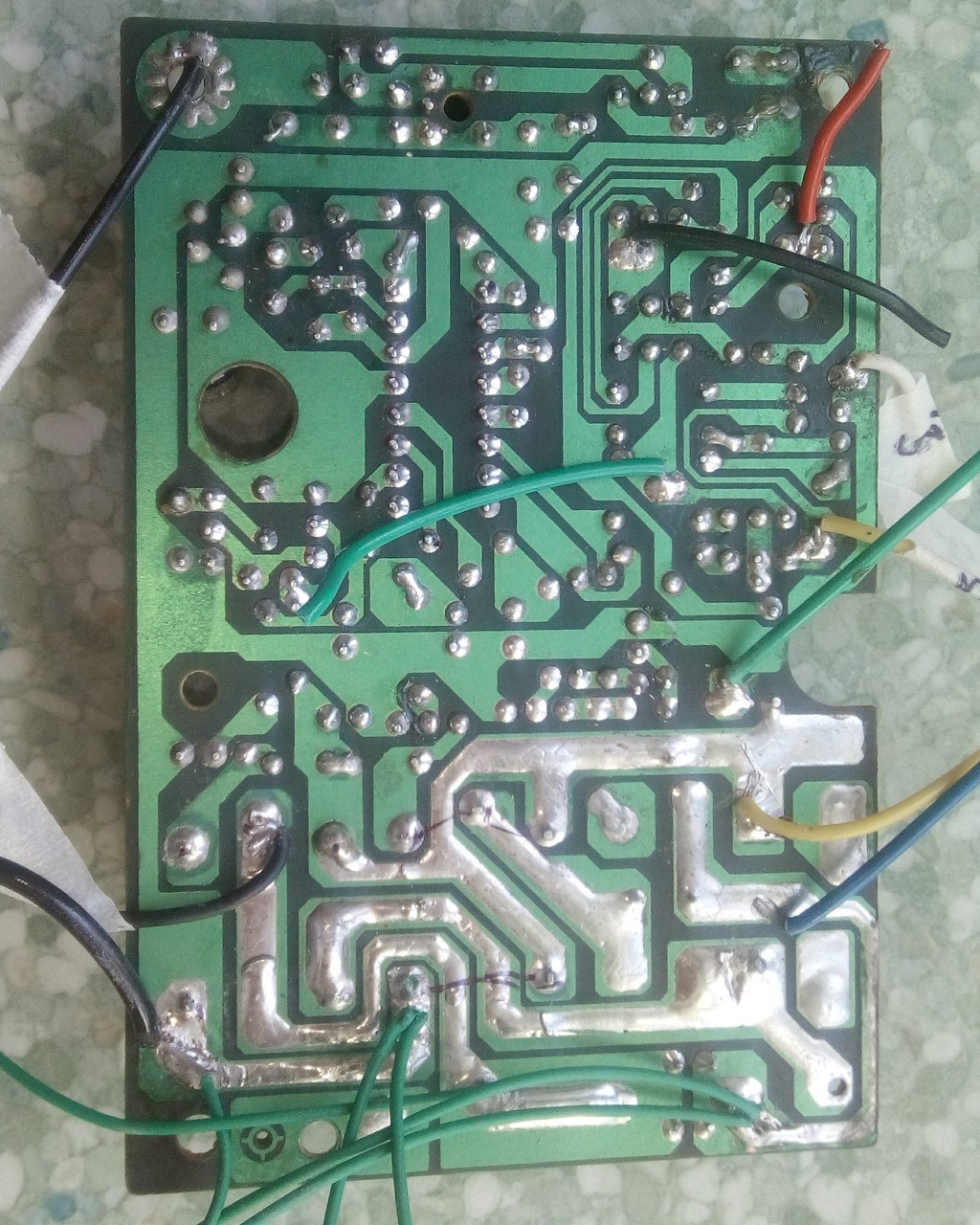

Beszerzési áron hozzájutottam egy RC autóhoz.(Lomtalanításkor találtam) A gond az csak annyi, hogy aki kirakta, az elektronikáról levagdosta az összes vezetéket. Viszont én szeretném beüzemelni az autót, ami mellesleg nem kis darab, hozávetőlegesen 60cm hosszú.Teszek fel pár képet, hátha tudtok segíteni, hogy melyik vezetéket hova kössem.
Előre is köszönöm.
(#) lelkes amatőr válasza ticko hozzászólására (») Ápr 22, 2018 /
Itt egy kép ami alapján el lehet indulni.
(#) pucuka válasza ticko hozzászólására (») Ápr 22, 2018 /
Szedd elő az RX2, és TX2 adatlapját, azon adatokat is találsz, többek között az előző képet is.

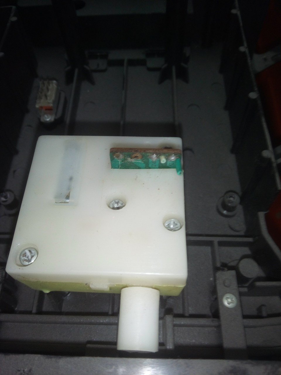

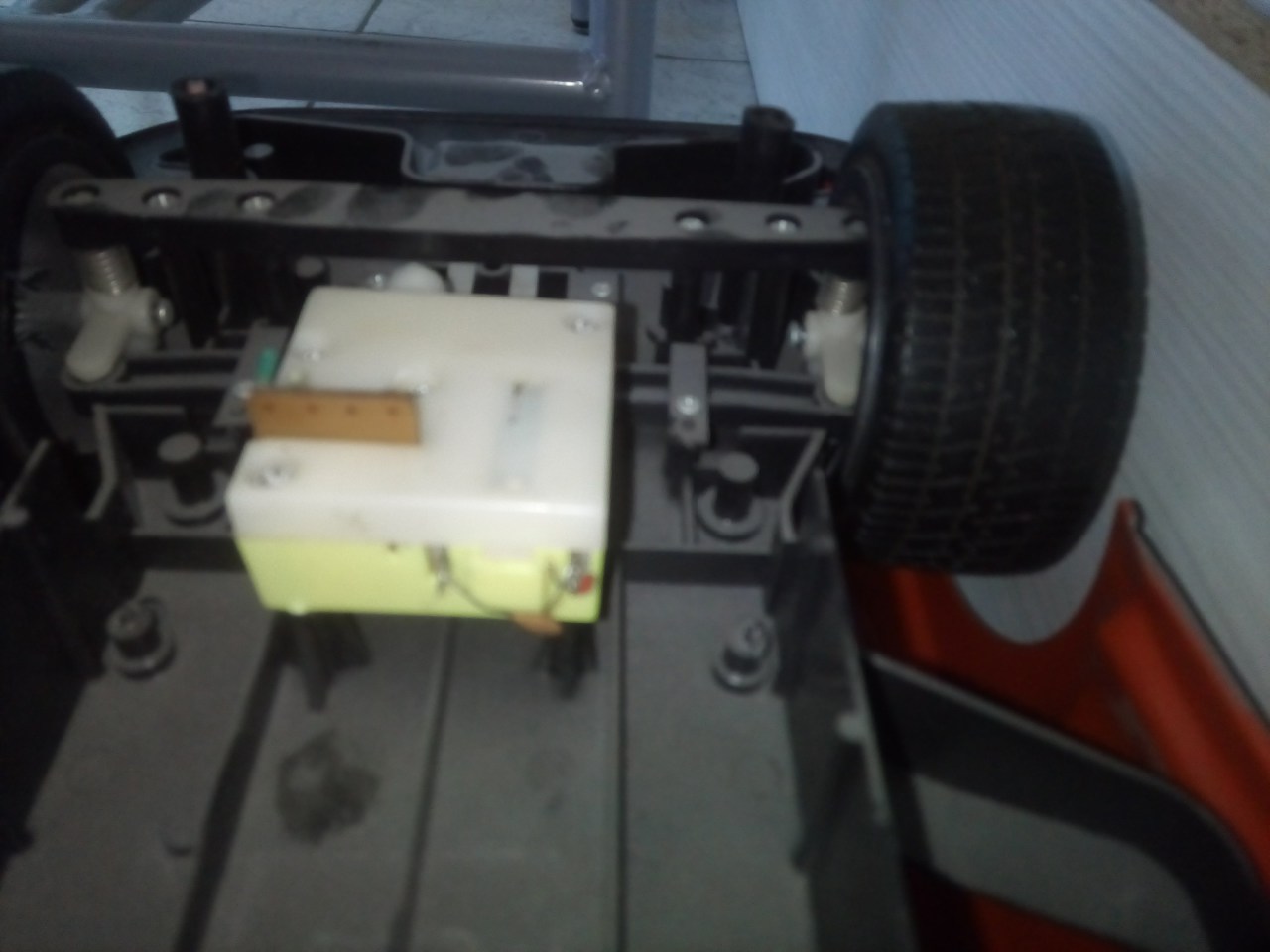

Adóm az van, igaz egy nagyon egyszerű kis rc autóé, de van egy kb ugyanekkore Forma 1-esem is, azt símán vezérli.Remélem ezzel is működni fog. Ami a vevőt illeti, a rengeteg drót az ami zavar.
A meghajtó motor vezetékei megvannak, viszont a kormányzásnál kicsit elakadtam. A 3-as és 4-es képen létható fehér-sárga kocka. A kormányzó motorhoz megy 2 vezeték, egy fekete, és egy piros, viszont kikandikál belőle egy kis panel, amin van valami potencióméter féle is négy vezeték csatlakozott valamikor hozzá. Egy 12V, egy GND ezek feliratozva is vannak a nyákon, de van még két kivezetés, amit nem tudok hová tenni. A táp, ha nem tévedek, a vastag fekete vezeték, és a sárga (első képen a vastagon ónozott rész). A vékony zöld vezetékek gondolom a világításhoz mentek valamikor.
(#) Kovidivi válasza ticko hozzászólására (») Ápr 22, 2018 /
Ha nem szabvány vevő (kép alapján nem), akkor nem fog működni a fiókban talált távval... Volt mellette táv is? Egyébként csak elég megnézned hol vannak a H-hidak közepei, és oda mennek a motorok. Bonyolódik a helyzet, ha pozíció visszacsatolt a kormányzás (több, mint 2 vezeték jön a kormányműtől).
A 60cm méret nem.jelent semmit, nekem volt egy monster truckom, játékautó, a 380-as méretű motor majd megszakadt, mire meg tudta mozdítani az autót. Lassú voot, lomha, a műanyag alkatrészek törtek (elöregedtek).
A képeket megnézve a relék kapcsolják a motorra a feszültséget, viszont a kormányzással gondban leszel. Analóg áramkör oldja meg a poz. visszacsatolást. Vagy próbálkozol, vagy vissza kell rajzolnod. Próbáld ki először a hátsó motort, elég-e a sebesség, dinamika, nem melegszik-e túlságosan, ha megfelelő,,akkor érdemes tovább gondolkozni. Esetleg kidobni belőle az elektronikát és átalakítani szabvány elemekkel (sebesség szabi, vevő, táv, és egy szervó kell, ami valószínűleg passzol az eredeti helyére).
