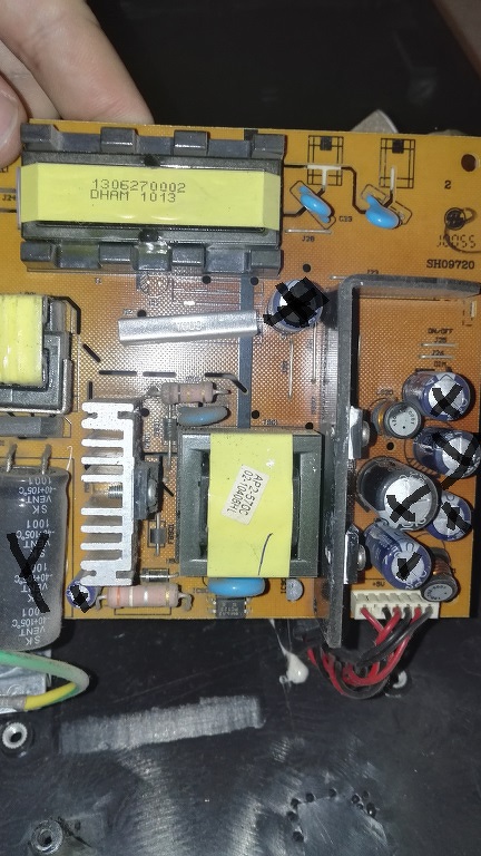

Nézd, az ilyen domború tetejű kondikat kellene cserélni. Bővebben: Link.
(#) blasz válasza Zick hozzászólására (») Jan 16, 2019 /
Szia ha jól látom mindet szinte.Ne spórolj vele bent hagysz 1-2 régit az is el fog pukkanni.A képen is látszik hogy a zöme már púpos vége van.
(#) Gabó válasza Zick hozzászólására (») Jan 16, 2019 /
Ok, de majd csak kesobb tudom bejelolgetni.
(#) Zick hozzászólása Jan 16, 2019 /
És azt mondjátok, hogy ez lehet az oka annak hogy pár másodpercig van kép és utána elmegy a háttérfény?
(#) kadarist válasza Zick hozzászólására (») Jan 16, 2019 /
Ez is oka lehet ennek, de csere után kiderül.
Pontosan ahogy a kollega mondja,nekem 10 ből 8 monitor életre kelt kondi csere után.De figyelni az értékekre!És a polaritásra.
Ami fekete Xes mehet a kukába, és mehet helyette új példány. 105 fokosat kell tenni mindenképp helyette! Az értékek ugyan azok legyenek. Ha nagyobb a fesz, nem baj.

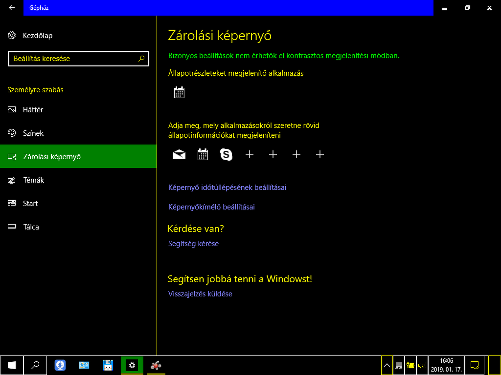

Már látom! Ott van a "Kérdése van?" fölött!
Csak azért kérdezem mivel majd új (asztali) gépet akarok venni és el szeretném dönteni hogy Win 8.1 vagy Win10 kerüljön-e majd rá. Amúgy pedig egy hatalmas képcsöves Packard Bell monitort használok (laptopon kívül nincs nekem LCD).
Szerintetek melyik (64 bites) érné meg jobban? Win10 vagy Win 8.1? Én a Win10 frissítési mániájától kicsit tartok, nehogy majd egy frissítés elállítson nálam valamit vagy olyankor induljon újra mikor nem kellene...
