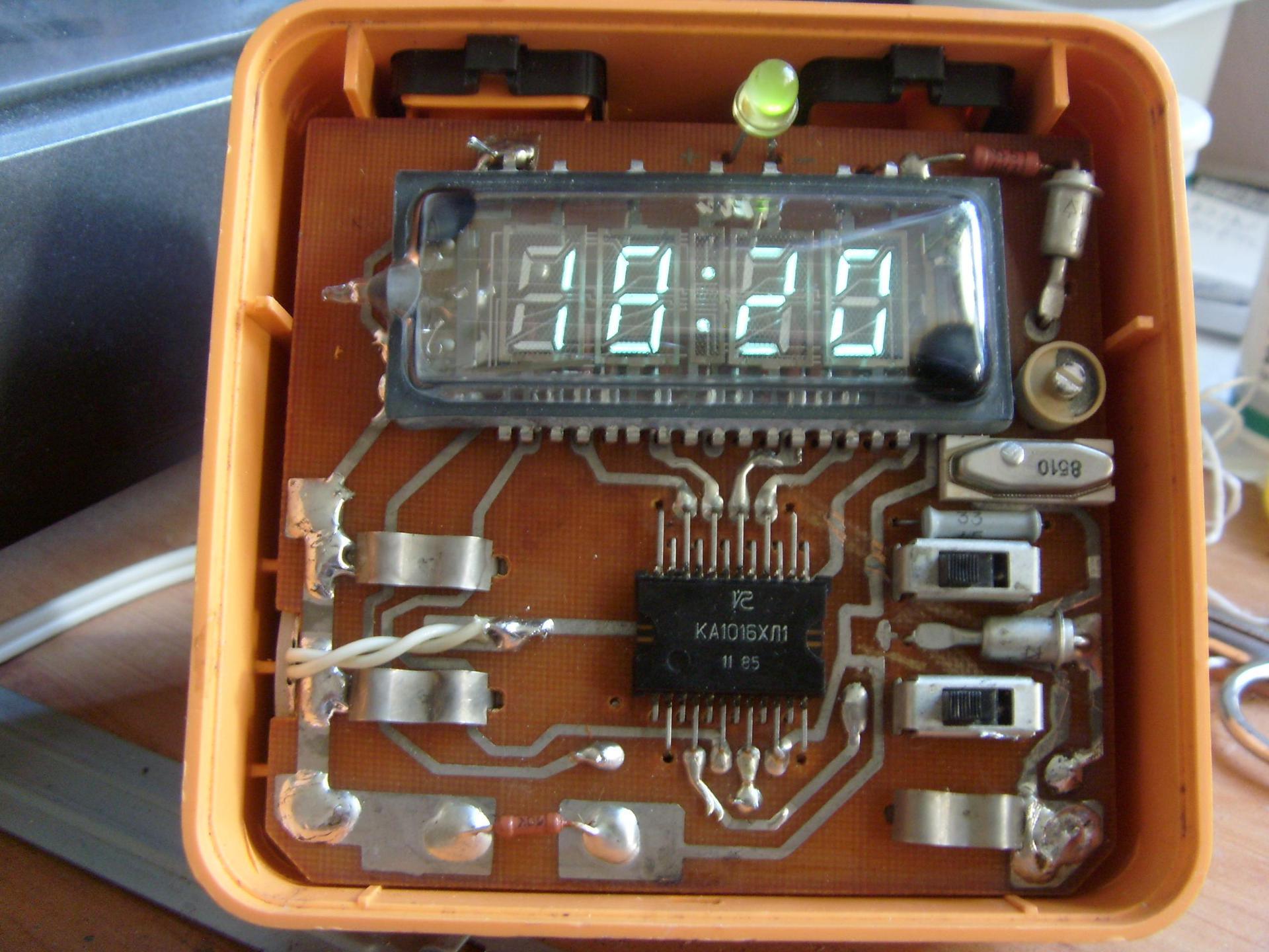

Akkor meg kell keresni az érintett szegmenshez tartozó tranzisztort, és ha rövidzáras cserélni? (T8?)
Nagyon köszönöm a segítséget.
A 13. tranzisztor volt hibás. BC556A megszűntette a hibát. Bár megszenvedtem vele mire mind a három láb szepen beforrt a helyére. Hogyan forrasztják az ilyesmit? A hegyes pakával elég nehézkes. Forrólevegőt használnak az urak? Vajon érdemes hasznalni az órát? Vagy félő hogy a folyamatos üzembe belefárad?

Nincs mit. Hegyes páka jó, csak folyatószer, v gyanta és onszivo nem árt. Erdemes hasznalni a kepen ugy látom erős fényűek a csővek,. Régebben több időm volt a rajzokat korrigalni, meg itt is segitkezni, hiszen van vagy 20 fele kram es azokbol es tobb verzió. Eleg jók ezek az elektronika órak. Használd egészséggel. Amúgy nem nagy hőfokon nehogy elégjen a panelen a vezetősáv érdemes a lábakat ujraforrasztani. El szoktak engedni a forszemek. Nem mai forrasztás már.

Köszönöm. Átforrasztgattam mindent szépen.most még a pontossággal játszadozom, mert kb.: 25 százalékkal túl teljesíti a tervet, siet egy kissé.

Mióta nálam van az óra, és kicseréltem a rossz tranzisztort, nem tudom beszabályozni. Mikor előszőr feszültség alá helyeztem, nagyon sietett. Aztán, egy kicsit odébb csavartam a trimmerkondenzátor csavarját, és azóta késik. Akárhová csavarom a fegyverzetét, mindig késik, sietni sem sietett azóta... Nem tudom műszer nélkül, mit lehet tenni... Volna örletetek? A hozzászólás módosítva: Dec 12, 2018
Ha a kondenzátor működése megváltozott, lehet az alapos tanulmányozás segít, kitört a lába, a fegyverzete nem változik valamiért.... Esetleg a tápszűrő kondenzátorait megnézném.
Nekem is van egy "elektronika 6" elnevezésű órám. Segítségeteket kérném, mit kellene tennem, hogy az óra ne siessen ilyen sokat? 4 óra alatt 7 perc. Köszi
A kondikat érdemes átnézni esetleg cserélni. Illetve a kvarcot is.
A kvarc mellett lévő kerámia trimmer kondival tudod beállítani a pontos frekit !
32768 Hz a kvarcon mérve, minél kisebb(1-2 pF) kondenzátoron keresztül, mert az is elhangolja. Ha hozzá tudsz jutni pontos frekimérőhöz, akár kölcsönbe, megéri. Én az enyémet több, mint 20 éve állítottam így be, és még mindig pontos. Az évente 2 óraállítást kivéve soha nem nyúlok hozzá.
Ennyit nem lehet. Első körben ne tekergesd, csak cserélj kondenzátorokat. Iletve a kvarcot, és mellette a kondenzátorokat forraszd újra. Lehet kwarccsere lesz a vége.
Első körben a kvarc lábait forraszd át, ha nem javul, cseréld ki. Ennyit sietni csak akkor tud, ha elektromosan nincs benne a kvarc, mert tönkrement, vagy kontakthibás.
Ha már megy az oszcillátor, akkor be kell állítani pontosan a trimmerrel. Ha nem indul az oszcillátor, akkor nyúlj hozzá a két kis kerámia kondi cseréjéhez, a kvarc adatlapján megadott értékekre. A többi kondi cseréjére csak akkor van szükség, ha rendellenes a működés, a pontosságra nincs befolyással, mivel digitális áramkörökről van szó. A javításhoz hasznos segédeszköz egy oszcilloszkóp, és egy pontos frekvencia mérő. A hozzászólás módosítva: Jan 7, 2019
Köszönöm a jótanácsokat. Holnap lesz frekimérőm, szkópom meg van itthon. Majd beszámolok az eredményről.
Megmértem az óra frekvenciáját, és arra jutottam, hogy kvarcot cserélek, és milyen jól tettem. Azóta nagyon pontosan jár az óra. Az orosz kvarc egy kicsit meggyorsult 32810 Hz-en rezgett. Ez okozhatta a nagy "sietséget". Mindenkinek köszönöm a segítséget. Zsolt73-nak üzenem, egyenlőre nem adom el, mert nagyon tetszik.

Segítséget kérnék. ! Van egy Elektronika Alfa 12-41 típusú órám, de nem villog a másodperc kijelzése, így nem megy. Léptetésre reagál, és a másodperc pontok is felvillannak. Így léptetve elszámol 24 óráig. Az elektrolt kondikat kicseréltem, de semmi változás. Mi lehet a prblémája? Köszönöm a segítséget!
Ezeknek az orosz óráknak viszonylag gyakran rossz a kvarca. Vagy azt kell cserélni sima órakvarcra, vagy az oszcillátort kell megnézni.
Idézet: „Az elektrolt kondikat kicseréltem, de semmi változás.” Miből gondolod, hogy ha kicseréled az elektrolit kondikat, minden rendben lesz? Azt az alkatrészt kell cserélni, ami hibás. A hibát nem gondolomra kell felderíteni, hanem logikusan, következetes mérésekkel.
Köszönöm az infót!
Mivel ebben az órában csak 1 db komplett ic van, így marad a kvarc csere.
Utólag gondolkodva... mit értesz léptetésen? A sok IC-s változatoknál működő oszcillátor nélkül az órabeállítás sem megy. (folyamatosan lenyomva pl az óraállító gombot, másodpercenként egyel növeli az órát). Ennél hogy állítasz/léptetsz?
Akkor sietne/késne/abszolut nem volna képe (szerintem) . A képalkotáshoz is kell órajel. Szerintem inkább a hold gombod ragadt be, ha egyáltalán van olyanja.
Talán ez segít a hibakeresésben.
A baloldalon lévő két lemezt kell nyomogatni. A felső az órát, az alatta lévő a pecet állítja.
A jobb alsó pedig nulláza a beállított értéket. Az órát feszültség alá helyezve időzítés állásban egyből folyamatosan sípol, pedig ha villogna a másodperc, akkor a hang is szaggatottan kellene hogy szóljon. |
