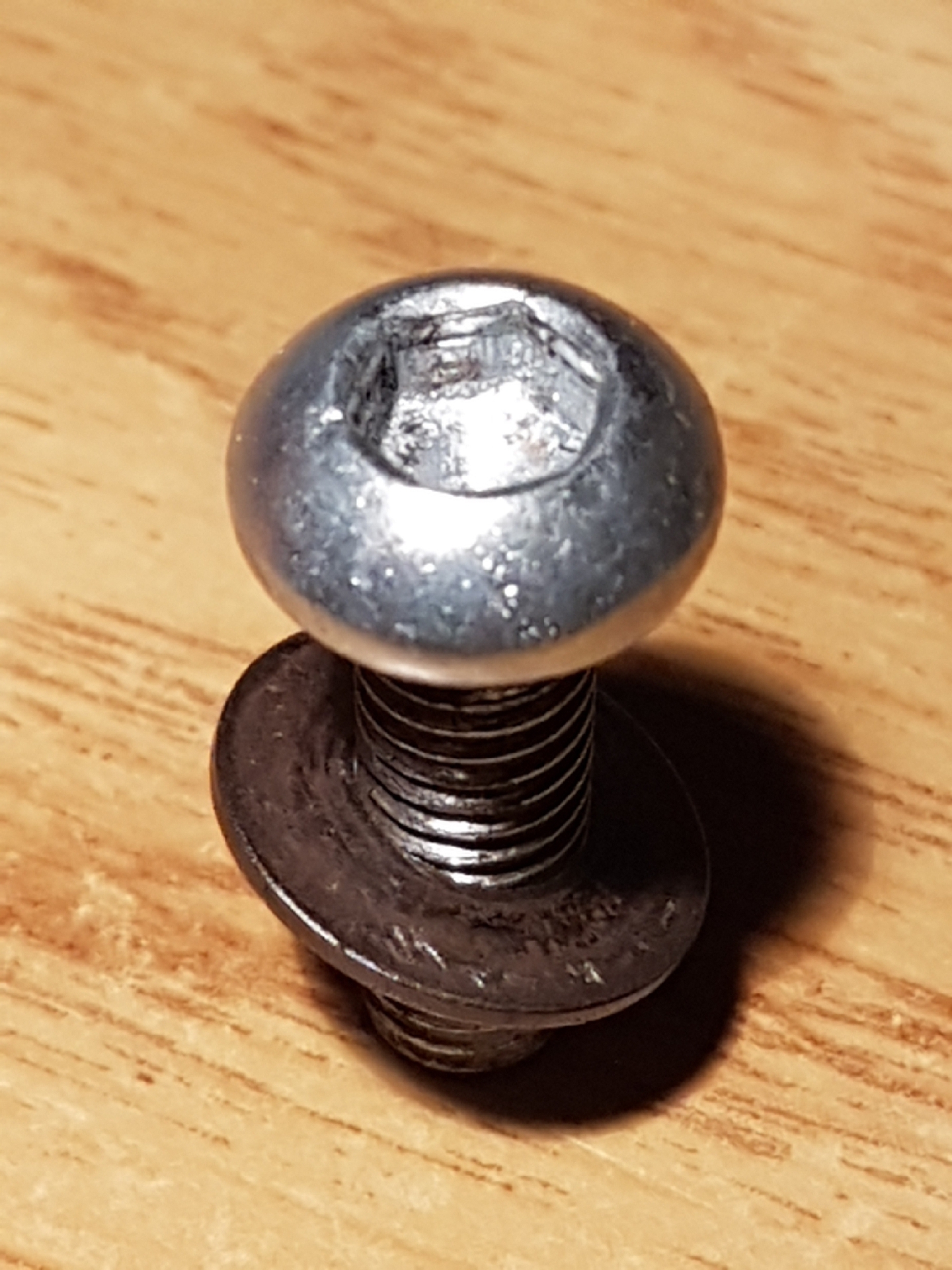

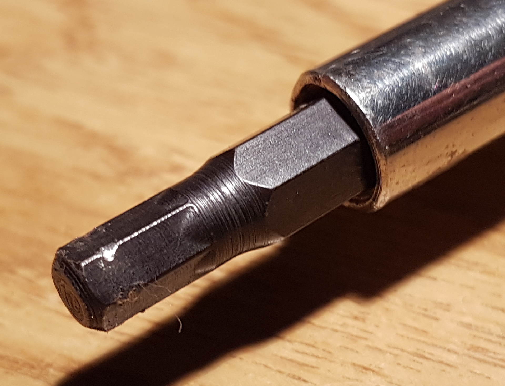

(#) Alkotó hozzászólása Jan 22, 2019 1 /
Tegnap másodszor futottam össze egy szokatlan csavarfej kialakítással. Az irodai székek csavarjaihoz volt már korábban is szerencsém, amikor azt gondoltam a hozzájuk adott imbuszkulcs minősége volt vacak. Azonban tegnap a saját otthoni székem csavarjait voltam kénytelen utánhúzni (némelyik már 1 cm-t kiállt). Ehhez egy méretben illeszkedő, jó minőségű bitet sikerült éppen találnom, ami már a második csavar után jelentősen eldeformálódott.
Kivettem az egyik csavart, és megvizsgáltam. Nem kis megdöbbenésemre nem egy felületen érintkezik a szerszám a benne lévő hatszöggel hanem annak csak a vékony élen. A csavarban a szeszámtól nagyobb üreg van, és a felső peremén van egy vékony perem, ami névleges méretnek tekinthető. Ettől bénább megoldást hosszas töprengés után sem tudnék kitalálni.
Mi indokolhat egy ilyen hibásnak tűnő csavarfej használatot?

(#) Alkotó válasza Alkotó hozzászólására (») Jan 22, 2019 /
A szerszám jól illeszkedik a fej felső peremének méretéhez. Csak az erőt nem képes átadni azon a vékonyka felfekvő élen.

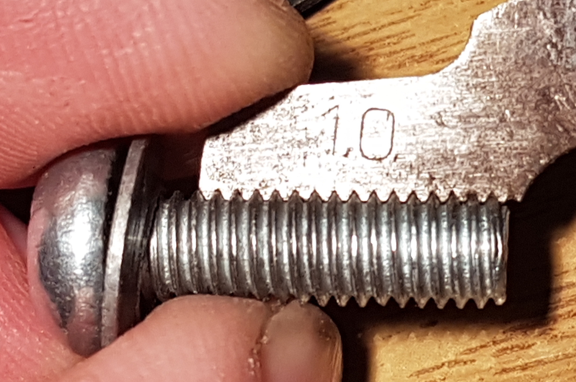

(#) bbb válasza Alkotó hozzászólására (») Jan 22, 2019 /
S ha egy menetfésűvel megnézed a csavar menetét, akkor mi jön ki? Metrikus menet, vagy nem? Könnyen előfordul, hogy az a vékony kis perem a készítő szerszám hagyatéka, s egyébként nem metrikus méretezésű maga a csavarfej.
Nekem pl. van készletem metrikus és angolszász imbusz kulcsból is a kb. 4mm-es méretig (nem emlékszem pontosan melyikkel végződik), s azt próbálgatva érezhető a különbség a kettő között.
De mondjuk egy 10-es és egy 9-es között létezik a 3/8 hüvelykes méret, ami 9,525mm... Egy ilyenbe ha bedugod a metrikus szerszámot, akkor a 10-es nem megy bele, míg a 9-es lötyögni fog. Viszont ha a szerszám, amivel készült olyan nyomot hagy rajta, mint aa mellékelt esetben, akkor beleférhet a 10-es fej is mindaddig, míg el nem éri a tényleges méretet (ez esetben azt a pártized mm-et).

(#) Alkotó válasza bbb hozzászólására (») Jan 23, 2019 1 /
Úgy vélem semmi köze az alapkérdésemhez, ami a fej ostoba kialakításának okát próbálta kideríteni, de ma reggel "megfésültem" a menetet. Pontosan 1 mm az emelkedés, ami éppen M6-os menetet takar.
A fejben lévő hatszöget nem tudtam megmérni mert a tolómérőt nem hoztam fel a fésűvel együtt, de belepróbáltam a szerszámot, ami nagyon jól illeszkedik. Csak éppen a vékony él tönkre teszi azt.
Tehát továbbra is érdeklődve olvasnám milyen oka/célja lehet egy ilyen fej-forma alkalmazásának?
(#) vision61 válasza Alkotó hozzászólására (») Jan 23, 2019 /
Szerintem ez a gyártó nemtörődömsége, spórolása miatt ilyen. Tovább használja a kopott présszerszámokat.
Esetleg még arra tudok gondolni, hogy ha ez tervezetten ilyen, akkor a gömb végű imbuszkulcsokhoz készül, mert az "bepattan" a peremen, és nem esik le a csavar.
