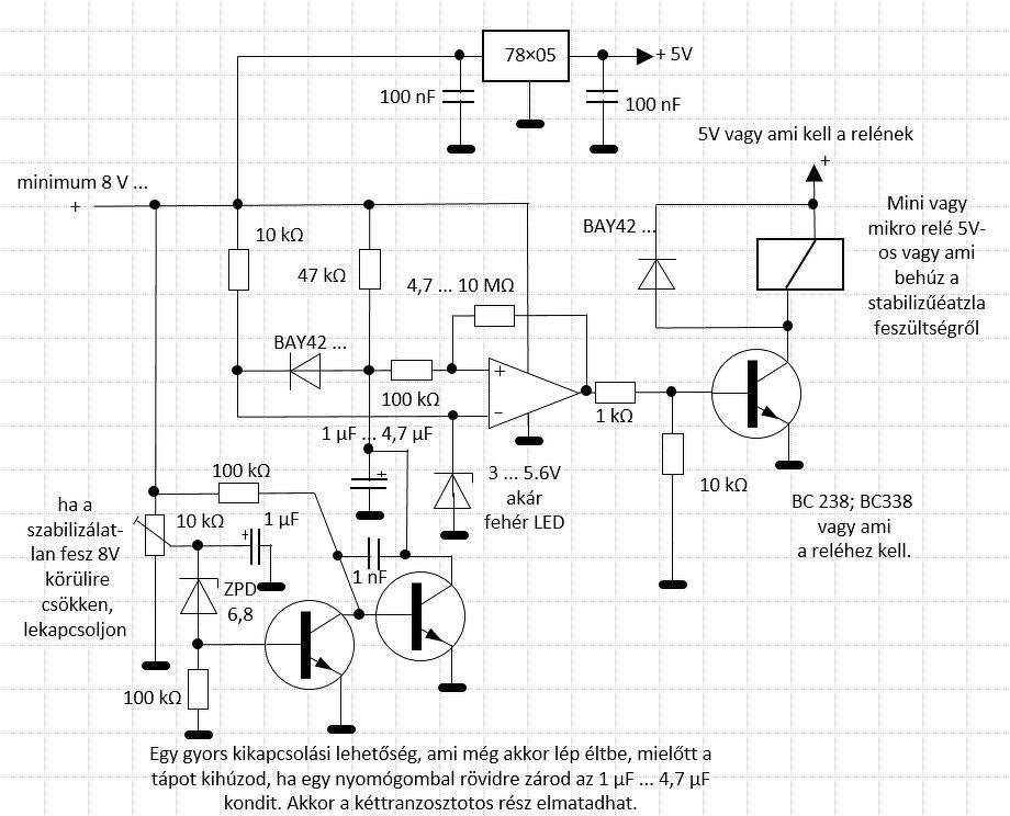

(#) vargaf válasza Epu2 hozzászólására (») Jan 23, 2019 /
Akkor javítani kell a 79XX-et 7805-re.
(#) Epu2 válasza vargaf hozzászólására (») Jan 24, 2019 /
Igen. Később kijavítom a rajzot és hivatkozok az előzőre. Bocsi.
(#) vargaf válasza Epu2 hozzászólására (») Jan 24, 2019 /
„Később kijavítom a rajzot és hivatkozok az előzőre.”
a "79xx" javítás nélkül ott van a rajzon.
Öregszem. Pedig törekszem. Kijavítottam. Hivatkoztam, csak nem töltöttem fel a javítást. Ez már a vég kezdete ?
A hozzászólás módosítva: Jan 24, 2019
(#) killbill válasza Epu2 hozzászólására (») Jan 24, 2019 /
Nem kevés a 240uA a 5.6V zener-nek? Meg az 50-200ms késleltetés sem néhány másodperc. Legalábbis, nekem úgy rémlik, hogy ennyiről volt szó.
(#) Epu2 válasza killbill hozzászólására (») Jan 24, 2019 /
Nem igazán, mert nincs jelentősége a konkrét referencia feszültségnek. Valószínű, valahol 5 volt felett lesz kicsivel a feszültség, de mint írtam egy fehér LED is megteszi. Manapság hamarabb van a fiókban, mint zener.)

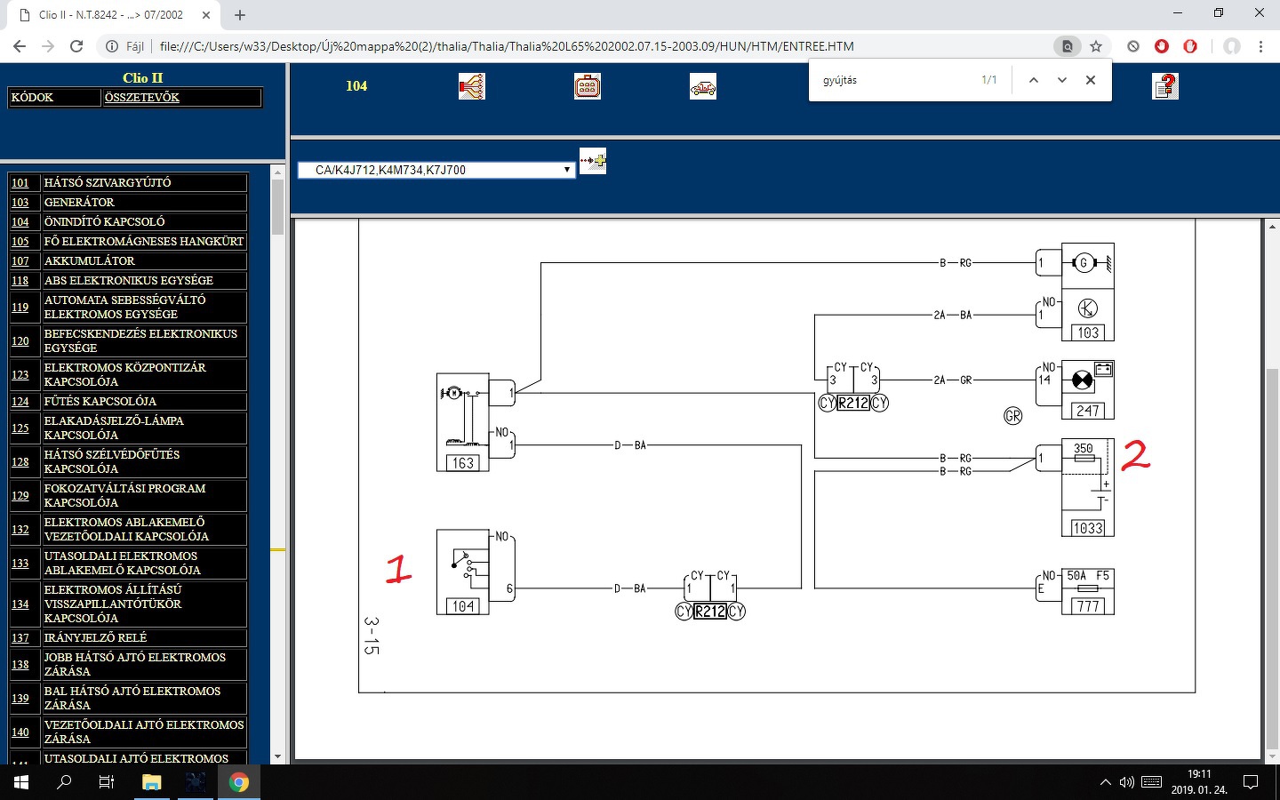

(#) antikzsolt hozzászólása Jan 24, 2019 /
Egy kis megerősítésre várok a kép alapján
1: Gyújtáskapcsoló lenne rajzilag?
2 A biztosíték felet lévőszám az 350A akar jelölni?
Egy bedöglött gyújtáskapcsolót akarok megjavítani. Az aksinak a biztosítéka is elköszönt a kocsitól sajnos.Gyári vagy nyomógombosra is gondoltam.
(#) ITI47 válasza Cannon hozzászólására (») Jan 24, 2019 /
Gerjedni a visszacsatolástól tud, amit a kimenet és a bemenet közelsége okozhat. Árnyékolással és földeléssel próbálkozz. Le van földelve a rendszered? Aktív beat zenekari időmben a hangszórókhoz menő kábeleket árnyékolt és földelt kábeleken kellett vezetni, így sikerült megszüntetni a gerjedéseket.
(#) bitmixer válasza antikzsolt hozzászólására (») Jan 25, 2019 /
Elég sajátos rajz, de azért kideríthető, hogy mi micsoda.
A 104 jelű doboz valóban a gyújtáskapcsoló, de a 350 nem valószínű, hogy Amper lenne. Még nem láttam szgk-ban 120 Ampernél nagyobb főbiztit. Inkább a 777-es doboz lesz a biztitábla. Gondolom, a többi modult érted...
(#) antikzsolt válasza bitmixer hozzászólására (») Jan 25, 2019 /
Az a biztosíték az aksit önindítót generátort köti össze. Így elképzelhetőnek tartom hogy jó a jelölés. Mondjuk elég vastag a biztosíték ott.
A 777 NAGY ÁRAMERŐSSÉGŰ BIZTOSÍTÉKOK DOBOZA a program szerint
Amúgy köszönöm a megerősítést.
Nem saját rajz hanem gyárilag van ez kiadva.
A hozzászólás módosítva: Jan 25, 2019

(#) Chipmunk1960 válasza antikzsolt hozzászólására (») Jan 26, 2019 /
Tegyél bele Start-Stop gombot helyette.
(#) antikzsolt válasza Chipmunk1960 hozzászólására (») Jan 26, 2019 /
Gondoltam én is rá. csak nem tudom melyik vezetéket kellene rákötnöm

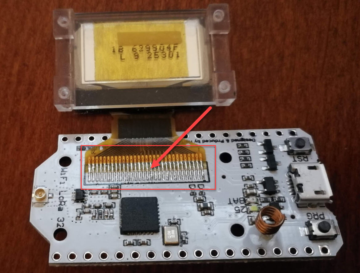

(#) Pumuckli hozzászólása Jan 27, 2019 /
Sziasztok, rendeltem egy képen látható kütyüt, de sajnos törött kijelzővel érkezett. Hogy lehet az ilyet kiforrasztani és egy másikat bele? Hagyományos pákával lehet? Van valami trükkje? Attól tartok csak, hogy a vezetékek "összeforrnak" majd. Hagyományos páka alatt FAHRENHEIT 28011 értem.
(#) nagym6 válasza Pumuckli hozzászólására (») Jan 27, 2019 /
Kiforrasztás: Elvágni a forrasztás felett pld.: kisollóval végig úgy, hogy utána egyenként legyenek a lábak, így egyenként kiforraszthatók. Vissza: a forrasztási helyekről kiálló felesleges ón leszippantása és felület előkészítése, ha egy síkban lesz ráhelyezve egyenként beforraszthatók a lábak.
Kevés ónnal forrasztva, jobb híján gyanta is segít, hogy ne follyanak össze. Ha összefolyt, fogpiszkálóval "kihúzható" a hézag felolvasztott ónnál, vagy többlet gyanta hozzáadása is segíthet, vagy ónszippantóval kivesszük az összefolyt többletet.
